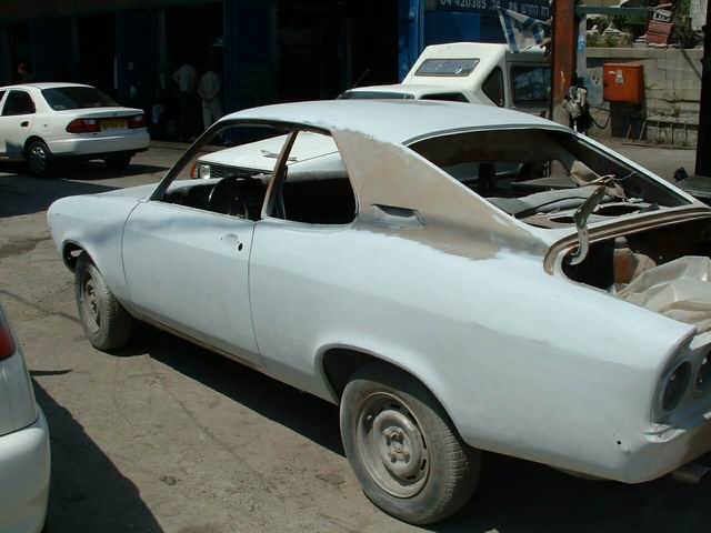

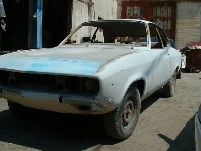

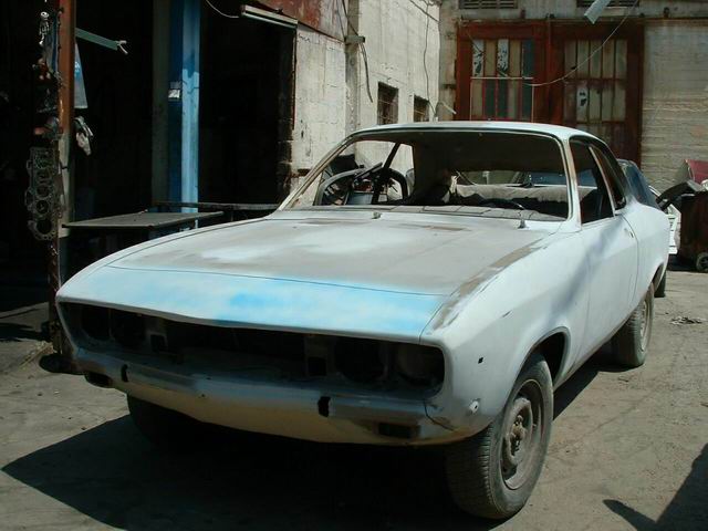

היי-המרצדס שלי מצויה בשלב פחחות מתקדם. לאחר הפחחות וטרם הצבע, הפחח ציפה את הרכב בחומר כחלחל עם מרקם נוצץ קמעא, לטענתו - פוליאסטר. מה דעתכם? נראה לי שהבחור משקיען... (ושוב תודה לדרור על ההפניה אליו). בתודה, מיקי.

לפי התמונות זה אכן ראמז. בחור נחמד, שעושה עבודת פחחות מעולה - הוא יזם תיקונים שאני בכלל לא ביקשתי, בלי לבקש תשלום נוסף. גם הפוליאסטר היה רעיון שלו בלי חיוב. מה הבעיה עם הצבע אצלך? ואיך להמנע ממנה? מיקי.

מה שמופיע בכחול , זהו פוליאסטר , מאוד מומלץ !

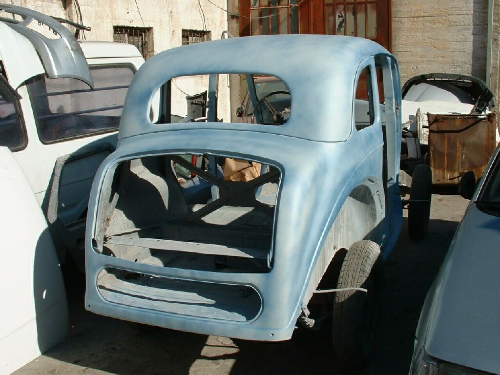

דרור .
מוריס 10 שנת 1939

החומר הכחול הנ"ל הוא אינו פוליאסטר.
מדובר על פילר שנקרא DURAGLASS.
זהוא חומר מעולה, שגם חוסך זמן עבודה כי ניתן להשתמש בו גם כבודיפילר וגם כתחליף לבונדו.
באופן עקרוני הוא גם מורכב מפוליאסטר אך לא בצורתו המקורית(נוזל פוליאסטר +מאיץ+מקשה).
אך ברובו הוא מורכב מסיבי פיברגלאס או יותר נכון אבקת פיברגלאס.
אגב, החומר מתקשה מאליו ולא דורש הוספה של מקשים ומאיצים.
היתרון שלו הוא שהוא מאוד נוח לעבודה כי הוא מאין מרק וזה הרבה יותר נוח מאשר סילר פשוטים או בונדו או קארקיט.
בכל אופן, אני הייתי ממליץ על צביעה ראשונית בפריימר ורק לאחר מכן עבודה עם דוראגלאס ושוב פריימר לפני צביעה סופית.
כי הדורגלאס אינו מונע חלודה- הפריימר כן.
