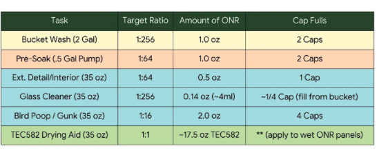

פתרון שלא חשמלי, לא נטען, אבל פשוט מאד:
אני עובד ככה שנתיים -  זה 200 ש"ח כולל החומר - ONR.
תחפש בעליאקספרס Spray can wash spray זה עולה 12$ ומכר 10K יחידות דירוג 4.9
יש בזה 2 ליטר תכולה.
אני שם כ 20 גרם ONR על 2 ליטר (ONR כחול) כרגע יש לי גם Ethos Hybrid Ceramic Rinseless
יורד לאוטו ומביא איתי ג'ריקן של 4 ליטר שיש בפנים 40 גרם ONR
(קודם ממלא מים כמעט עד הסוף ואז שם ONR)
לא בטוח שאתה יכול לקנות היום ONR או ETHOS מאמזון. מקסימום תקנה בארץ.
ובעצם עם 6 ליטר מים כמעט, וסה"כ 60 גרם של ONR, שטפתי את כל האוטו..
מטליות מיקרופייבר גם מעליאקספרס. חייבים לייבש בסיום..

1. ממלא מים גם בג'ריקן 4 ליטר שלוקח למטה + משאבה ידנית 12$ מעליאקספרס ממלא מים, ואז שם ONR (הקצף תופס נפח אז עדיף אותו בסוף)
2. מרסס על הרכב כל פעם נגלות של 2 ליטר מהמשאבה.. 3 נגלות..
3. מנגב עם מטליות מיקרופייבר של SEAMETAL מעליאקספרס
לניקוי עמוק ורציני יותר, 2 דליים
דלי אחד מכיל 40 גרם ONR בערך
דלי שני רק מים
סוחט את הספוג האדום רק במים, עד שהם שחורים לגמרי..
עם ספוג אדום גדול מעליאקספרס שמתאים לרכבים כמובן, ועובר על כל האוטו. נראה לי היום אעשה את זה. כי האוטו ממש מלוכלך.
