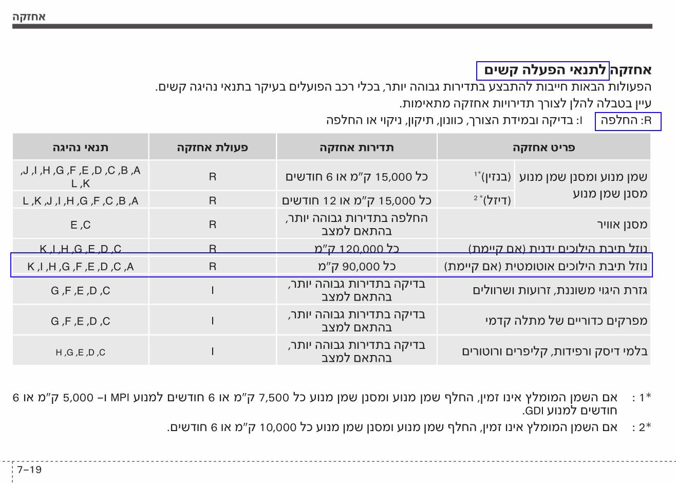

מספר של יונדאי, לגבי תנאים "קשים", שהספר מגדיר בין השאר כנסיעות קצרות או הרבה נסיעה בעיר בימים חמים:

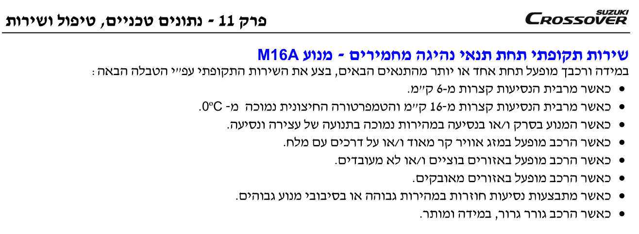

אם הגעתי לספר הנכון, טבלת הנסיעה ב"תנאים מחמירים" לא אומרת להחליף, אבל לבדוק כל שנה/20 אלף ק"מ. בעמוד 441.
אולי מניחים שבדיקות יעלו מסקנה שצריך להחליף? בהתאם למראה הנוזל, או משהו.
תנאים מחמירים לפי הספר:
לא יודע אם זה תרגום צולע, אבל מהניסוח, גם נסיעה בעיר (נקודה 3) וגם נסיעה בכבישים מהירים (נקודה שנייה מהסוף) נחשבות לדורשות טיפולים בתנאים מחמירים. :)
