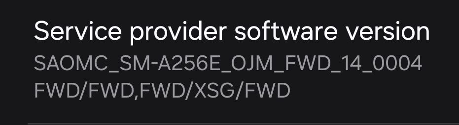

לפני שעתיים, ArikB כתב:
איפה אתה רואה אילו מדינות כלולות יחד עם ישראל בחבילה? אני מצאתי רק רשימה של סמסונג שאומרת קוד של כל מדינה בנפרד.
אצלי הקוד FWD.
FWD זה מרוקו.
פה יש הסבר על העולם הזה: https://technastic.com/samsung-csc-codes-list/
אם לפני FWD כתוב לך OXM, תוכל בקלות להחליף לישראל לפי ההסבר בקישור ששמו בהודעה מעלי.
ולמי שיותר נחוש, במידה והדגם המדויק של המכשיר שלכם נמכר ביבוא רשמי בישראל, פשוט שלכם עם גרסה לא מתוך  חבילת OXM, אפשר לצרוב גרסה ישראלית בעזרת ODIN. פשוט זה גורר פרמוט ואיבוד מידע, בניגוד להחלפה בתוך אותה.
עריכה אחרונה על ידי DubelBoom
  • אהבתי 2
 OJM לפי הchatgpt זה middle east and Africa וישראל כלולה בו.
תסתכל במדריך ששמו פה מאתר xda, מניח שהוא קצת ישן ולאחרונה התוכנה עברה עדכון ונראית טיפה שונה, אבל העיקרון זהה.
יש בתוכנה כפתור של CSC list או ניסוח דומה, שיחזיר לך רשימה של CSC שאתה יכול להחליף אליהם. אם ILO ברשימה הזו -ניצחת.
אם כן, אז יש כפתור של החלפה, תזין בו ILO ותוך דקה סיימת. בעקרון אין איבוד מידע והתוכנה עובדת מעולה, אבל תמיד שווה לגבות את הכל לפני דברים כאלה, שיהיה.

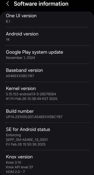

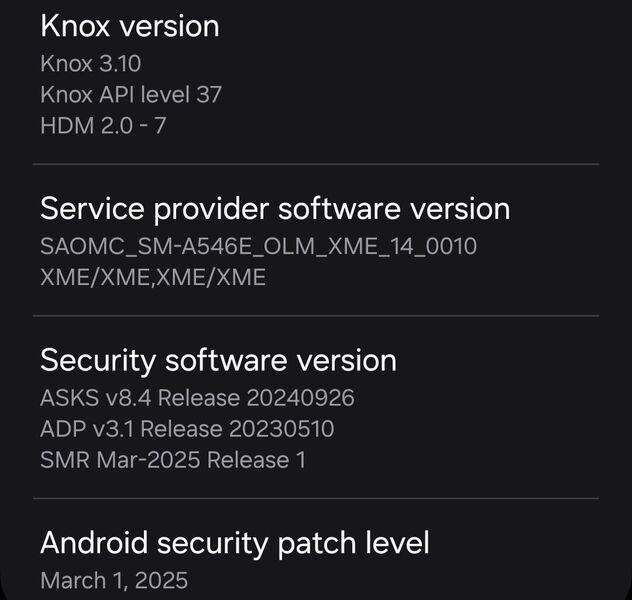

הטלפון במקור למכירה במלזיה. לצערי, OLM (שהוא שם החבילה שמחזיק בתוכו CSC של כל מיני מדינות) לא מכיל את ישראל. כלומר זאת לא החלפה פשוטה שלא גוררת איבוד מידע, אם היא בכלל אפשרית.
(סתם למי שקורא בעתיד, אם במקום OLM כתוב OXM אז אתם עם מכשיר שהמדינה שלו כלולה עם ישראל באותה חבילה ואז זאת החלפה קלה)
