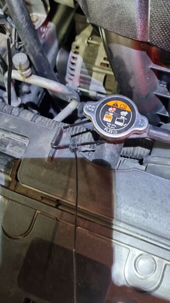

ככה זה אצלך?
זה צולם אצלי
לפני 23 דקות, דור-ל כתב:
ככה זה אצלך?
זה צולם אצלי
אף פעם לא שמתי לב, אבל 99% שלא משוחרר ככה, אבדוק ואעדכן כמובן.
אבל מה הסיבה שזה ככה? הרכב עבר תאונה מקדימה ?
איך מחזקים את זה? זה בוודאות תורם לך לרעשים..

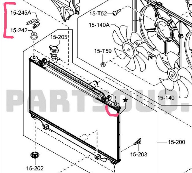

לפני כשעה, Tom_22 כתב:
ספציפית לענין הרדיאטור, בדוק את מצב הגומיות והתופסנים שלו:
רעיון טוב,על אף שבקבוצה של מזדה כולם טוענים לזה אבל עדיין הייתי רוצה להסתכל עליהם,חיפשתי סרטון הסבר איך לפרק כדי להגיע לשם אבל אין ביוטיוב

  • פיתרון
לפני 5 שעות, דור-ל כתב:
מה דעתך?,כשאני טופח עם היד על הרדיאטור זה נישמע אותו דבר
ביד אחד תדפוק, ביד שניה תיגע בכל מיני נקודות ותראה מתי הרעש מפסיק.
