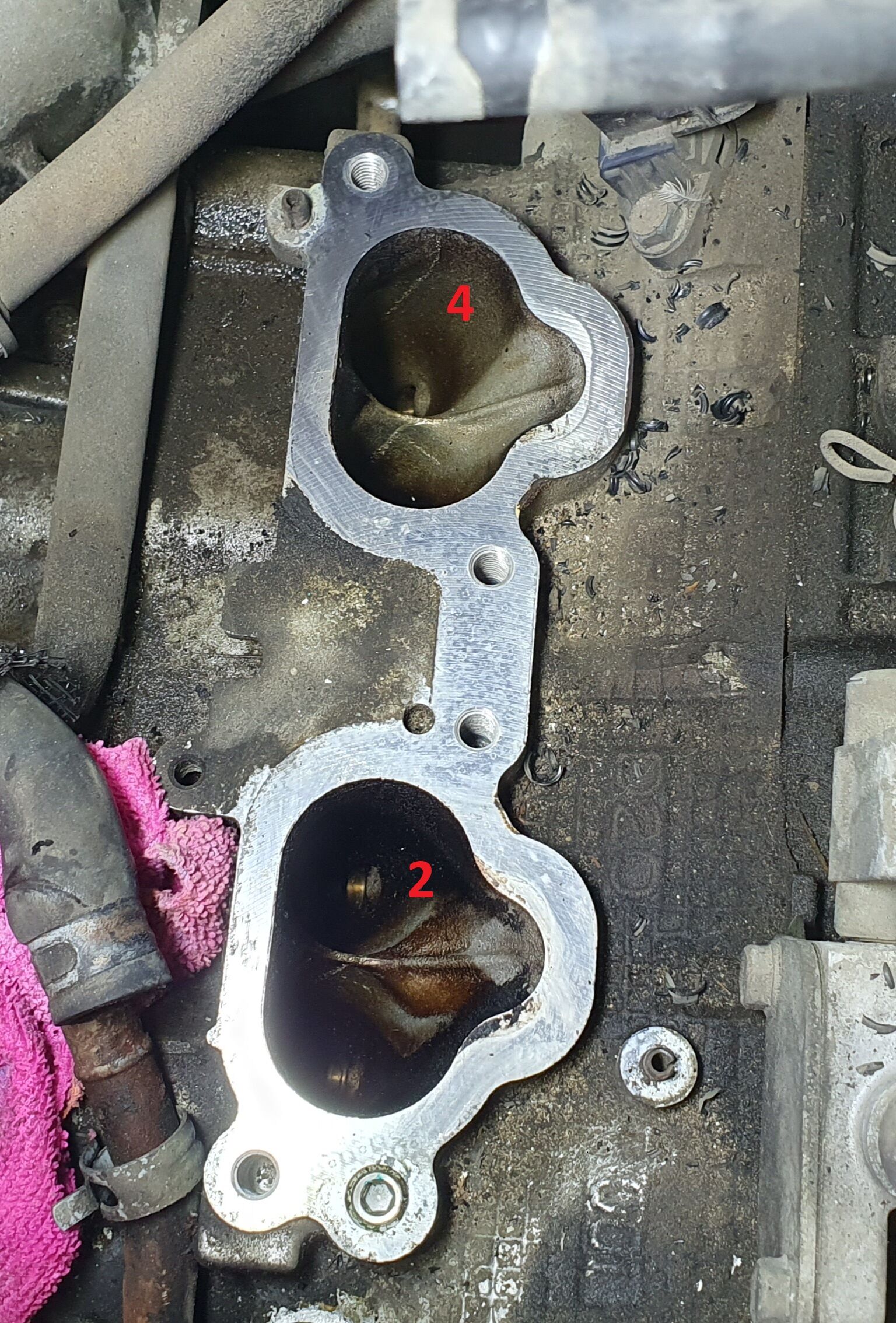

הייתה לי נזליה בצינור מגשר שיושב על המנוע והיה צורך להוריד את כל הסעפת כדי להגיע עליו, אחרי שהורדה שמתי לב כי באחת הכניסות של שסתומי הכניסה אין לכלוך כלל לאומת כל שאר הכינוסות שהכל נראה די אחיד.
מה יכול לגרום לכך ?
להערכתי חשבתי שמדובר במזרק דלק תקול שמויצא יותר מידי דלק בצלינדר 4 ?
(הוצאתי את כולם וניקתי אותם בלחץ עם תרסיס לניקוי קרברטור ,הכל נראה די בסדר ולא הייתי אומר שיש הבדל בריסוס בין האינג'קטורים , לפחות לא משהו ניתן להבחין בעין)
מצרף תמונות :
(הכניסה של צלינדר 4 - נקייה לעומת הכניסות האחרות)

יש למישהו רעיון מה זה יכול להיות?
אולי האטומים של שסתומי הכנסה 1,2,3 דולפים שמן ובכלל זה הכל שחור ב1,2,3 ?

לפני 14 שעות, Alberrto כתב:
לא נראה.
נראה שזה מגיע מלמעלה.
נשם ה PCV לאיזה אזור בסעפת מחובר?
לפני 3 שעות, tribel כתב:
לא נראה.

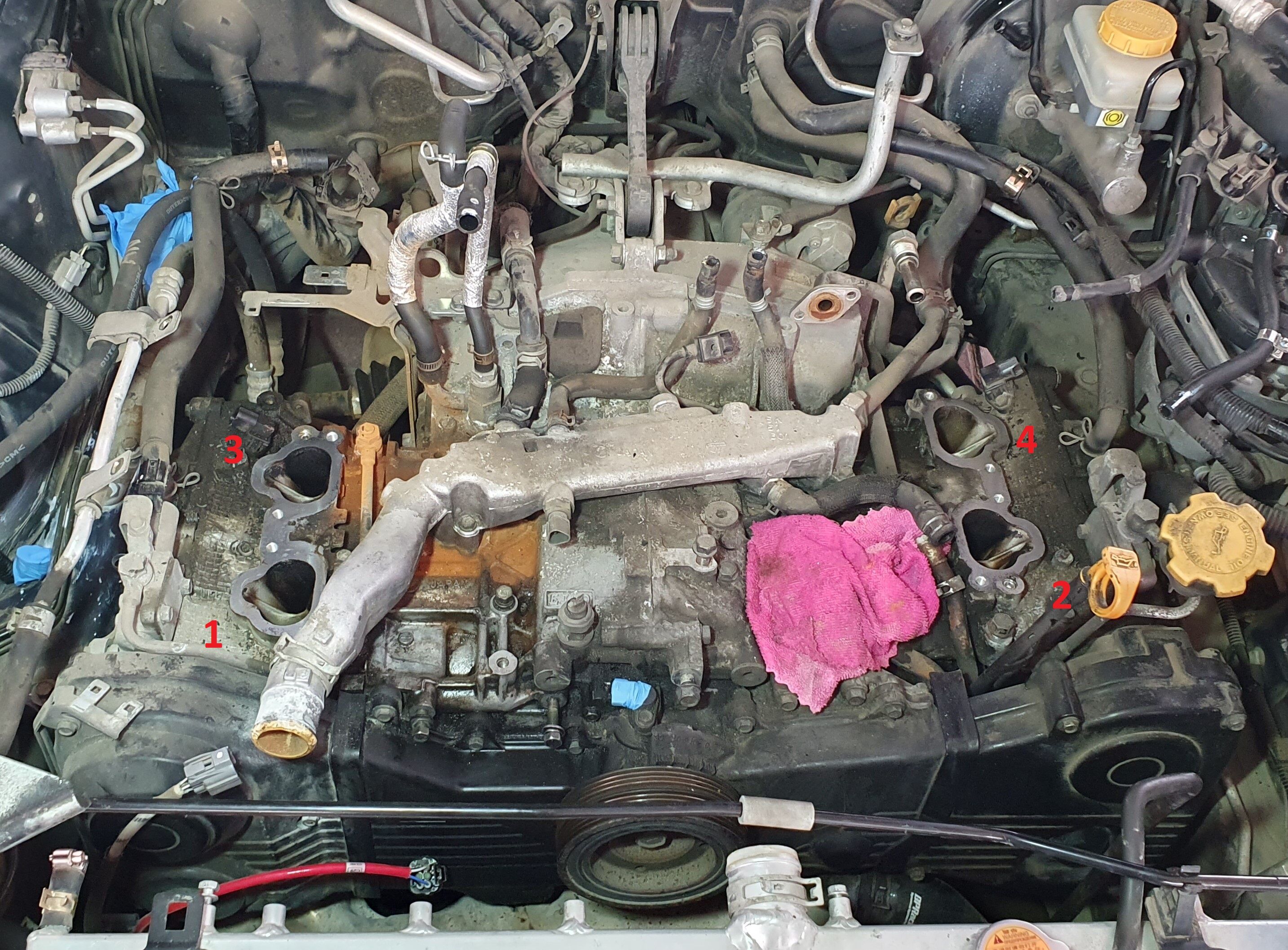

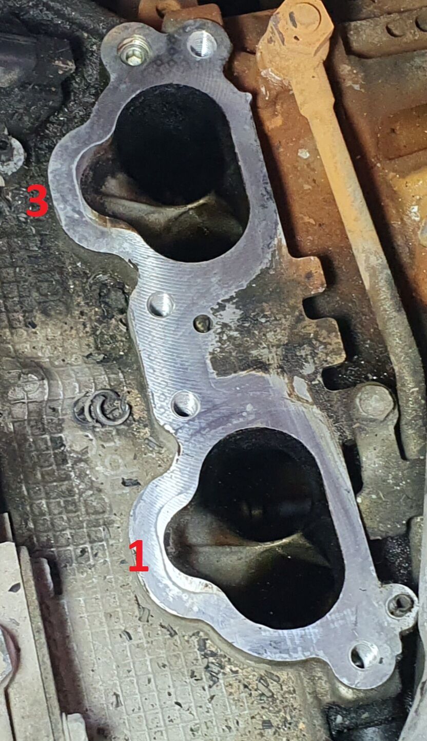

הוא נמצא בצד השמאלי של הסעפת ליד צלינדר 3,1 , החלפתי אותו לחדש מקורי לפני כחצי שנה כחלק מטיפול על הדרך
הישן היה קצת מלוכלך אבל נראה שהוא תפקד, מה שכן יש בסעפת קצת שמן כמו לחות כזו על הדפנות
צד שמאל זה 1,3  וצד ימין זה 2,4
כעקרון אני לא מומחה ואני שואל אם יש סיבה לדאגה כי זה לא נראה מצב תקין
מצרף כמה תמונות מקרוב :
