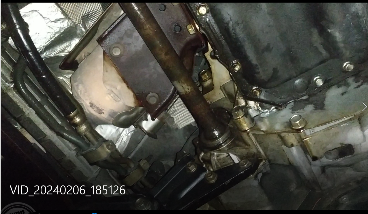

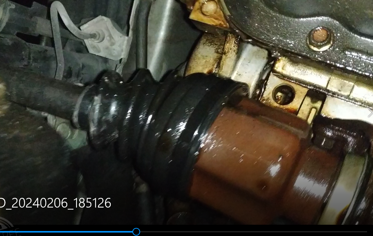

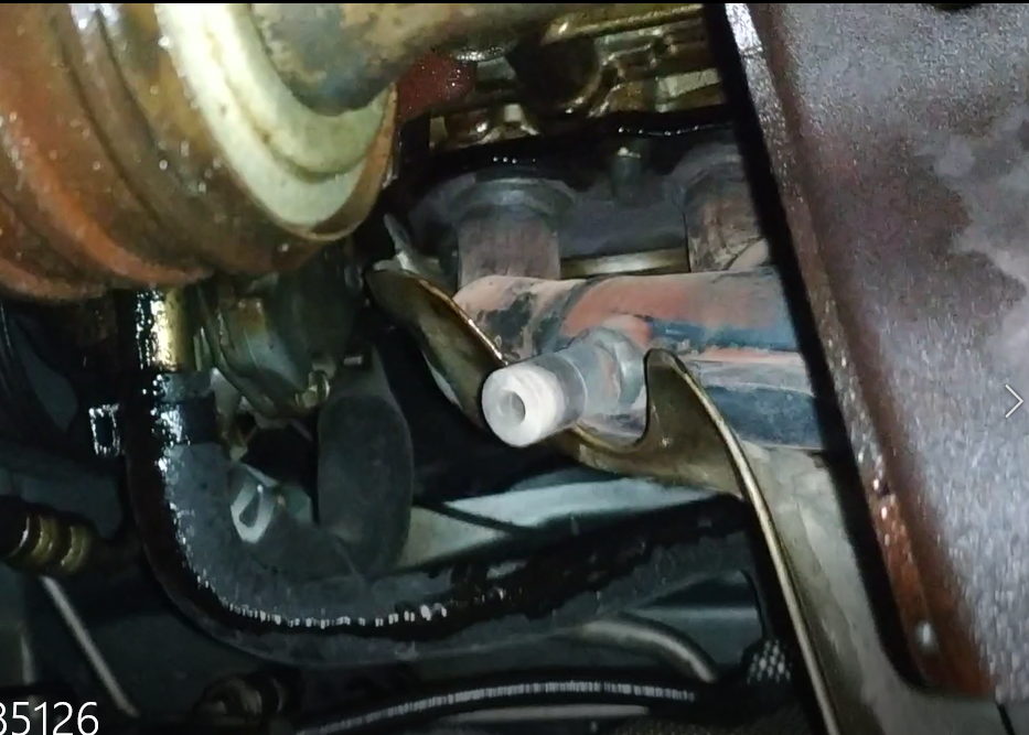

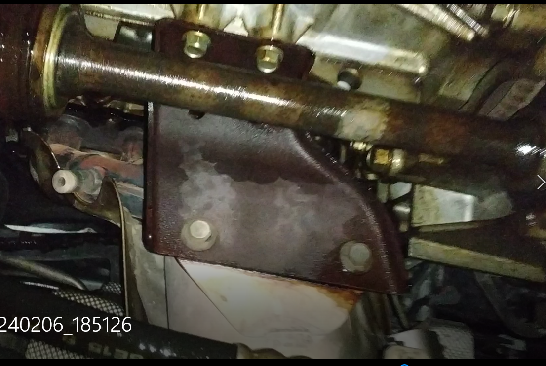

ברשותי מאזדה 3 2007 248000 ק"מ
בטיפול השנתי התגלתה נזילה (האמת, חשדתי עוד קודם) מהמנוע באזור הצד - נוסע
אחרי הטיפול כנראה שהנזילה החמירה (הגיוני - שמן משומש צמיגי יותר משמן חדש) ואם קודם רק באזור ה3.5 טורים ואחרי זמן היה מתחיל לצאת עננה מקדימה
כרגע המצב הוא שבכל העלאה מעל 2.3 טורים מתחיל לצאת ממש אחרי קצת זמן עשן לבן מצד המכסה מנוע,
כמו שהבנתי משיטוט במרשתת - הטיפול יכול להיות מאוד יקר ומסובך - ברמה שלא שווה להשקיע בכזה אוטו
חשבתי לחפש בעצמי את הנזילה ולשים שם סיליקון אדום אבל למרות שהיה מאוד נחמד לראות את האוטו מלמטה - לא הצלחתי לזהות מקום מדוייק - זה מסתתר לו מעל אגן השמן איפשהוא.
האפשרויות שיש בדעתי כרגע
1. לשים תוסף לשמן
2. להוציא את כל השמן עם משאבת נוזלים ולשים שמן בצמיגות גבוהה יותר 10-40 במקום 5-30
3.פתוח לרעיונות נוספים...
ניסיתי להבין מאיפה בדיוק הנזילה אני יעלה תמונות אם למישהו יש רעיון מה לעשות או נסיון בזה כי אני באמת אובד עצות... אפשר גם תנחומים על האובדן - מי שחושב שזה רלוונטי :)...

image.thumb.png.679256e22a54b62578f8c9e12c63751e.pngimage.thumb.png.ef907d2c66f0ad18217797e50543f8fe.png
