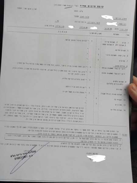

עוד פוסט מרגיז מהרשתות החברתיות:
המפרסם כותב:
"יודע שהבדיקה גרועה והרכב עבר תאונה.
 כמה אבל הבדיקה גרועה?
הבחור שבדק את הרכב אמר שהשילדה נקיה וכל החלקים מקוריים ולא החליפו - רק סידרו.
אבל מה שכתוב נשמע יותר גרוע"
בסעיף שלדה ומרכב כתוב:
"לקויים בעלי משמעות גבוהה - רכב לאחר תאונה בצידו הימני. תיקון כנף אחורית וקשת עמוד פנימי כולל סף תחתון"
זה שלא החליפו והלחימו חלקים זה מצוין. אבל במקרה הזה "סידרו" אומר שחיממו את המתכת כדי ליישר אותה, ולא זה ממש לא עושה טוב לחוזק המבני של הרכב בנקודות בהן זה נעשה במיוחד לא בעמוד ובסף.
בנוסף מדובר ברכב נפוץ מאד (קורולה הברידית מליסינג) - אני מ-מ-ש לא מצליח להבין למה אנשים מתעקשים להכניס ראש בריא למיטה חולה.
כלל נקוט בידכם: לקחתם רכב לבדיקה? נמצאו ליקויים במשמעות גבוהה? תברחו

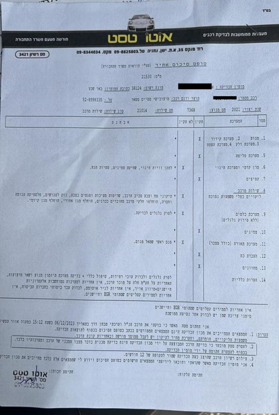

ושוב בשיטוטי ברחבי הרשתות החברתיות נתקלתי בשאלה הקבועה "איך הבדיקה?"
מדובר רכב שנת 2021 ק"מ נמוך בבדיקה הכסתחי"ם הרגילים בסעיף שלדה מופיע "משמעות נמוכה" וכתוב:
תיקוני פח וצבע סביב הרכב שריטות לחיצות ופגמים בצבע, נזק לפגושים, פלסטיקה פגומה וחסרה, הוחלפו חלקי מרכב מחוברים בברגים, הוחלף מגן אחורי, הוחלף מגן קדמי.
כאן כבר  התחלתי לחשוד לגבי המשמעות של התאונה.
הלכתי לבדוק מה מופיע במאגר של משרד הרישוי:
הרכב היה עד פברואר 2023 אצל בעלים אחד שרכש אותו מליסינג 0 ק"מ ומאז הנ"ל עבר שני סוחרים.
שלחתי את המפרסם להוציא דו" סליקה:
ואכן הדו"ח לא הכזיב - מדובר באבדן להלכה.
אגב גם אחרי שהוא פירסם את הדו"ח הוא ממשיך לקבל תגובות לפוסט בסגנון "אחלה בדיקה", "בדיקה מצוינת" וכו'
