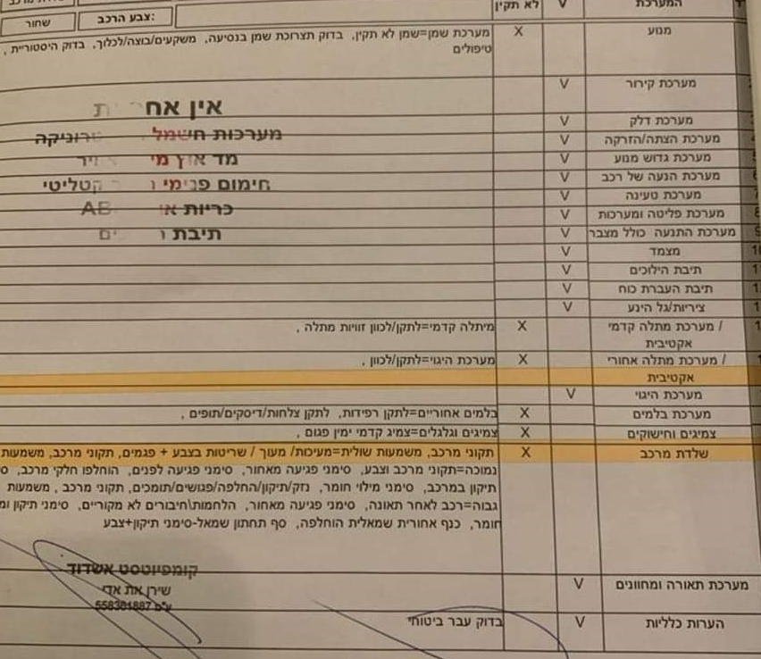

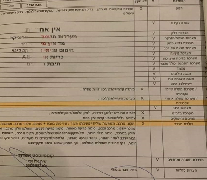

חזרה לענייננו שוב נתקלתי בבדיקה מקוממת בשיטוטי ברחבי הרשת החברתית:
למזמין הבדיקה נאמר ש"הוחלפה כנף עקב שפשוף חניה" אף אחד לא טרח להגיד לו שלתיקון של משמעות גבוהה בכל הקשור לבטיחותו של הרכב, ושהלחמות וחיבורים לא מקוריים לא ממש מומלצים.
שימו שבמקום שהפגיעות יופיעו מהכבד לקל הן מופיעות מהקל אל הרכב כאשר המילים "משמעות גבוהה" נבלעות בתור ים המלל, לא מודגשות ואפילו לא נמצאות בשורה אחת.
אני מסכים עם זה שכמעט אין תחליף למכוני הבדיקה בכל הקשור בבדיקת פגיעות מרכב ושלדה (ויסלחו כל המוסכניקים המלומדים שחושבים שהם יודעים) אבל כשאת התוצאות כותבים בצורה בלתי קריאה שלא מדגישה את הדברים החשובים - גם את היתרון הזה הם מפספסים.
ושיהיה ברור: עיקר הדיון בפוסט של הרוכש הפוטנציאלי נסב על המילים "שמן לא תקין" בסעיף המנוע.
וסתם כדי לסבר את העין זה ה"שפשוף" בחניה.
ייתכן שזו תמונה של ‏מכונית‏
יש פה גם פגיעה במתלה ותקנה 309 - "שפשוף בחניה"
