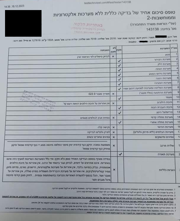

מצ"ב טופס בדיקה - נתקלתי בו תוך כדי שיטוט בפייסבוק.
לכאורה טופס בדיקה די סטנדרטי: מדובר בניסאן קשקאי 1.2 משנת 2016 שעברה כמעט 128000 ק"מ
הבדיקה כמעט נקיה למעט סימני תאונה קלה מקדימה עם משמעות נמוכה.
אבל אז קראתי את סעיף ההערות הכלליות ואני מצטט משם:
"במידה וסעיף בטופס הבדיקה האחיד מסומן כלא תקין,: אזי כלל המערכות בסעיף זה אינם באחריות"
(השגיאות הלשוניות במקור)
התוצאה:
בגלל ש"צריך לבדוק טיפולים לפי הוראות יצרן" המנוע (1.2 שלא ניסאן - מנוע נודע לשמצה שרק בגללו לא היית רוכש רכב כזה) - אינו באחריות.
מה מצב המנוע? עזוב אותנו באמא שלך - אנחנו לא אחראים - אז מה זה כבר משנה.
המצבר בן שלושה חודשים - למה שנהיה אחראים? ממילא הוא באחריות של היצרן...
אבל הי - יש אחריות על המצמד (אין כזה מדובר ברכב עם גיר רציף שבגלל "רעש קל" שכנראה שם מאז ומעולם, גם הוא לא באחריות.)
שלחתי את המפרסם לדרוש את כספו בחזרה.

פרסי נדיב, שלגיה ולקבל כסף בחזרה ממכון בדיקה יש רק באגדות.
תעדכן אם קיבל את כספו בחזרה!

כשאני לוקח רכב למכון בדיקה, אני לא עושה את זה כדי לקבל אחריות על הרכב, אני עושה את זה כדי לקבל כמה שיותר מידע על מצב הרכב, כדי שאוכל לקבל החלטה האם לרכוש אותו או לא.
זו המטרה המרכזית של מכוני הבדיקה לטעמי.
מי שמחפש אחריות, שיקנה רכב חדש.
חוץ מזה, המכון כן אחראי לתוצאות הבדיקה. למשל, אם הייתה פגיעת שלדה לרכב שהמכון לא עלה עליה, כן יש לו אחריות לגבי זה...
עריכה אחרונה על ידי KoF-sHeLeG
הבעיה בבדיקה הזאת שהיא לא מכילה שום מידע שימושי באשר למצב המנוע והגיר. מנוע שעבר 128000 הוא לא חדש: יש רעשים נזילות וכו' - לא כתוב כלום...

יש פה חוסר תיאום ציפיות. מכוני בדיקה צריכים להפסיק להתפאר בכך שהם נותנים אחריות, כי זו עבודה בעיניים - ולהתמקד במה שהם כן עושים (בודקים סימנים לכך שהרכב עבר תאונה, לדוגמא).
לפני 2 דקות, zvit כתב:
זו אכן בעיה בפני עצמה. שייבקשו אישור מבעל הרכב ויציצו במצב הפלאגים, לדוגמא.
לפני 1 דקה, chrono כתב:
סליחה? בשביל מה מזמין הבדיקה שילם במיטב כספו?

לפני 5 דקות, zvit כתב:
זו כבר בעיה אחרת, שמעידה על מכון בדיקה לא מקצועי בלשון המעטה.
כבר נתקלתי במקרים של "מכוני בדיקה" שעושים את עצמם כאילו הם בודקים את הרכב כמה דקות ולא ממש בודקים כלום, וגובים על זה 1200 (!) שקל.
אני לא יודע האם לגיטימי לפרק דברים מהאוטו ללא אישור בעל הרכב. אבל מנגד, אם בעל הרכב לא מסכים, הגיוני לציין את זה בדו"ח כמשהו מחשיד. אבל ללא ספק לא הגינוי לא להגיד שום דבר על מנוע עם 128,000 ק"מ מלבד לשלוח את מזמין הבדיקה לבדוק טיפולים בעצמו.
1,200 ש"ח!? לאן הגענו? אני זוכר בזמנו שבדיקת רכב רגיל הייתה 500 ש"ח, ורכב יוקרה (כלומר, קבוצת רישוי גבוהה) 750 ש"ח... איך 1,200!? זה מעצבן כפליים, כי כמו שניכר מהשרשור, אחריות הם בפועל לא נותנים. אז למה לבדוק ב.מ.וו. בת 15 עולה יותר מלבדוק יונדאי בת שנתיים?
