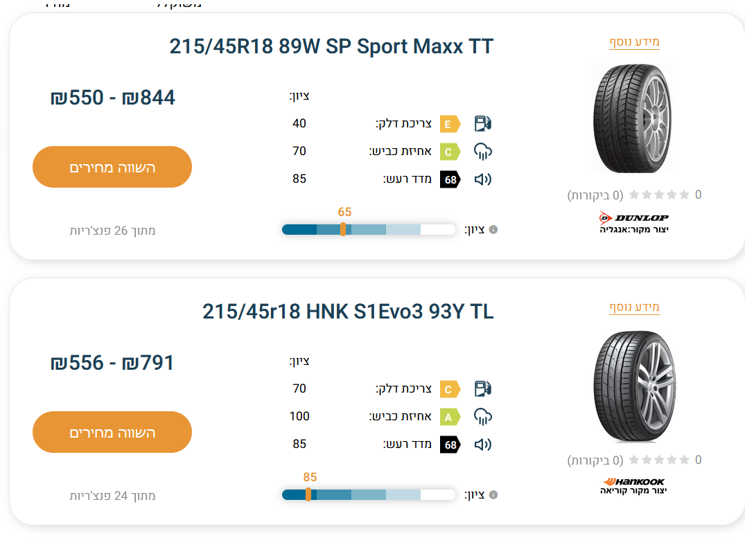

עבור מאזדה 3 2017 האצ'בק ספורט,כנראה שטסט אחד הצמיגים לא יעבור,אני מתלבט בין שני החברות האלו,יש דירוג טוב להנקוק מבחינת רעש צריכה ואחיזה יותר מהדנלופ שמגיע מקורי עם הרכב,יש למישהו ניסיון איתם?

ההנקוק K127 הוא צמיג יותר עדכני מה-TT (אגב, גם להנקוק יש הסכמי OE עם חלק מיצרני הרכבים).
דגם שאמור להיות מוצלח יותר (וממוצב גבוה יותר) מה-TT של הדנלופ הוא ה-RT והדגם העדכני שלו RT2.
ועדין נראה שההנקוק אולי עדיף על פניו (במכלול הדנלופ מעליו, אבל נראה שמושפע רבות מענין השחיקה והציון הפרטני נראה עדיף או דומה בקטגוריות השונות):
https://www.tyrereviews.com/Article/2023-AutoBild-UHP-Summer-Tyre-Test.htm
עריכה אחרונה על ידי Tom_22
הדירוג באתר ששמת מציב את הRT של דנלופ מעל ההנקוק שמדורג במקום ה12

אם תסתכל על הסעיפים של אחיזה ומרחק  בלימה ( גם על יבש וגם על רטוב), רעש ,
האנקוק עדיפים ( מדורג במקומות יותר גבוהים ).
אבל נשחק יותר מהר.
אם אתה לא נוסע הרבה ומחפש אחיזה ושקט, יש הגיון להעדיף את האנקוק.
אבל אם ברישיון הרכב רשום לך 89w,  עדיף לרכוש צמיגים עם קוד עומס ומהירות לפי זה ולא יותר גבוהים ( 93y ) לטובת הנוחות.
