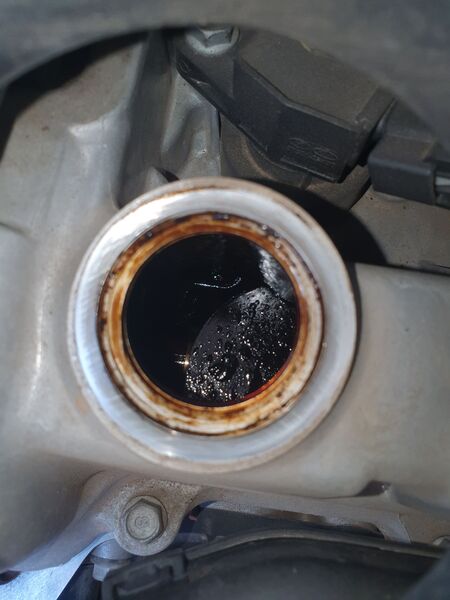

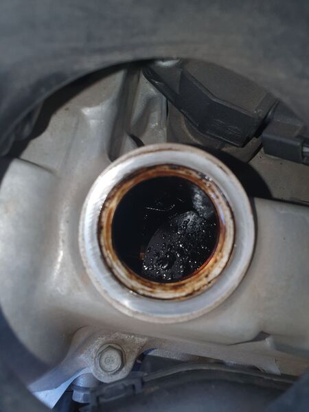

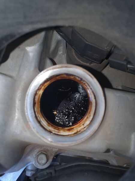

היי כבר מאתמול נדלקת לי נורת שמן אדומה כשאני בולם את הרכב.
היום בדקתי את רמת השמן וראיתי שהוא כנראה די נמוך כי בקושי יוצא על הנייר  כשאני מנגב. (ראו בתמונות)
בנוסף פתחתי את הפתח מילוי שמן וראיתי שהוא גבישי (ראו בתמונות)
דיברתי עם המוסך והוא המליץ לי פשוט למלא שמן.
האם יש המלצה לבצע ניקוי לפני המילוי?
האם יש עוד דברים שכדאי לי לבדוק או להיזהר מהם?
תודה מראש לעוזרים

ייתכן ולא בוצעה החלפת שמן מנוע+פילטר המון זמן.
ייתכן שהמנורה נדלקה בגלל סתימה ברשתית של משאבת שמן המנוע כתוצאה מבוצה.

במקרה שלא מצליחים לראות בעין את קו מפלס השמן במדיד פשוט תעבור לאט עם האצבע על המדיד מלמעלה כלפי מטה עד שתיגע בשמן וככה תדע בדיוק את קו המפלס.
מנוע 1.6 GDI של קיה/יונדאי שאוכל שמן אחרי 100KM זה לא משהו נדיר בכלל.
תנסה לסובב את המדיד כשהוא במנוע ותוציא אם אין שמן צריך למלא ותעקוב במרווחים קצרים יותר אחרי המפלס אם יש אכילת שמן.

בדקתי עכשיו לפי הוראותיך, השמן נמוך ממש הוא מדגדג את הקצה המסולסל של המדיד.

אני אמלא שמן במנוע, האם יש המלצה לבצע ניקוי שמן לפני שממלאים?
קצת אוף טופיק האם למישהו יש המלצה למוסך כלשהו ליונדאי במרכז ?
אתה מתכוון לFlush?
זה מנקה אבל יכול לגרום לבעיות.
נשמע שכבר נגרם נזק למנוע,  כך שניקוי לא יעזור.
פשוט תעקוב אחר מפלס השמן לעיתים קרובות.

תודה רבה לכל העוזרים, אתמול מילאתי שמן, המנוע לקח באיזור ה3 ליטר שמן.
נסעתי איתו קצת בדקתי שהכל בסדר.
ולאחר שהוא התקרר חזרתי לבדוק את רמת השמן וכרגע הכל בסדר.
אמשיך בדיקות תקופתיות של רמת השמן.
