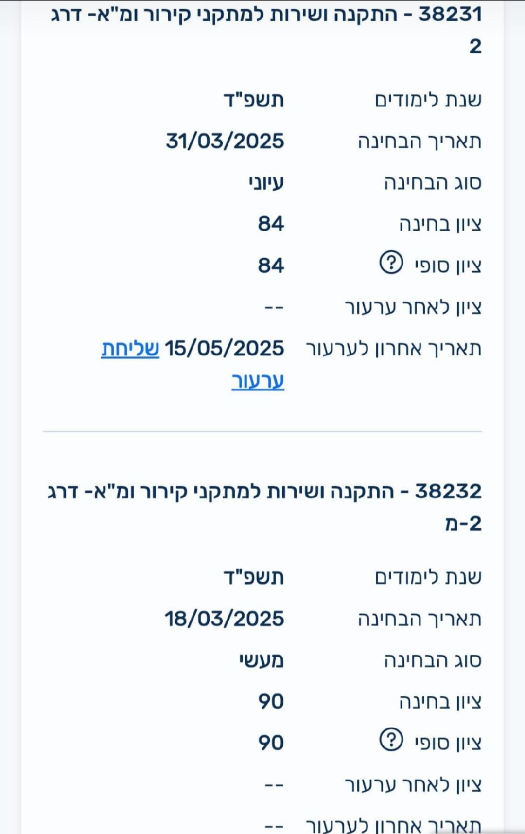

לפני 20 שעות, Buki כתב:
מאז אותה התקנה זה יישב  לי על המצפון 😁 למה אני עבריין חאפר שמבצע דברים ללא הסמכה?
אז למה בעצם הלכת ועשית קורס של התקנת מזגנים?
טוב שיהיה בכיס? מתכנן להתקין מזגנים למחייתך או כעיסוק צדדי?
