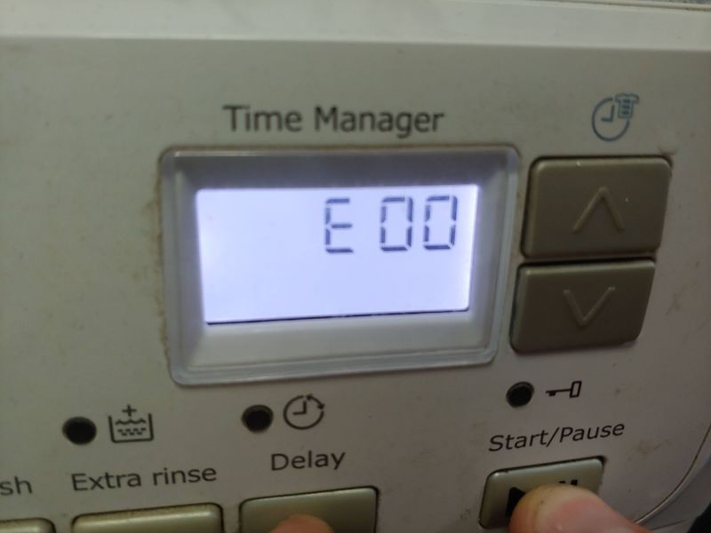

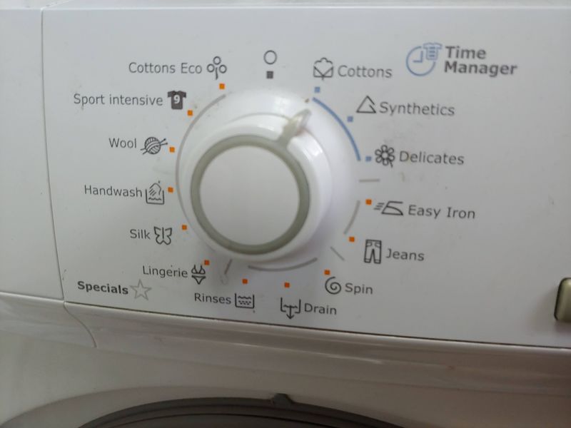

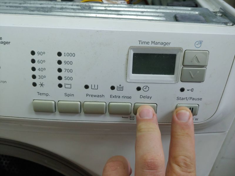

פירסמתי את זה פעם בשירשור אחר אבל העתקתי גם לפה:
כניסה לתפריט טכנאי.
המכונה כבויה. בורר על 0.
לוחצים על כפתור Start/Pause ועל הכפתור שמשמאלו (לא משנה איזה פונקציה הוא מבצע במכונה הספציפית).
מחזיקים את שני הכפתורים לחוצים ומסובבים את הבורר קליק אחד עם כיוון השעון. ממשיכים להחזיק את הכפתורים לעוד 2 שניות.
המכונה במצב טכנאי.

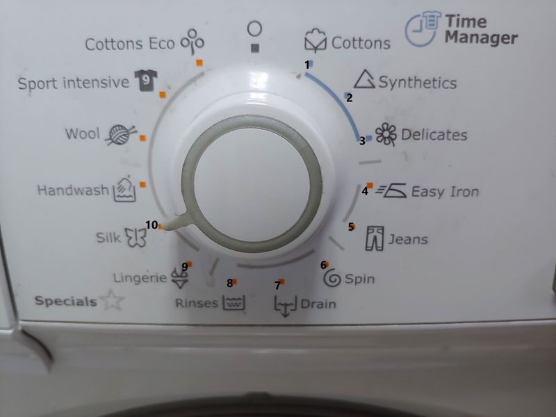

במצב קליק ראשון המכונה מבצעת בדיקה לפנל הפעלה. כל הלדים נדלקים בזה אחר זה. אם לוחצים על כפתור כלשהו, ידלק הלד שלו לבדיקת תפקוד הכפתור.
בקליק השני הדלת ננעלת והמכונה ממלאה מים דרך תא אבקת כביסה הראשי.
בקליק השלישי המכונה ממלאה מים דרך תא אבקת כביסה מקדימה.
בקליק הרביעי המכונה ממלאה מים דרך התא של המרכך. שני ברזי המילוי פתוחים (במצבים הקודמים בכל פעם אחד מהברזים פתוח).
בשלושת השלבים הנ"ל מופיעה בתצוגה קריאה של מפלס מים.
קליק חמישי - ריק.
קליק שישי הפעלת גוף חימום לפרק זמן של 10 דקות או עד 90 מעלות.
קליק שביעי - הפעלת מנוע ראשי - כביסה.
קליק שמיני - הפעלת משאבת ניקוז וסחיטה.
קליק תשיעי מיועד למכונות עם פתח עליון, בדיקת מיקום התוף.

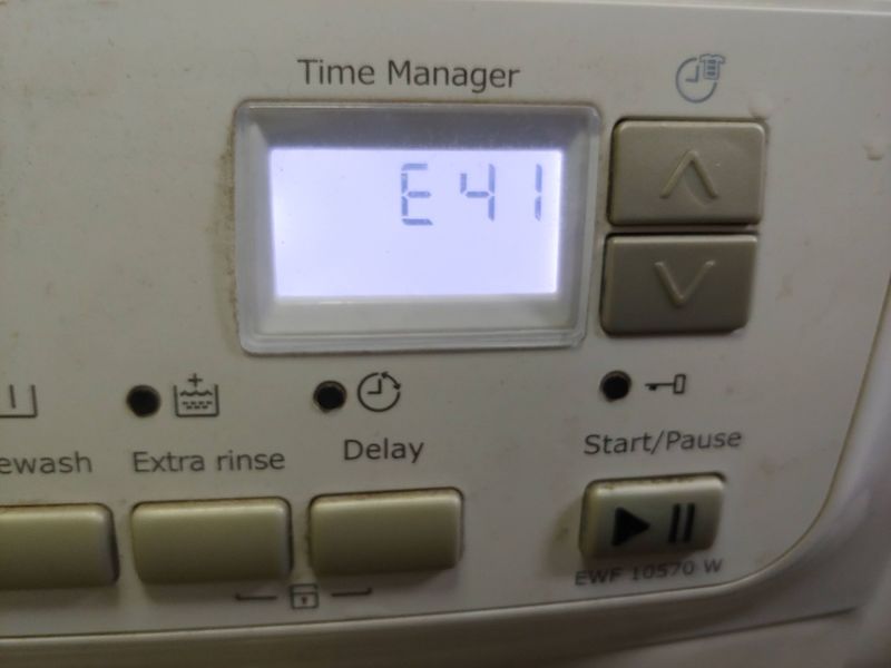

קליק עשירי  - הצגת קוד תקלה ששמור בזיכרון, אם קיים.
במצב הזה לחיצה ארוכה על הכפתור Start/Pause + על הכפתור שמשמאלו מאפסת את הקוד.
קוד E41 קופץ כל פעם כשמדליקים את המכונה עם דלת פתוחה, מופיע  פה להדגמה בלבד :-)
את רשימת הקודים לא בעיה למצוא באינטרנט.
 איפוס  הקוד. אפשר לראות בהפעלה הבאה אם הקוד חוזר.
