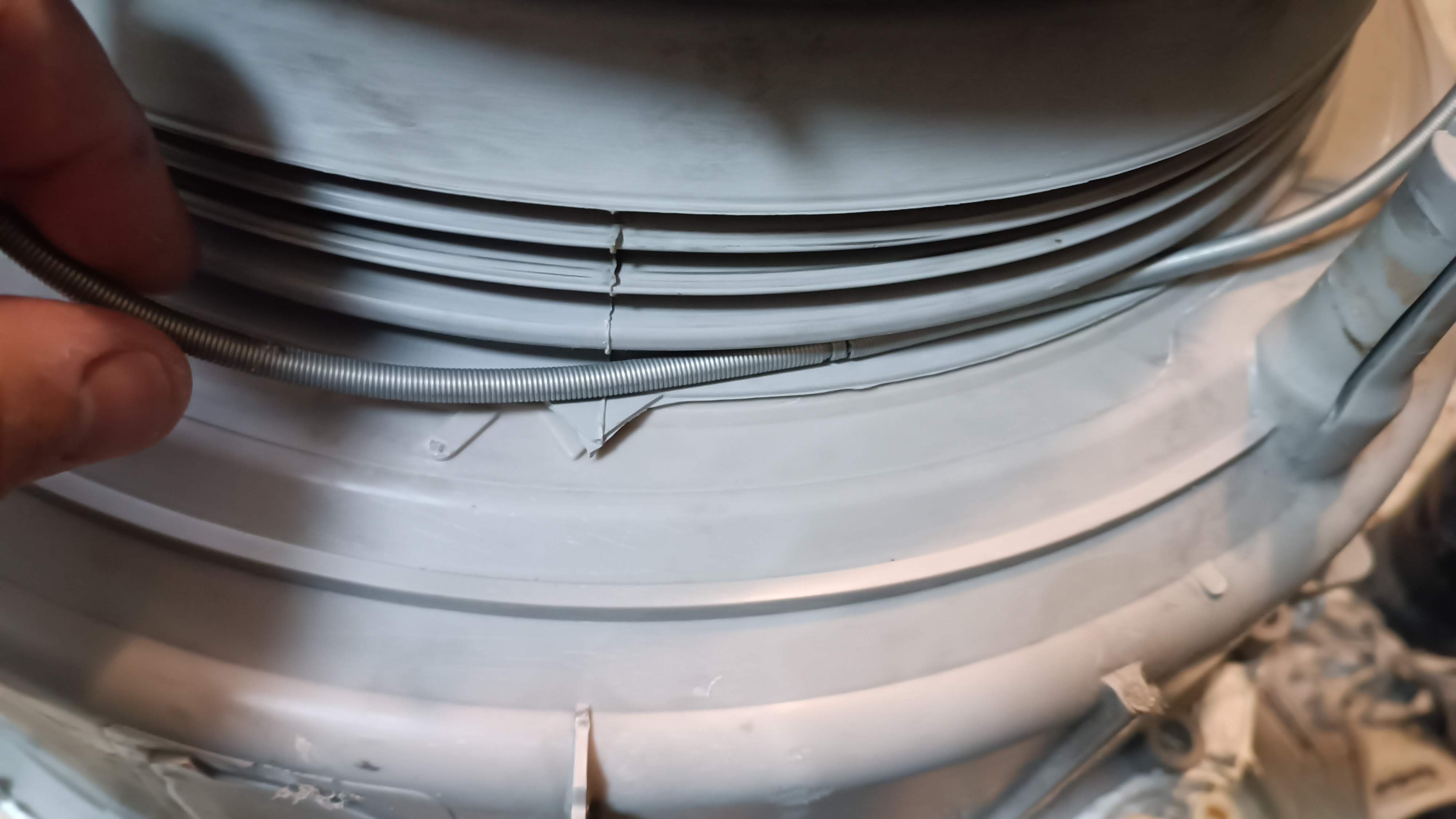

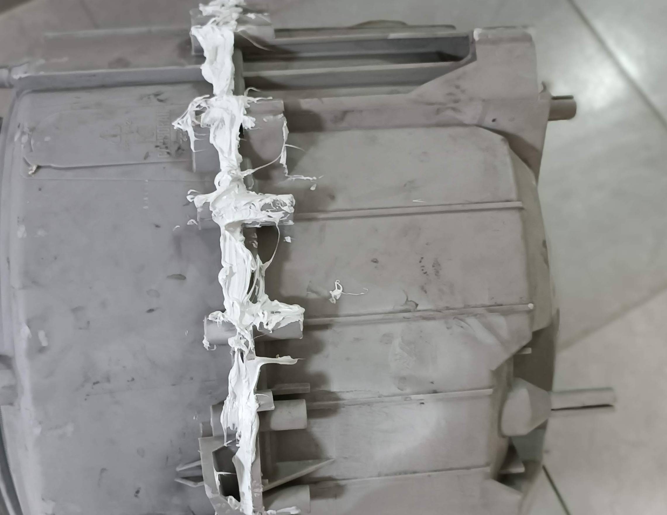

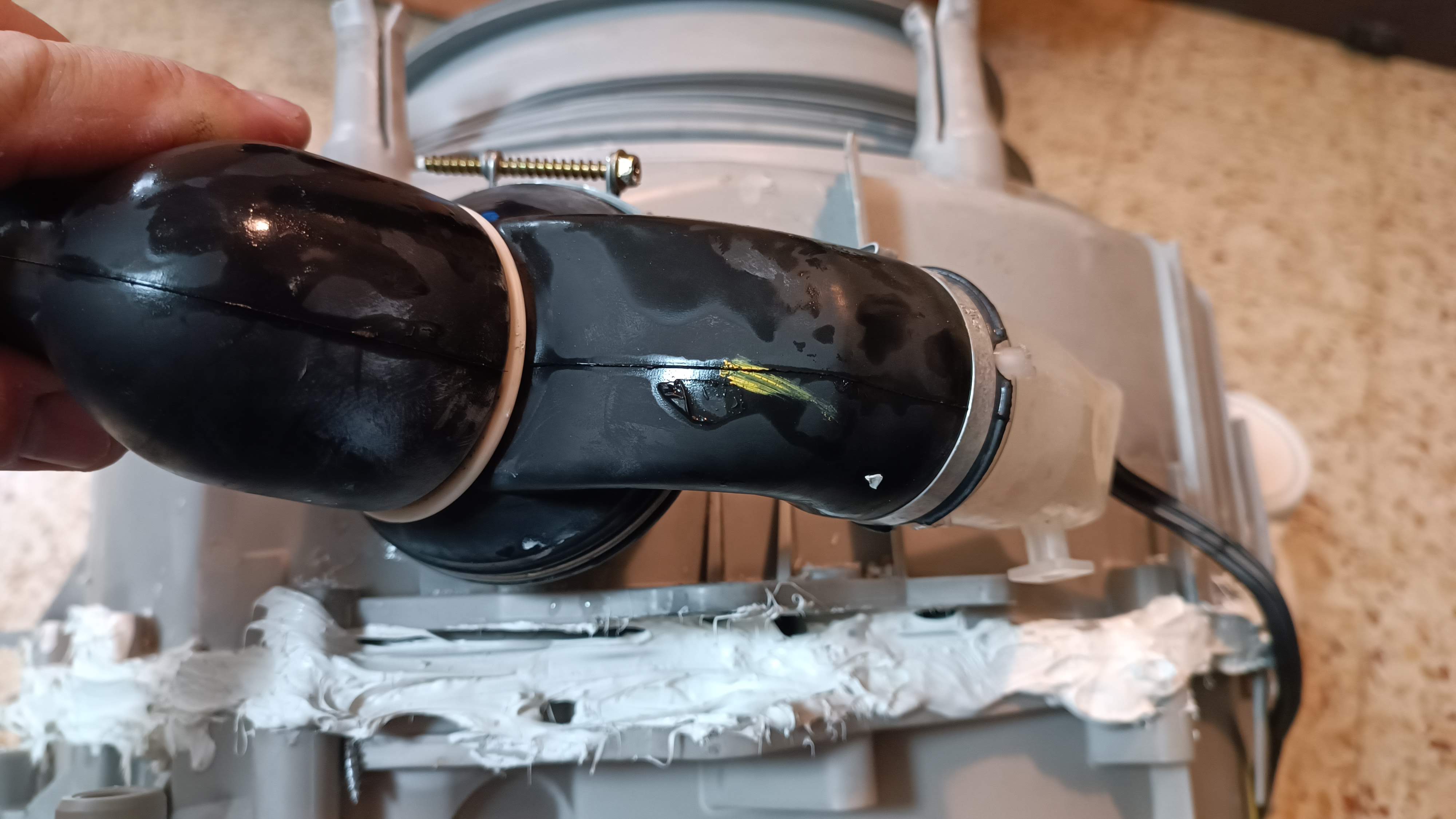

דרך אגב, מקווה בשבילך שההדבקה הזאת תחזיק בחום ולא יהיו דליפות עם הזמן
נו אז מקסימום ההדבקה לא תחזיק. אקנה מכונה חדשה. 350 שקל זה לא הפסד גדול.
היה מעניין לנסות את זה,  עכשיו אני יודע לעשות את הפירוק הזה ומבין במה מדובר.

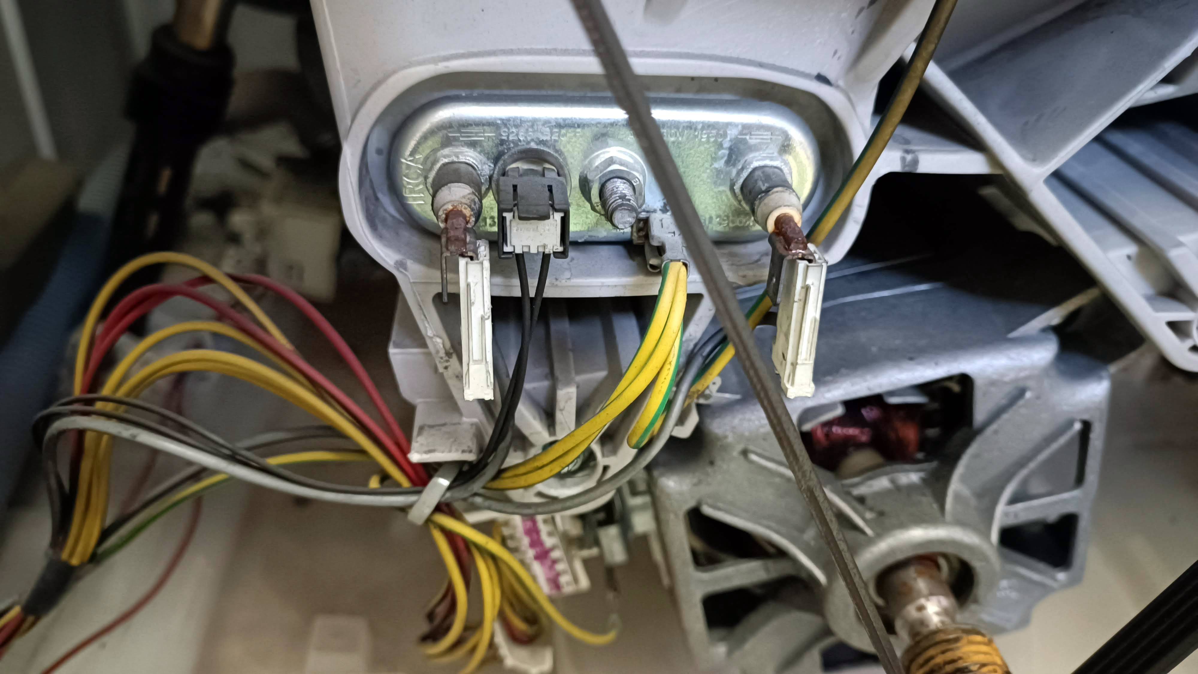

לפני 3 שעות, om2 כתב:
גו"ח.
מה זה הקיצור הזה?
נראה לי שעליתי על הקיצור הזה גו"ח = גוף חימום, נכון?

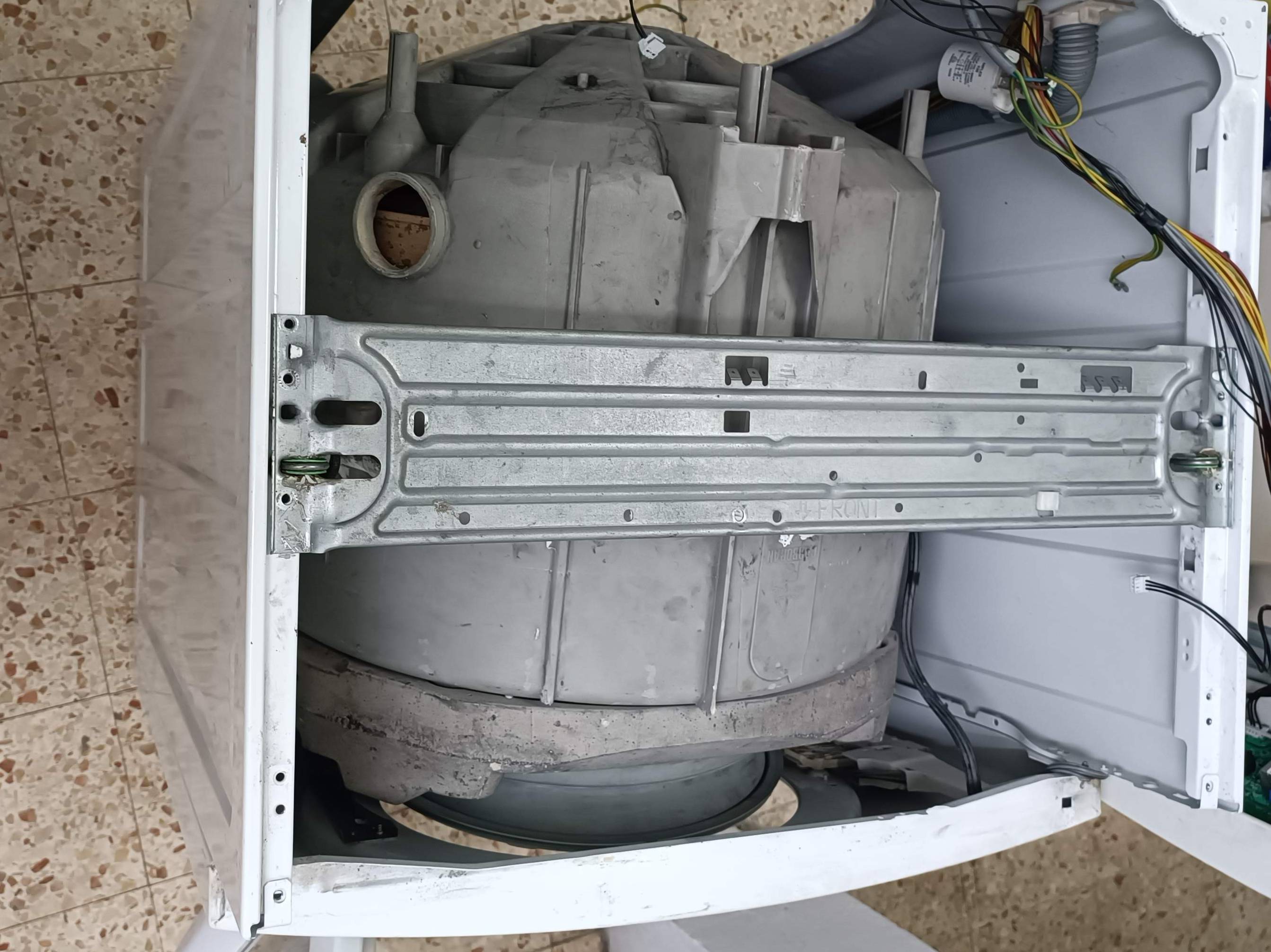

אחלה פרויקט ושאפו על התיעוד.
מה שכן, מהתבוננות על החלקים, זה נראה כמו מוצר מודרני טיפוסי שלא בנוי לתחזוקה ולא מצפה בכלל לתחזוקה ... לנקות פילטר וזהו.

דווקא לא.
חוץ דוד התוף שמולחם ולא מיועד עקרונית לפתיחה, אפשר להחליף ולתחזק הכל - שסתומים, מעברי גומי לתוף, משאבת ניקוז, מגירת אבקה, הכל מחובר עם בנדים שאינם חד פעמיים וחזר למקומו כמו שיצא.
ע"פ אחד מערוצי היוטיוב החביבים עליי (שכבר הזכרתי פה בעבר), זה שהמשקולת שלך עשויה מבטון ולא מחומרים אחרים ופריכים יותר כבר מעיד על כך שמדובר במכונה 'של פעם', ומאותת שניתן לתחזק אותה עצמאית - עד גבול מסויים.
החלפת מיסבים זו פעולת אחזקה נפוצה יחסית במכונות תעשייתיות, ושם גם הגישה נוחה יותר בהתאם. טוב לדעת שיש את הסדנה בחולון לעת הצורך, אבל קשה לי לסלוח על זה שהם לא טרחו לנגב או לחתוך את הסיליקון מסביב לתוף.

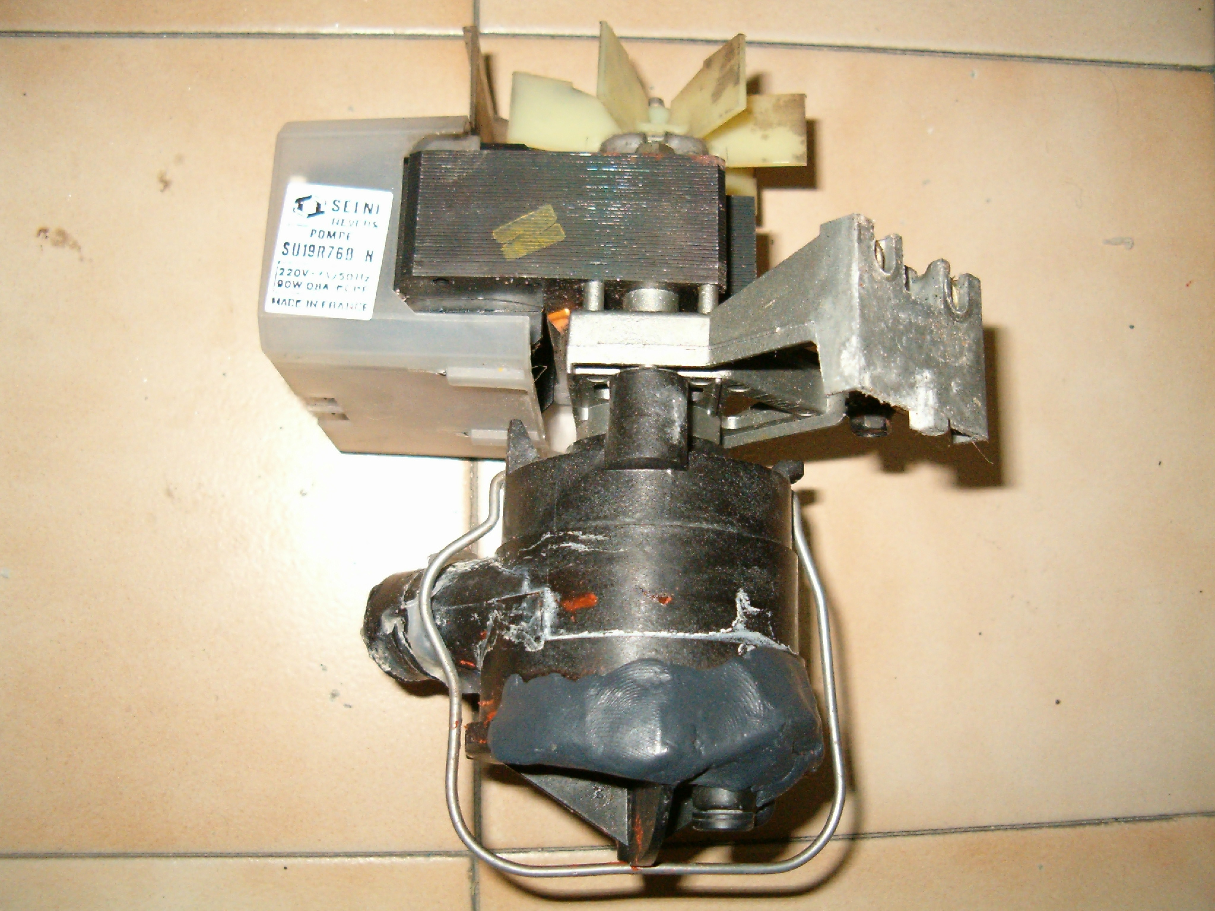

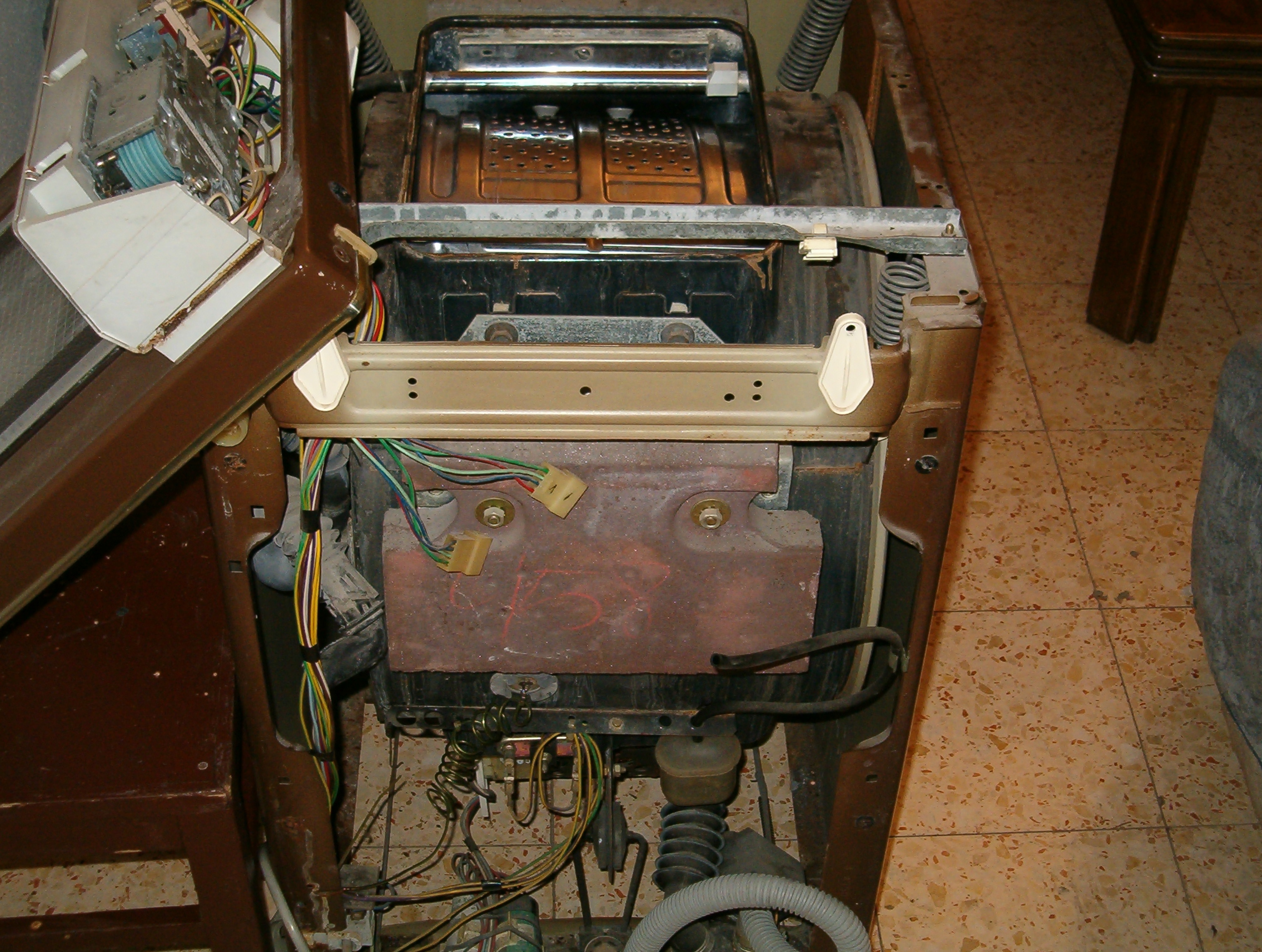

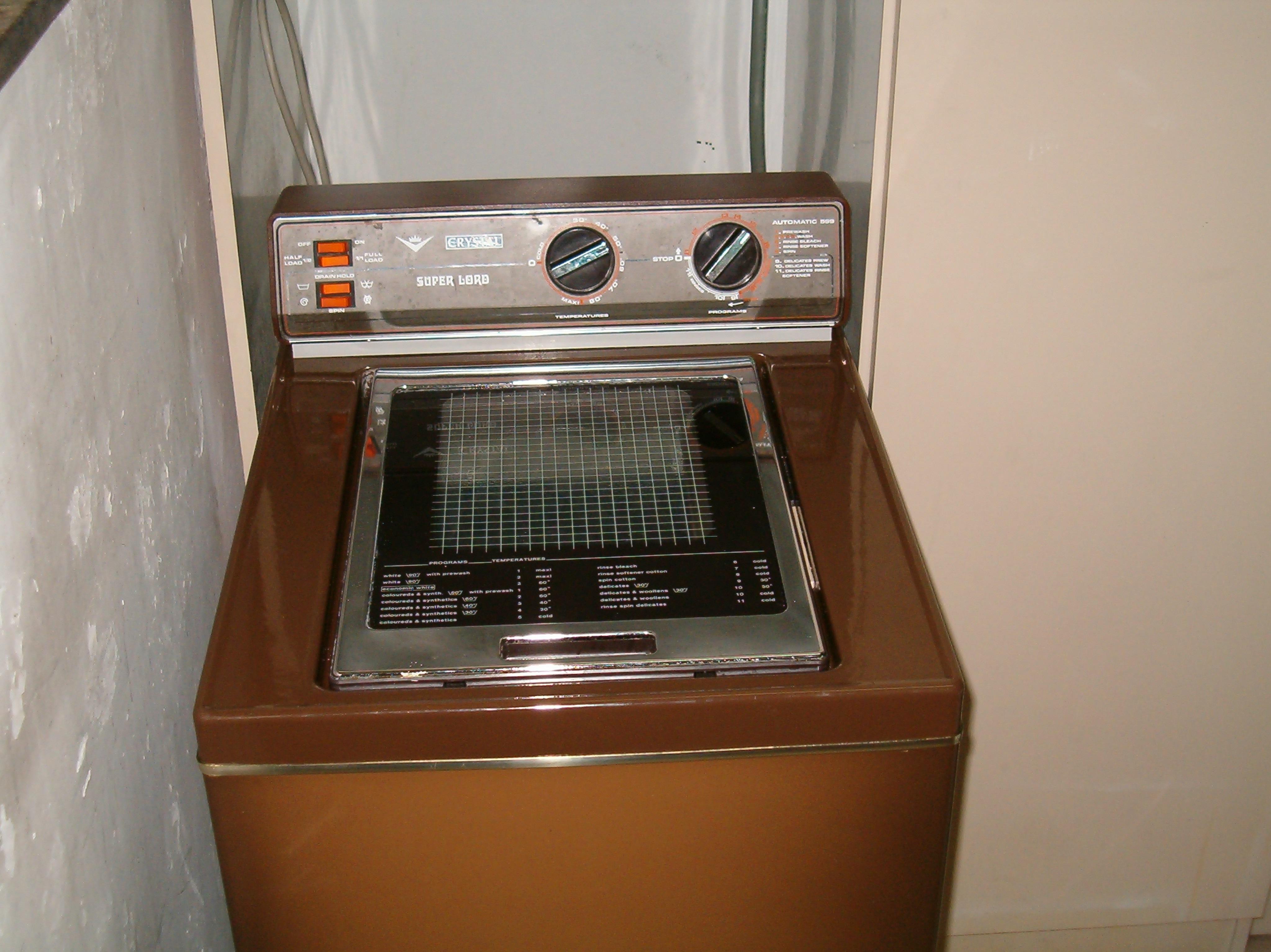

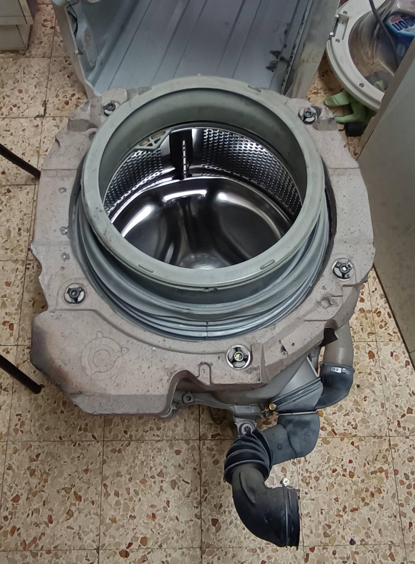

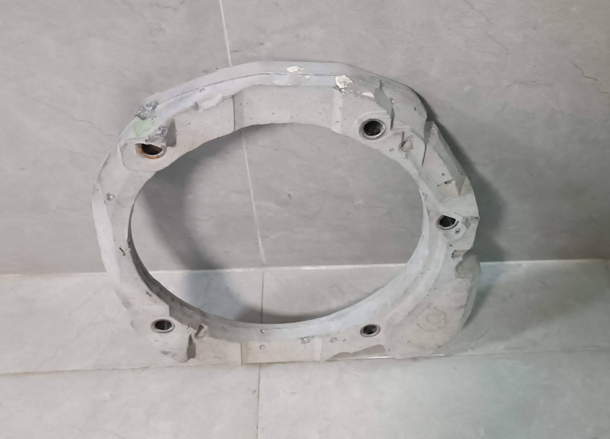

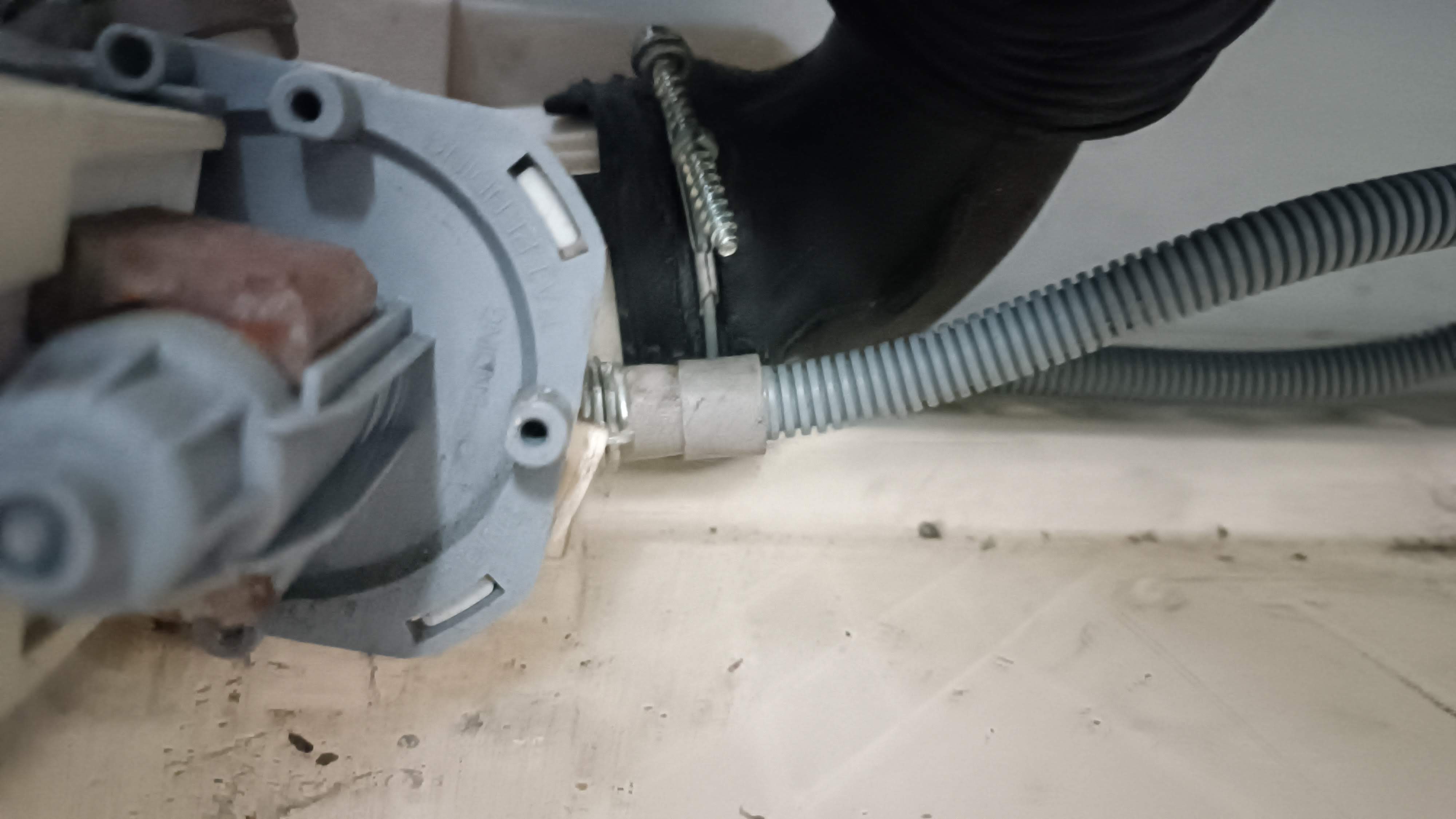

בעבר לפני כ-16 שנים החלפתי מייסבים במכונות כביסה קריסטל 559 סופר לורד המשימה לקחה לי לפחות חצי יום :rolleyes:.
אכן היה ניתן לפתוח את הדוד מצד ימין בתמונה המצורפת אני זוכר גם שהייתי צריך לקדוח כמה ניטים בכדי להחליף את המיסב או המייסבים.
אל תשכחו שזה היה לפני עידן העלאת פרוייקטים לפייסבוק או אתרים שבהם היה ניתן להיוועץ עם טכנאים לכן המשימה הייתה קשה יותר.
נשארו לי כמה תמונות להנאתכם.

לפני 52 דקות, מרק10 כתב:

כן... המיסבים מחוברים מהמפעל עם מסמרות מנירוסטה.
את המיסבים מרכיבים חזרה עם ברגים שבצידם הפנימי יש ראש מעוגל.
