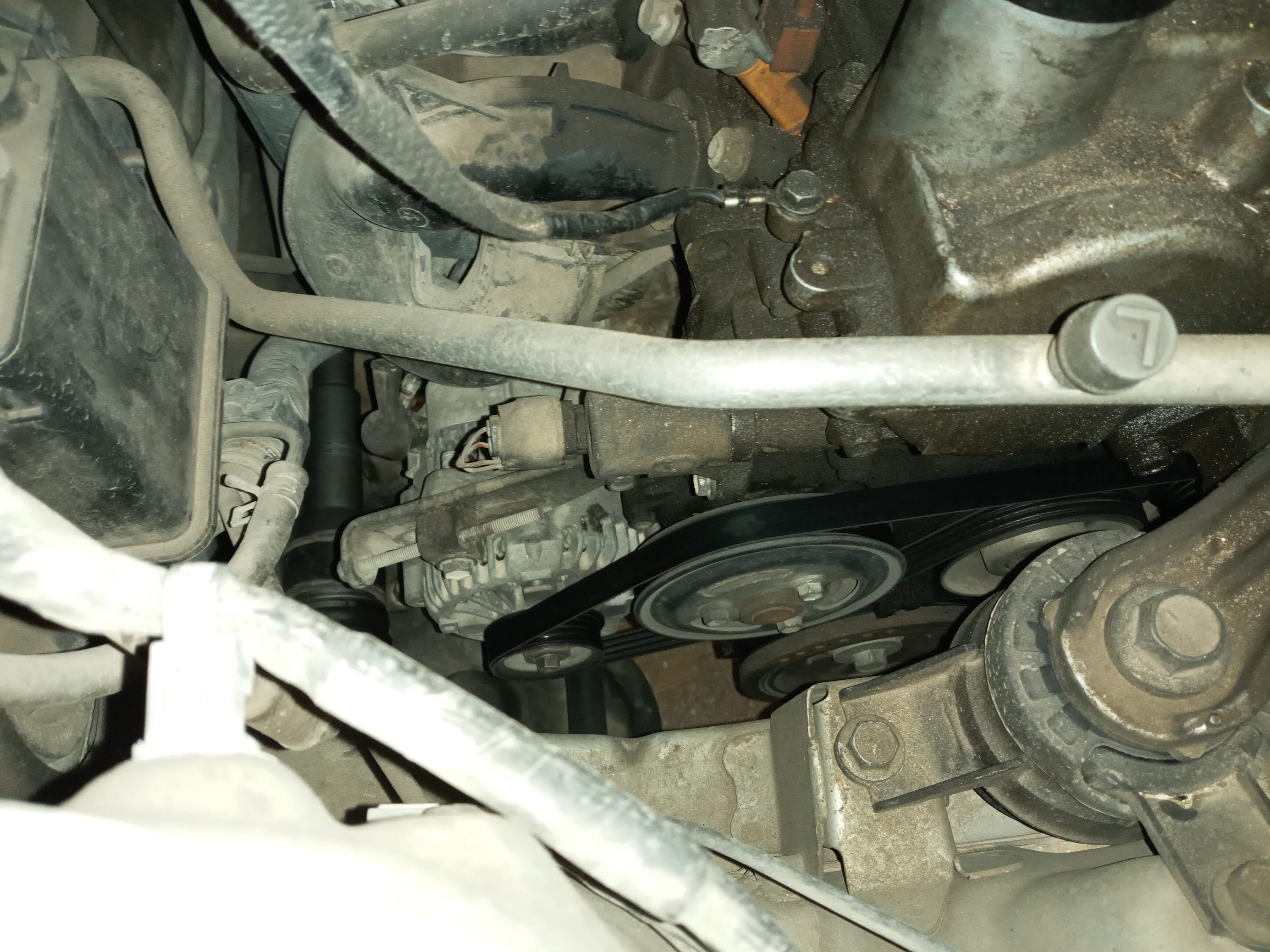

מעדכן לגבי המצב הנוכחי, מצאתי כמה דברים שמבאסים כמו בורג בסליל הצתה מספר 1 (זה שקרוב יותר לרצועת טיימינג - לא מבין למה @Buki נתפס על שרשרת טיימינג - כנראה כי אצלי מותקן K3 ואצלו מותקן M300)
היה משוחרר וזרוק על הראש מנוע, O ring מגומי ש"תפוס" בחלק של בית פילטר אוויר שמרגיש כי לא החליפו אף פעם את הגומיה הזו - הגומי מרגיש פריך למדי.
אחרי שעברתי את כל המכשולים הללו, סליל הצתה 1 ו2 הוצלבו. בהתנעות הקצרות ובדיקת OBD, לא נראה שיש כעת את התקלה אבל נדרש כנראה נסיעה יותר ארוכה מאשר התנעה במקום לדקה שתיים.
נחזור לעדכן לגבי ההמשך.

לפני 15 דקות, DareDevil כתב:
כל הסיריונים דור שני 2006-2011 שיש בארץ הם עם מנוע K3 שיש לו שרשרת טיימניג.
לפני 14 דקות, Buki כתב:
אז אצלי משום מה יש רצועה ולא שרשרת.
Ready To Rock
Ready To Rumble
אחרי 2400 הודעות בפורום, אתה לא יודע להבדיל בין רצועת אביזרים לרצועת תיזמון מנוע. ?
עריכה אחרונה על ידי IsraCar
  • אהבתי 3
כמו שנכתב, זו רצועה חיצונית שמניעה את האלטרנטור ואת מדחס המזגן.
שרשרת טיימניג נמצאת מאחורי חיפוי מתכתי ולא נראית מבחוץ.
