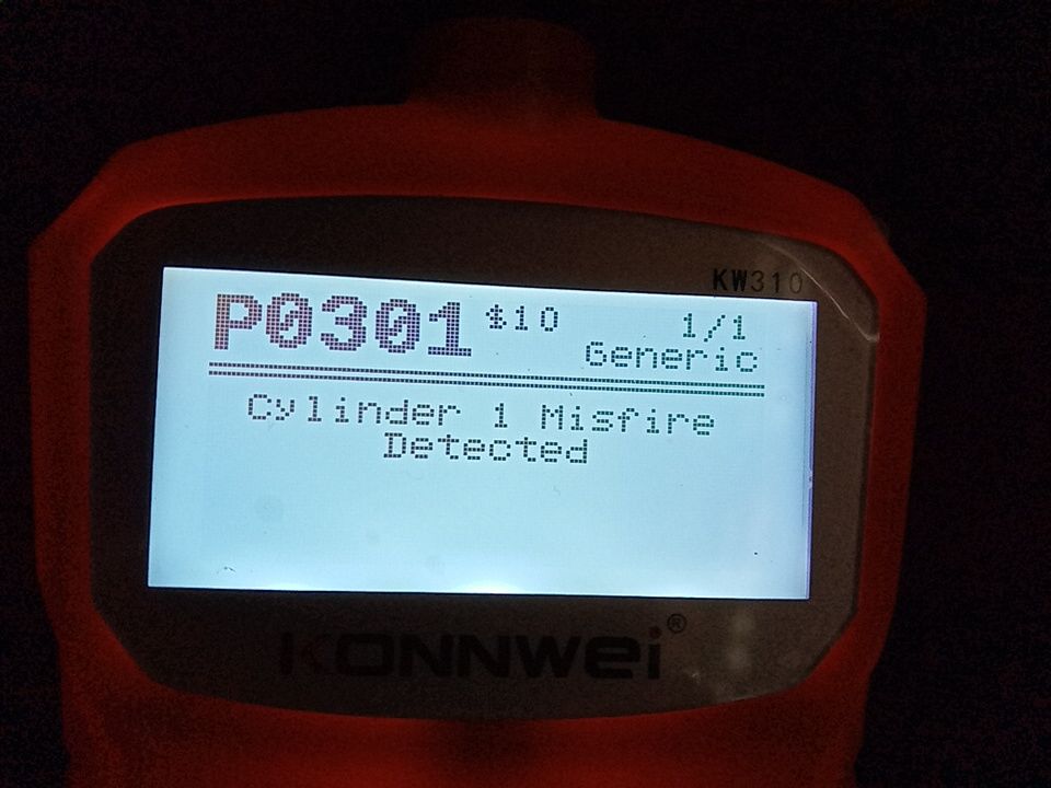

התקלה עברה לצילינדר 1
מה עושים עכשיו?

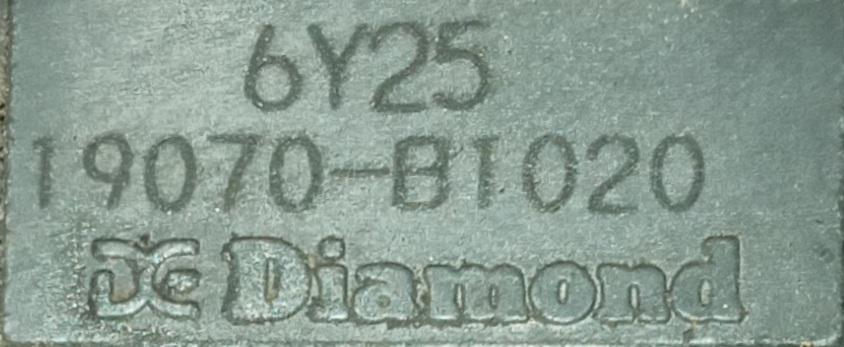

זה המספר חלק שמופיע על הסליל הצתה
אני מבין שאני צריך להחליף את הסליל הצתה?
יש לי בהיסטוריית טיפולים, שהרכב עבר החלפה של סליל הצתה ב2014 - בק"מ 254,500. לגבי מס' צילינדר - אין לי את המידע הזה.
או כמה סלילי הצתה הוחלפו באותו טיפול
המלצותיכם?
