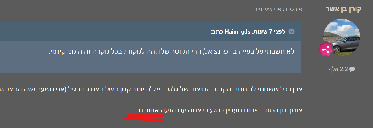

לא חשבתי על בעייה בדיפרנציאל, הרי הקוטר שלו זהה למקורי. בכל מקרה זה הימני קידמי.
אכן ככל ששמתי לב תמיד הקוטר החיצוני של גלגל בייגלה יותר קטן משל הצמיג הרגיל (אני משער שזה המצב גם אצלך - אתה יכול לקחת סרט ולמדוד), מה שגורם לדיפרנציאל לעבוד קשה אם הבייגלה על הציר המניע. מכאן להערכתי נובעת מגבלת המרחק שכתובה על הבייגלה - כדי שאנשים לא יטחנו את הדיפ'.
אותך מן הסתם פחות מעניין כרגע כי אתה עם הנעה אחורית.
