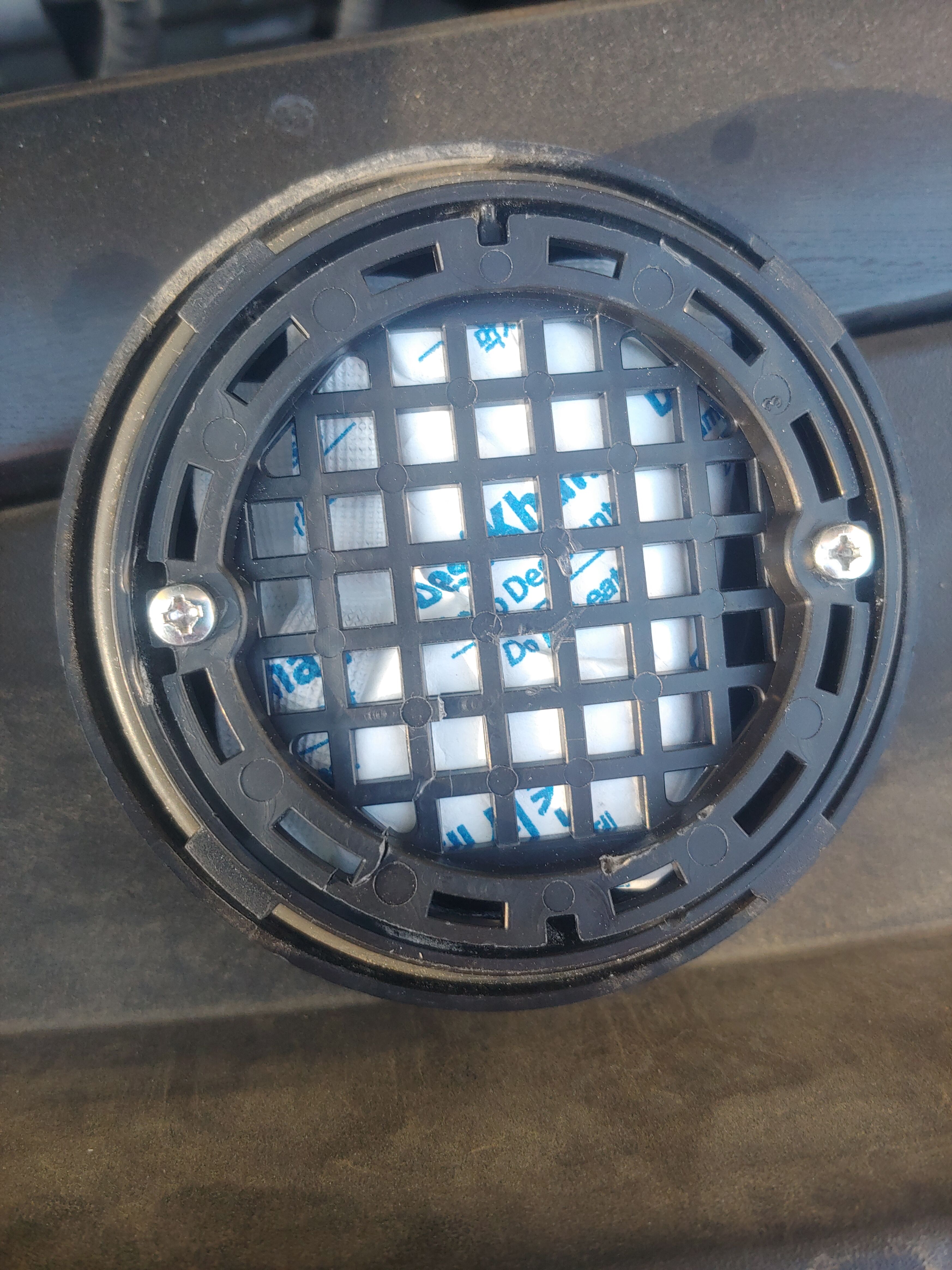

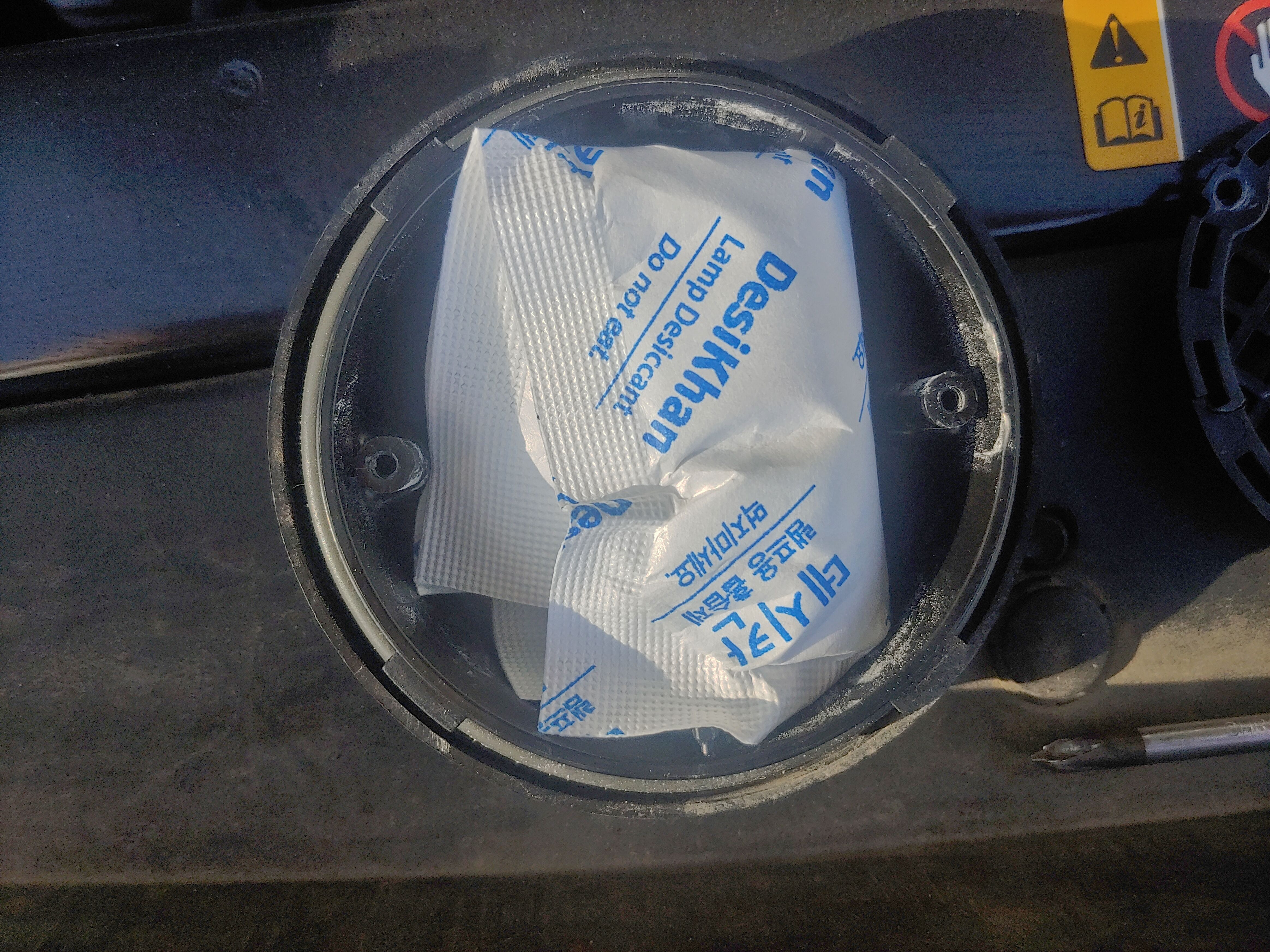

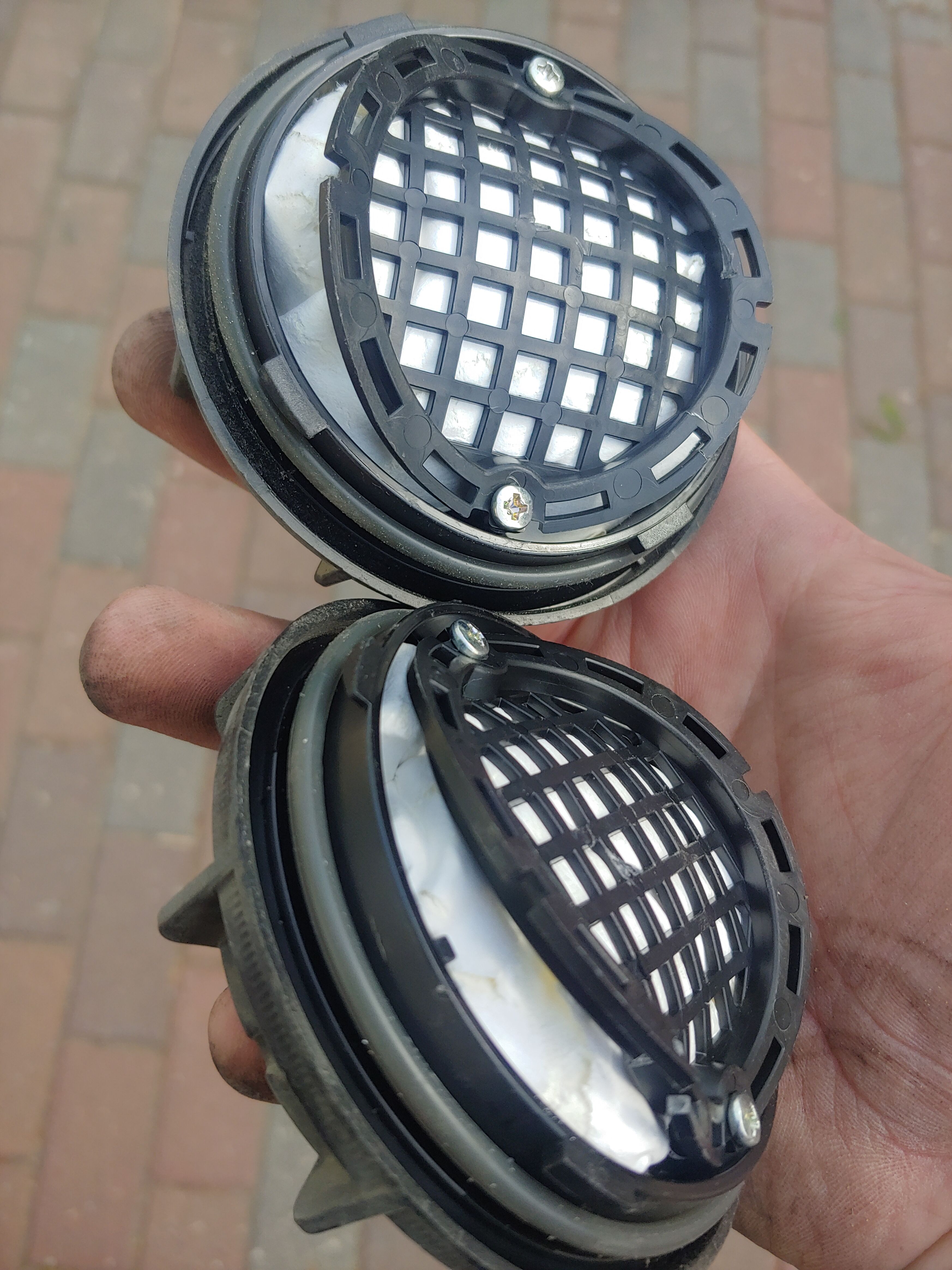

ריו 2019, באתי להחליף נורה בפנס ראשי, נורה HB3.

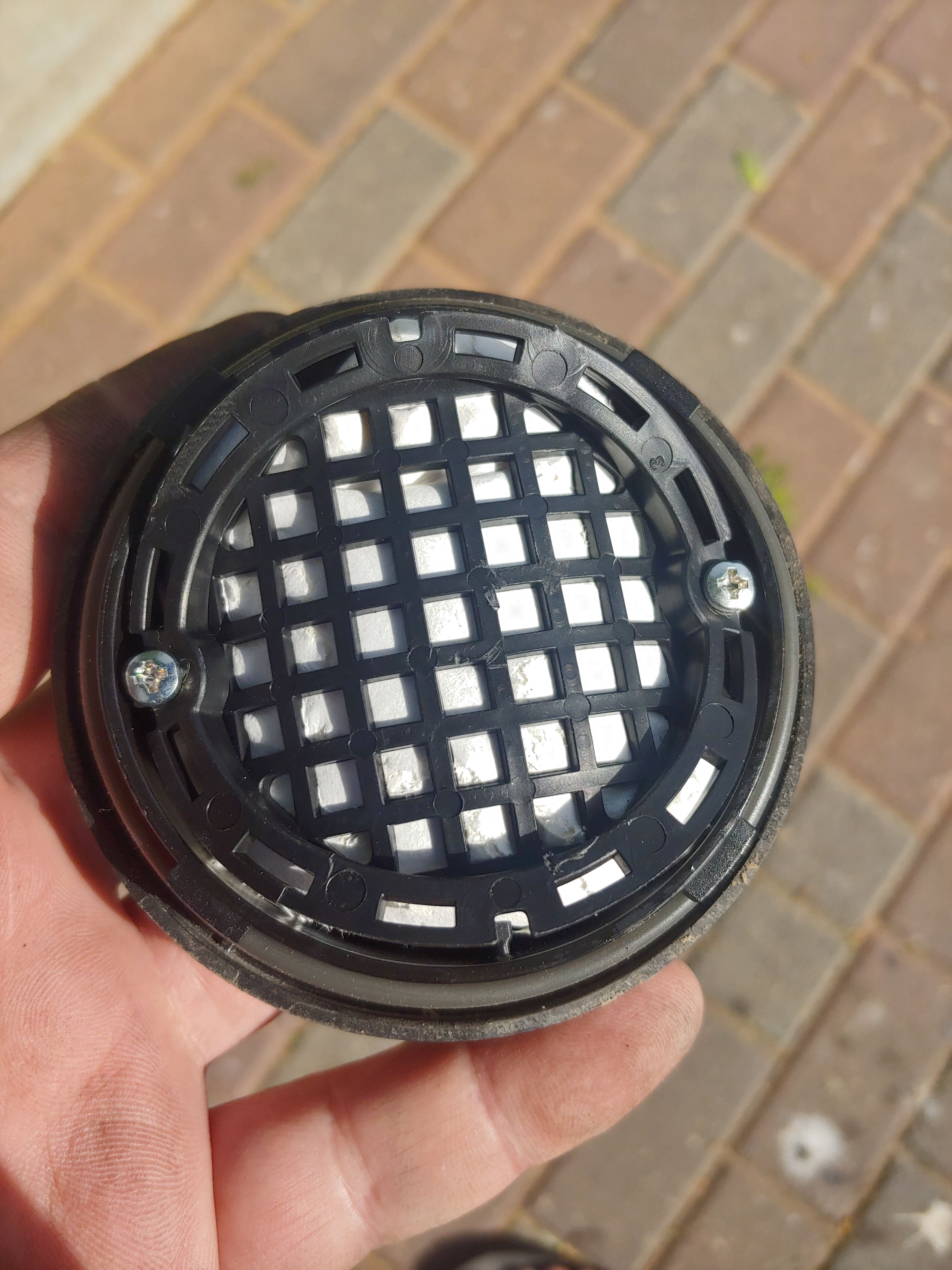

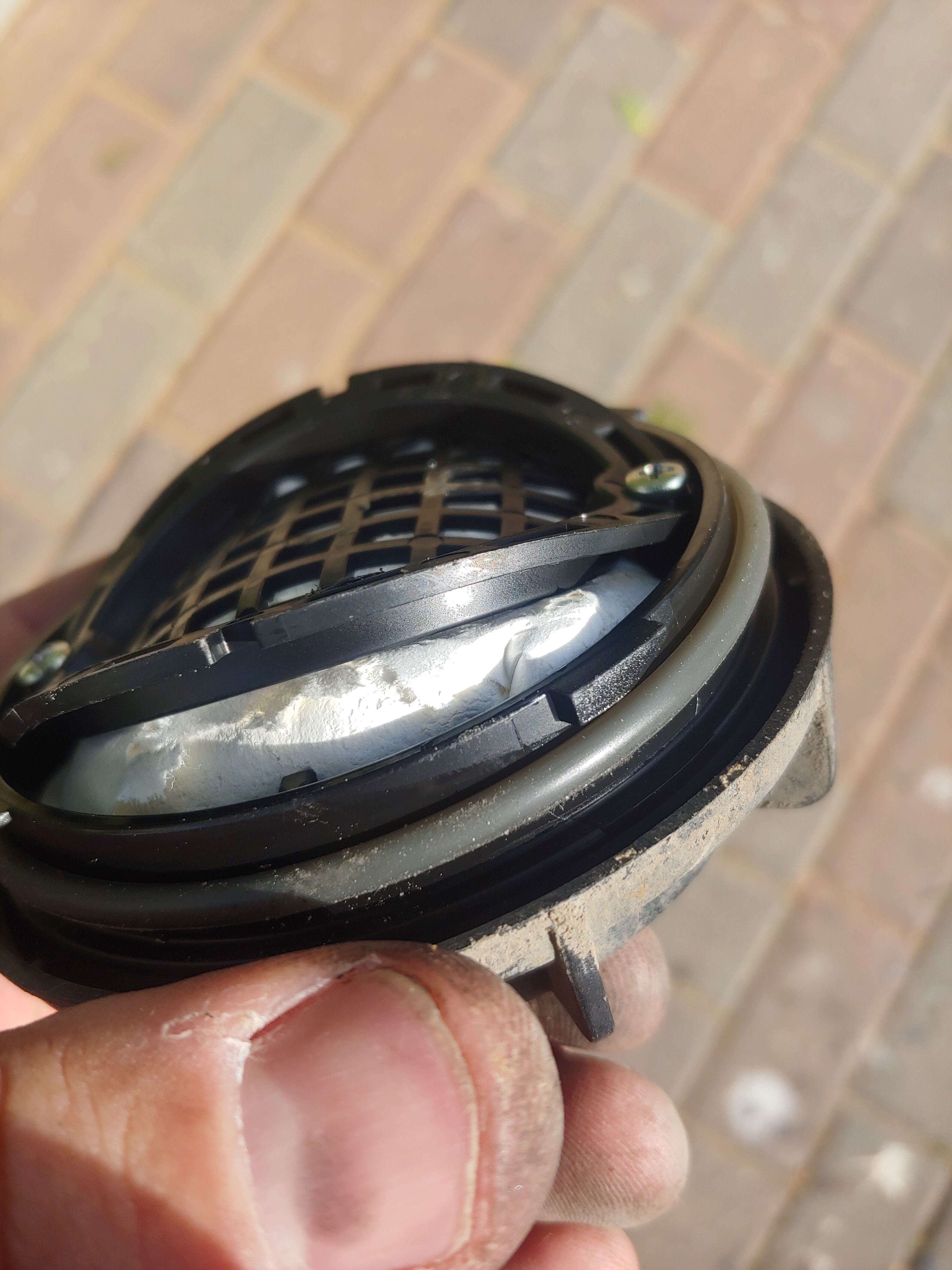

במכסה הנורה מאחורי רשת פלסטיק יש שקית עם חומר כלשהו שהתנפח והרשת התעקמה.
בפנס השני אותו דבר.
בגלל שהרשת התעקמה, אי אפשר היה לסגור את המכסה, הוא נתקע בנורה.
אז נאלצתי להוציא את השקיות.
מה זה השקיות האלו והאם אחרי שהוצאתי צריך לקנות ולהרכיב חדשות?

זה לא חומר סופח לחות?

מתאר לעצמי שכן. אבל טרם ראיתי או שמעתי על כזה בפנסים והשאלה גם עד כמה חשוב להחליף את השקיות האלו, זאת אומרת לשים חדשות במקום אלו שזרקתי. ואם כן איפה קונים?

לא מעלים תמונות כאלה בפורום. יש מצב שהרכב נקנה מרכבים שהוחרמו ע"י המשטרה?😉

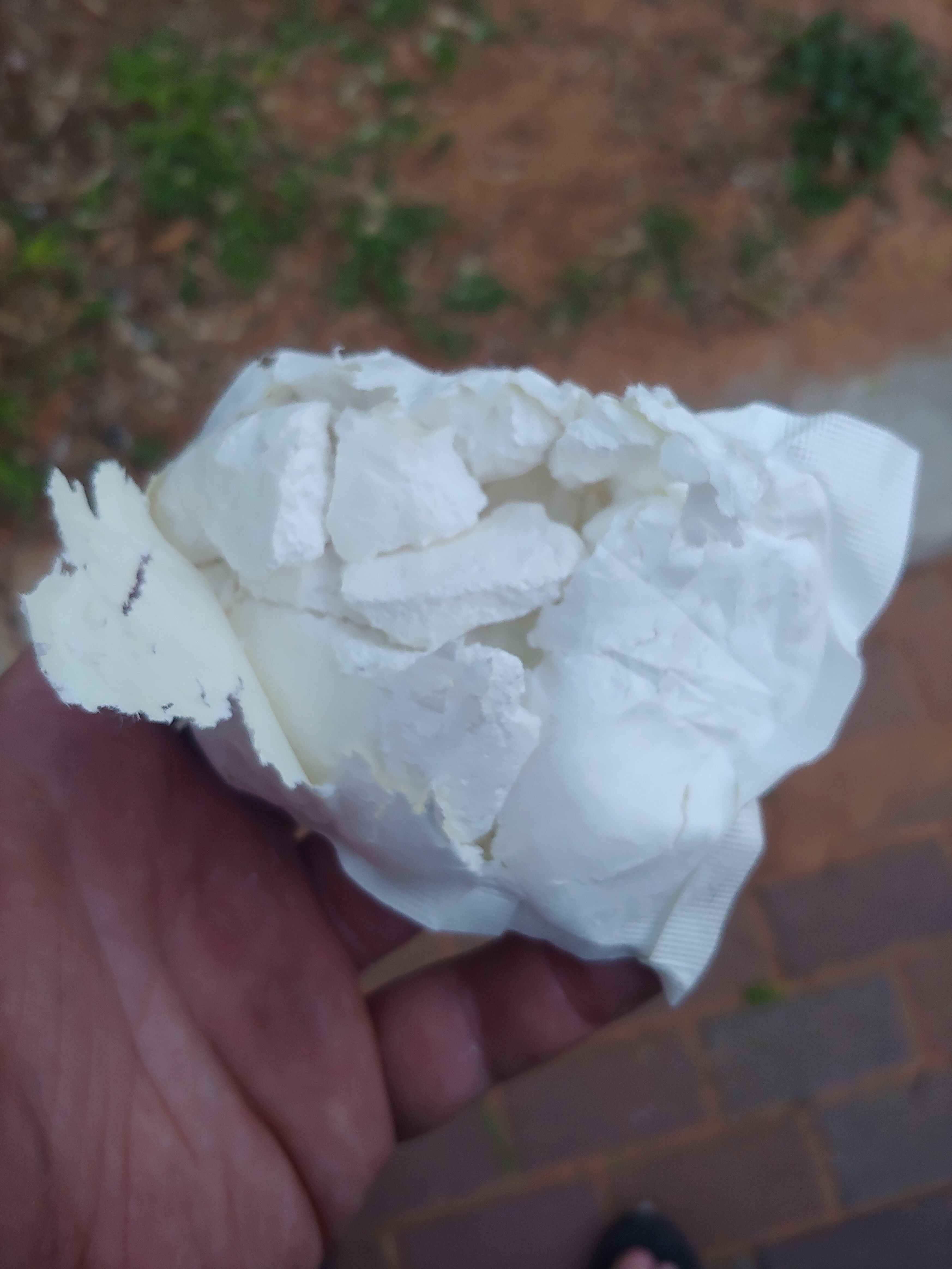

אני מניח שאפשר להשיג שקיות כאלו בחנויות שמוכרות ציוד למעבדות.
בחיפה יש את חן שמואל בחלוצי התעשיה 99
You can always count on Americans to do the right thing - after they've tried everything else.
W. Churchill
זה נראה כמו קלציום כלוריד, לדעתי זה אותו החומר שיש ב"סנו סופג לחות" שיש בכל סופרמרקט.
אפשרות נוספת, לקנות שקיות סיליקה ג'ל בגודל המתאים, למשל זה. השאלה רק עד כמה נדרשת עמידות בחום (הרי הפנסים מייצרים חום) ועד כמה השקיות עומדות בכך.
חזיר דיזל
הנקודה היא שאני המון שנים בפורום, גולש גם בפורומים מחו"ל, קראתי המון ספרי נהג וספרות יצרן ולא ראיתי או שמעתי על זה שמשיהו החליף שקיות כאלה, לכן השאלה...
סופח לחות.
לדעתי לא יקרה כלום אם לא תשים חדש
מצד שני. אם זה ספח לחות ככה כנראה יש שם לחות מוגברת.

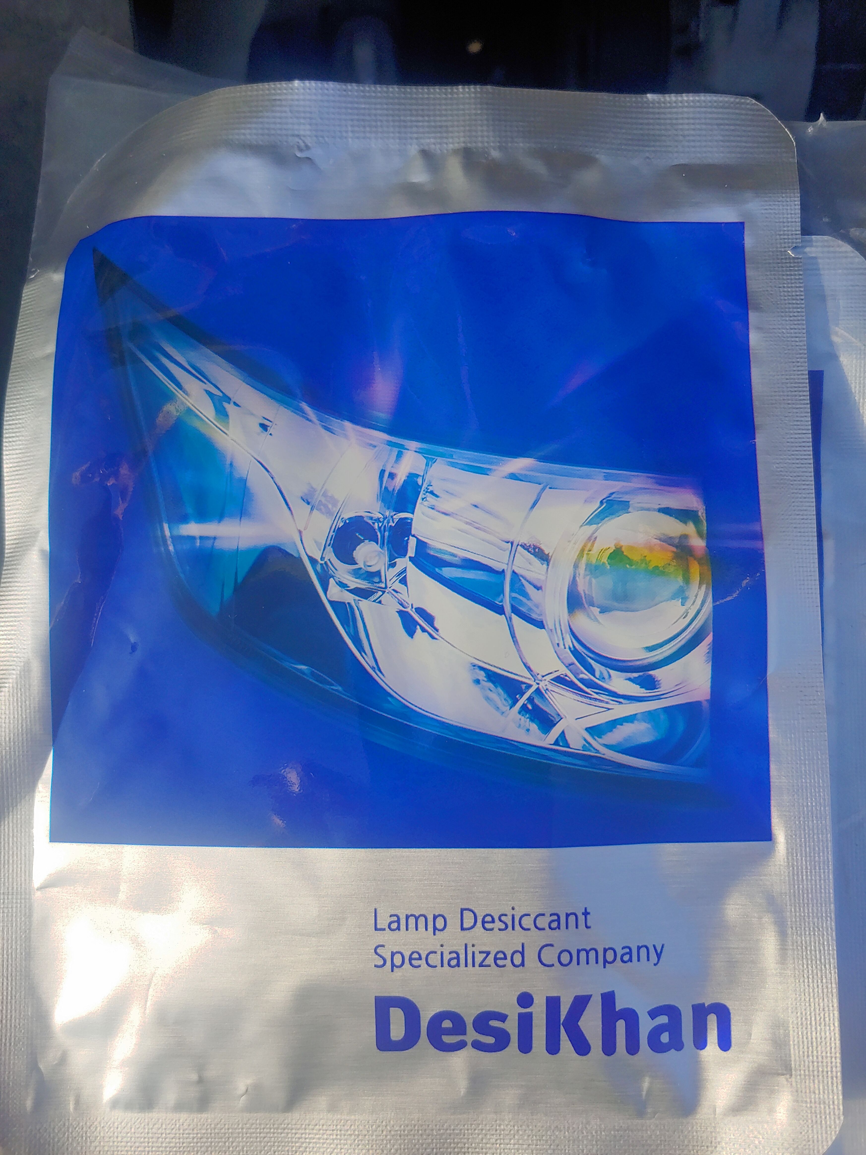

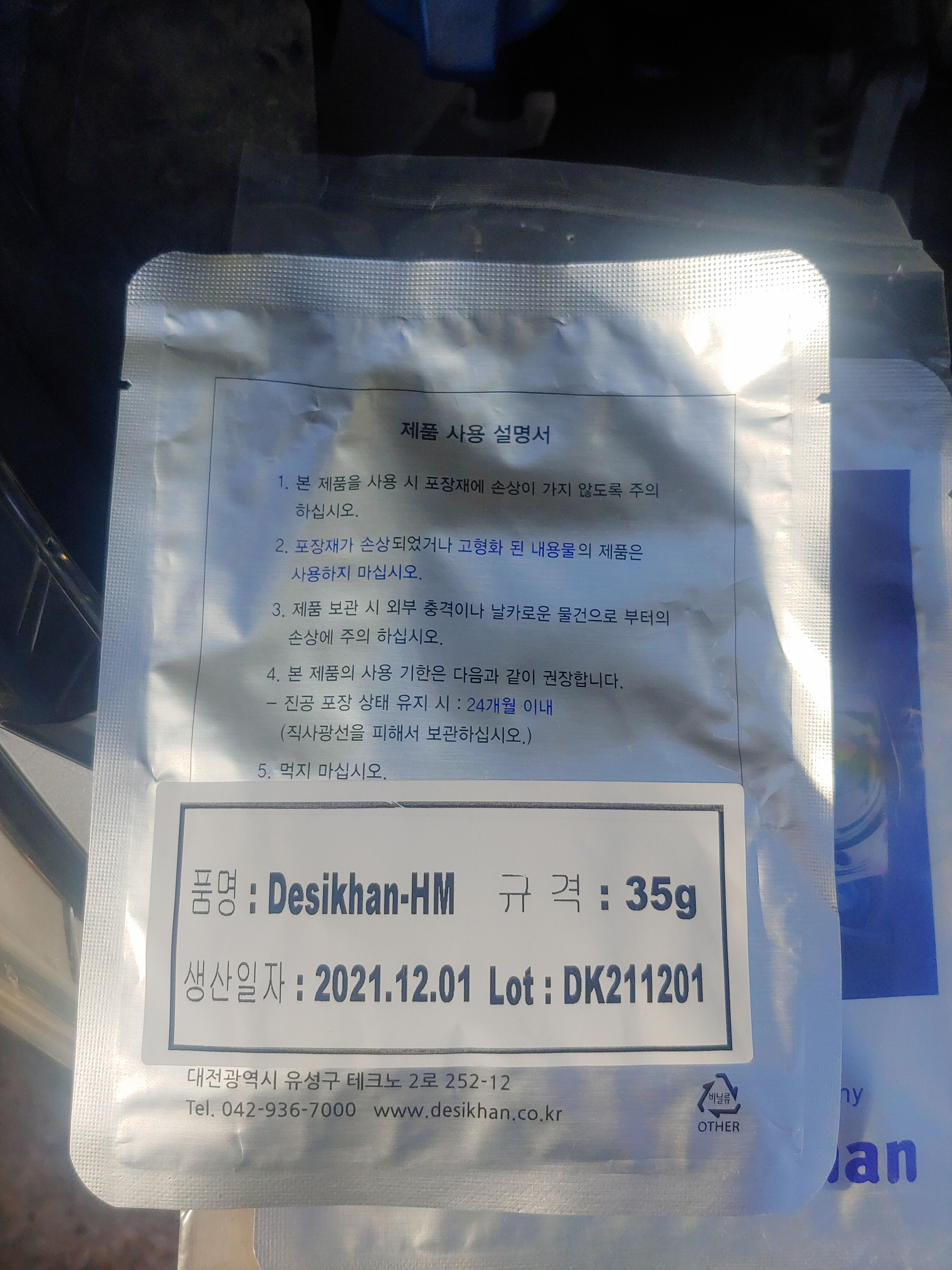

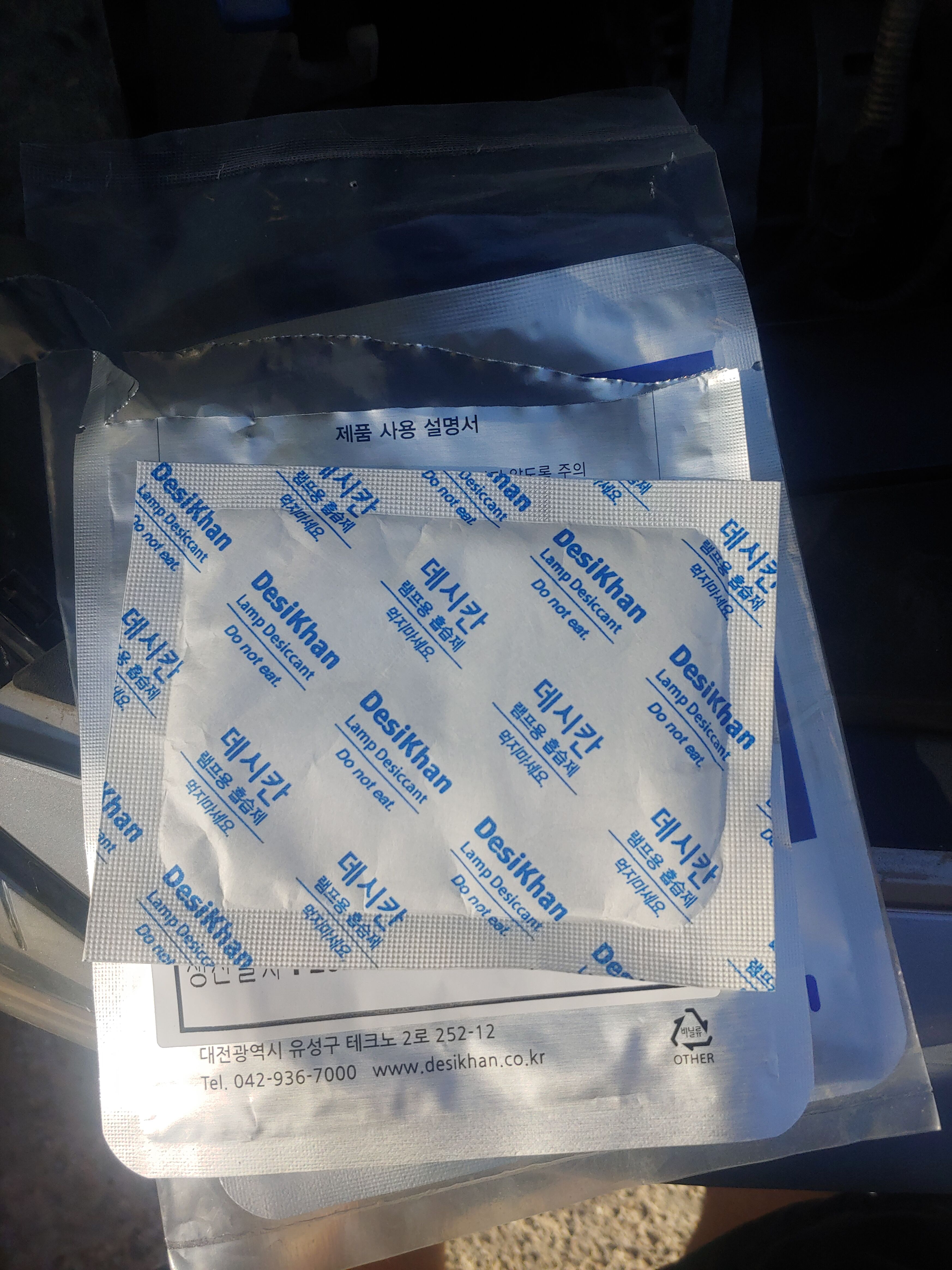

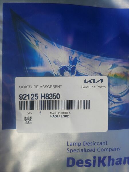

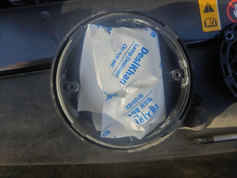

מכיוון שאני בדעה שאם היצרן שם את זה, יש לזה סיבה ואני לא אמור לבטל חלקים באוטו, הזמנתי ביונדאי שופ שקיות חדשות.

להבא לא חייב לקנות מקורי של יונדאי, זה אותו חומר שתמצא גם בזולים יותר וגם לפי התביעה זה באחריות אז אמור להיות חינם
אבל 50 שקל לפה או לשם אולי כבר עדיף
