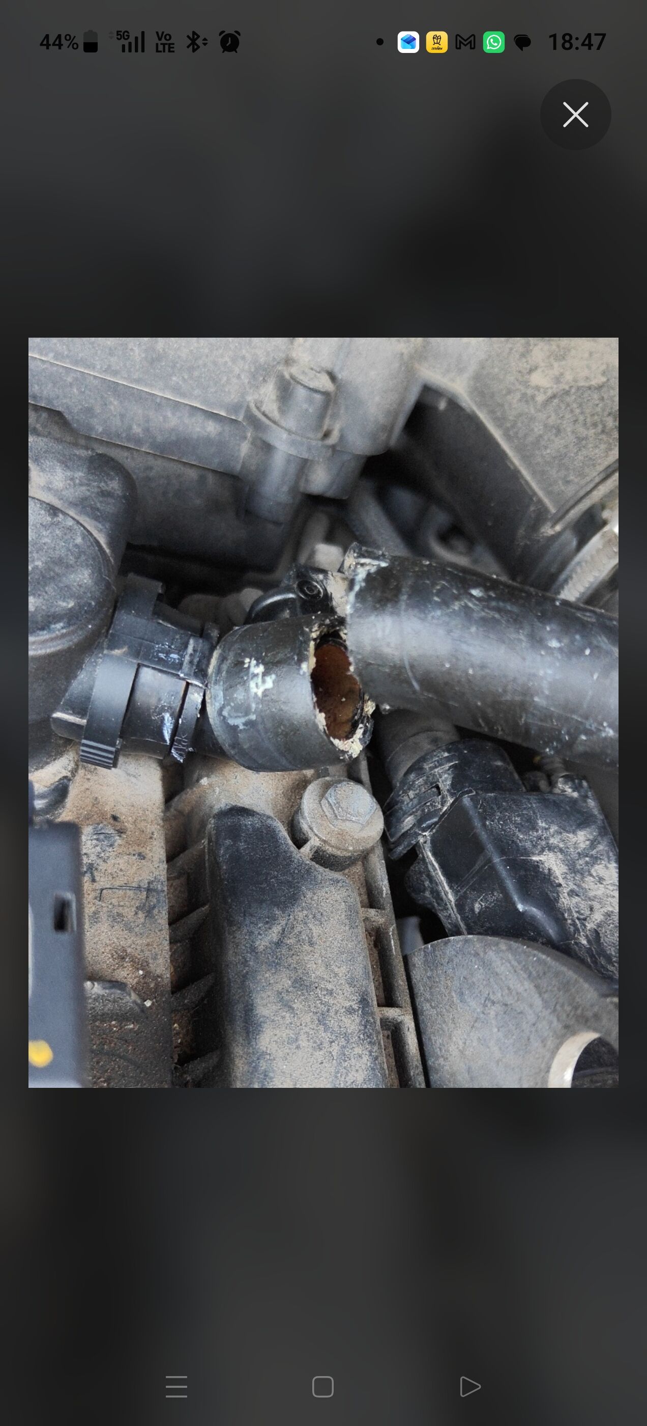

אני נוסע בכביש ובעצירה ברמזור אני מרגיש שהמנוע רועד בצורה לא רגילה.
מפה לשם מחבר סורק ומעלה את הlive data , אני מגלה שיש כניסת אוויר ענקית למנוע. בגלל שאני בשומקום , אני חייב לנסוע.
נוסע ואחרי חצי שעה עוצר.
פותח את המכסה מנוע וחושד במכסה שסתומים שאולי נפרץ או בpvc שיושב עליו. תוך כדי שאני נוגע במנוע אני קולט את הצינור חתוך לשניים. (מצורף תמונות).

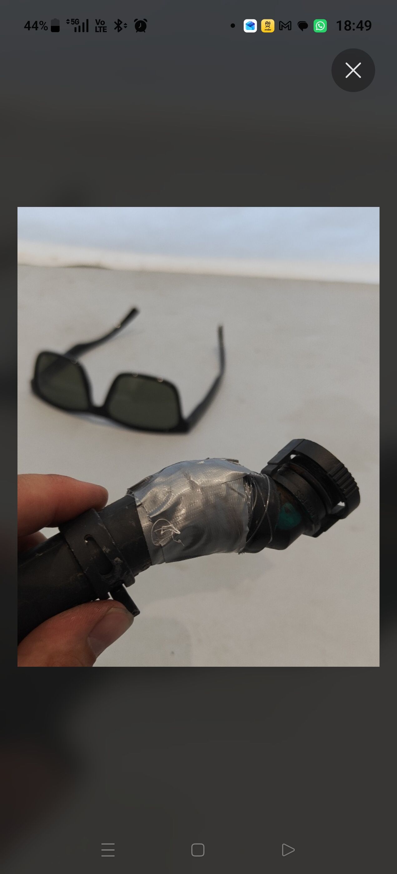

מפה לשם אני מנסה עם סלוטייפ שהיה לי בעבודה להדביק את זה .. לא מצליח..
נוסע קונה דבק חבלה ומגלה שהדבק שלו לא כזה חזק. אז שמתי את הדבק חבלה ועליו איזולירבנד שאיזה חשמלאי שמצאתי נתן לי. המחשב מראה שיש רגיעה ביניקת אוויר ואני בנתיים מחפש חלופות בחנויות.אחד מציע לי דבק חבלה במיוחד לתיקונים האלה ב80 שקל ועוד.מחפש בחנויות חלפים-

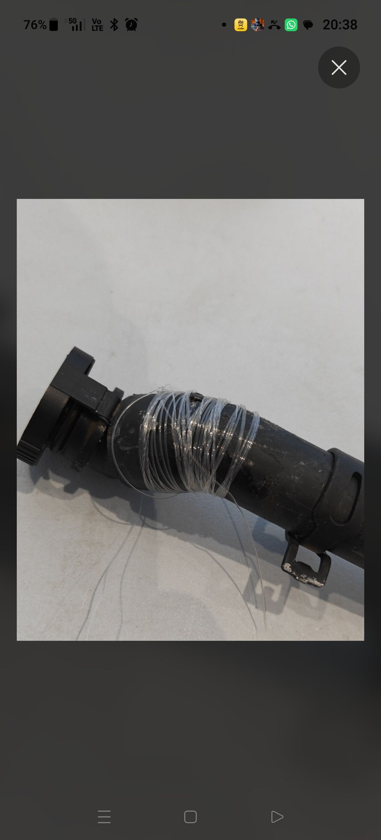

אני חייב פתרון. פותח את התא מטען ומגלה דברים מפעם.. דבק מהיר ששרד , חוט דייג ועוד כל מיני דבקים.
מוציא הכל ורושם לai שיחשוב על קומבינה.

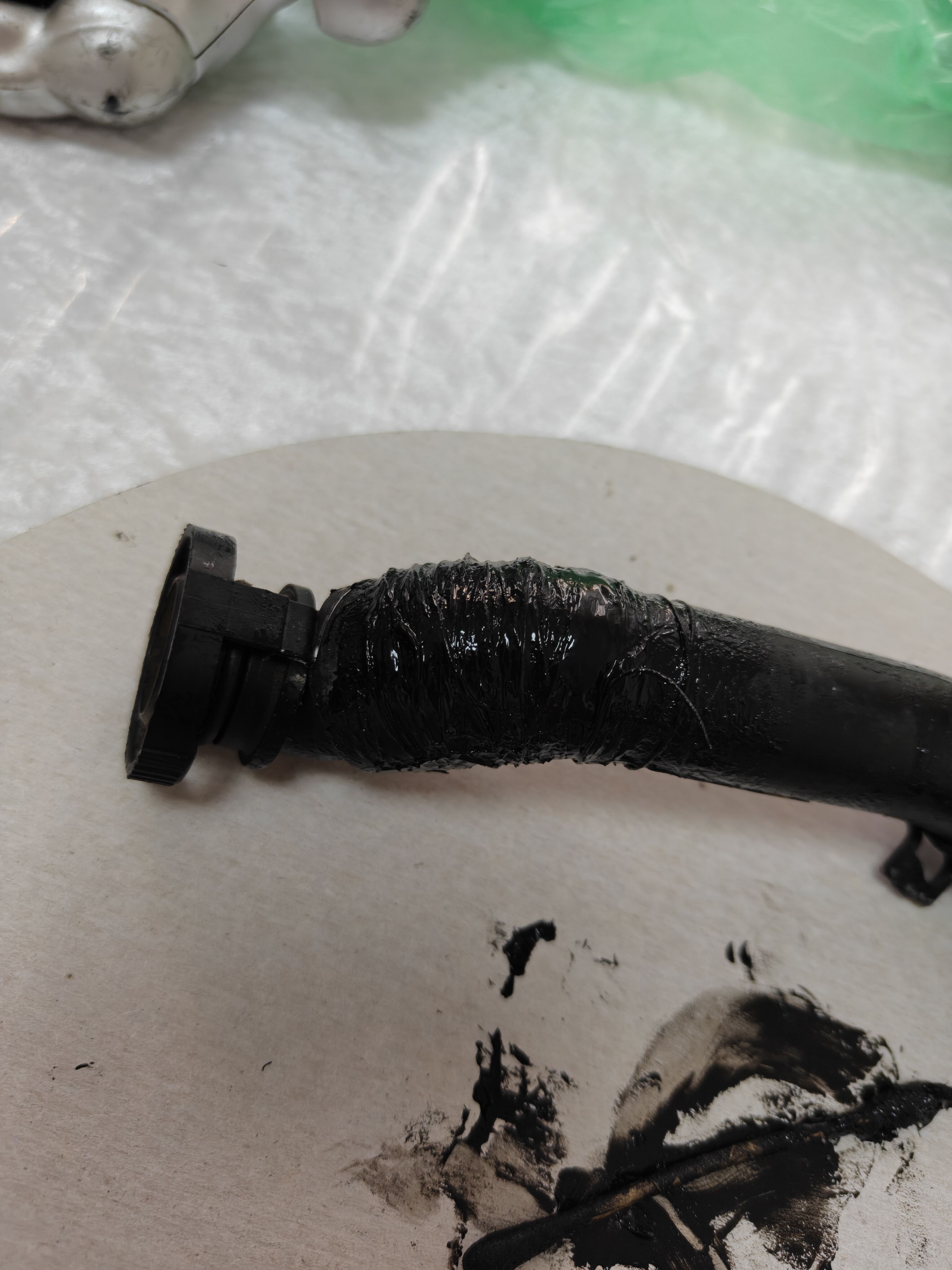

הפתרון? מחבר את הצינור עם דבק מהיר לתפיסה ראשונית. מלפף 2000 כריכות של החוט דייג סביב השבר כדי ליצור "סד" (מעיין קיבוע) ועליו את כל הדבק מהיר שהיה לי.

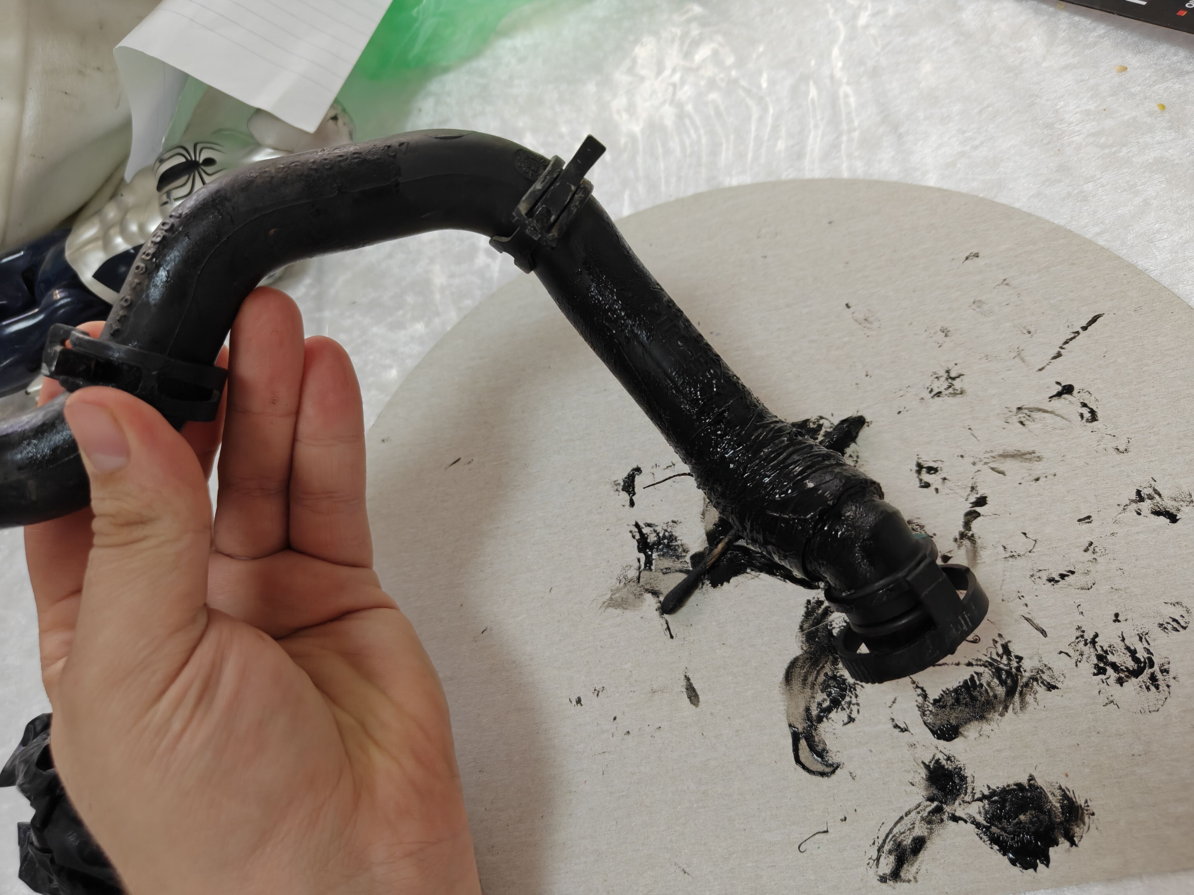

על זה אני מלפף דבק חבלה והאיזולירבנד בערימות. התוצאה? המנוע שקט והכל תקין.
יפה. נוסע ככה שלושה ימים והכל תקין!
אבל אני חושש שזה לא יחזיק בגלל החום הרב (יש בצינור אדי שמן) .
נוגע בדבק והאיזולירבנד פשוט נמס על הצינור.
קופץ לטמבוריה ומוצא סיליקון שחור עמיד בחום. עוטף את הכל ושלום על ישראל.
