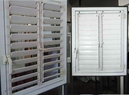

צריך להחליף שלבים בחלון תריסים.
יש לי כרגע כמה תריסים שמצאתי ברחוב ואני צריך לחתוך כמה מהם שיתאימו לחלונות.
איך בדיוק חותכים את השלבים הללו?
שלבים מפלסטיק
דוגמה מהרשת לסוג שיש לי
תודה לעונים

לפני 3 שעות, DareDevil כתב:
אם אתה צריך לקצר את השלבים על מנת שיתאימו לתריסים שלך אז פשוט עם מסורית קטנה, אין פה איזה משהו מתוחכם.. סתם חתכת פלסטיק

כמו שאמרו, משורית ידנית. בלבד.
מאד לא ממליץ להשתמש בכלי חשמלי לחיתוך משהו מפלסטיק, בטח שלא פלסטיק דק.
החום יגרום לעיוותים בקצוות, וזה החלק הכי פחות בעייתי- הנתזים הלוהטים שעפים לכל כיוון הם הבעייה העיקרית.
כמובן, תלוי בכלי- אבל לא לכולם יש כלים שיכולים לעשות את העבודה בצורה בטוחה (יש "קצת " הבדל בין דיסק, שלכמעט כולם יש,  לבין מסור שולחן...).
ניסרתי לא פעם פלסטיק עם ג'יגסו. נכון הוא טיפה ממיס את השבבים המנוסרים אבל זה ממש לא מפריע לחיתוך עצמו. כמובן עם לחיצה עדינה על ההדק ומסורית מתאימה (עם שיניים צפופות ולא אגרסביות - יש מצב שבT101AO  אבל אני לא בטוח).

לפני 20 שעות, A_lex כתב:
ג'יגסו עוד בסדר יחסית לזוועה.
היה היה פעם, עת היותי צעיר וטיפש, החלטתי לנסר משהו מפלסטיק עם דרמל ולהב חיתוך.
למזלי, היה לי את השכל לשים מגן פנים מלא. חתיכה מומסת של פלסטיק לוהט ניתזה מהחומר ישירות לתוך המגן-פנים שלבשתי והמיסה אותו קצת.
אם לא הייתי לובש אותו, הייתי מסתובב עם צלקת חדשה ומעניינת. אולי היו חושבים שאני זוקו מכשף האוויר האחרון...
ג'יגסו חותך כלפי מטה ולכיוון הרחק מהחותך. אם כבר כלי חשמלי, והחומר שטוח וניתן לשליטה- אז זה סביר.
