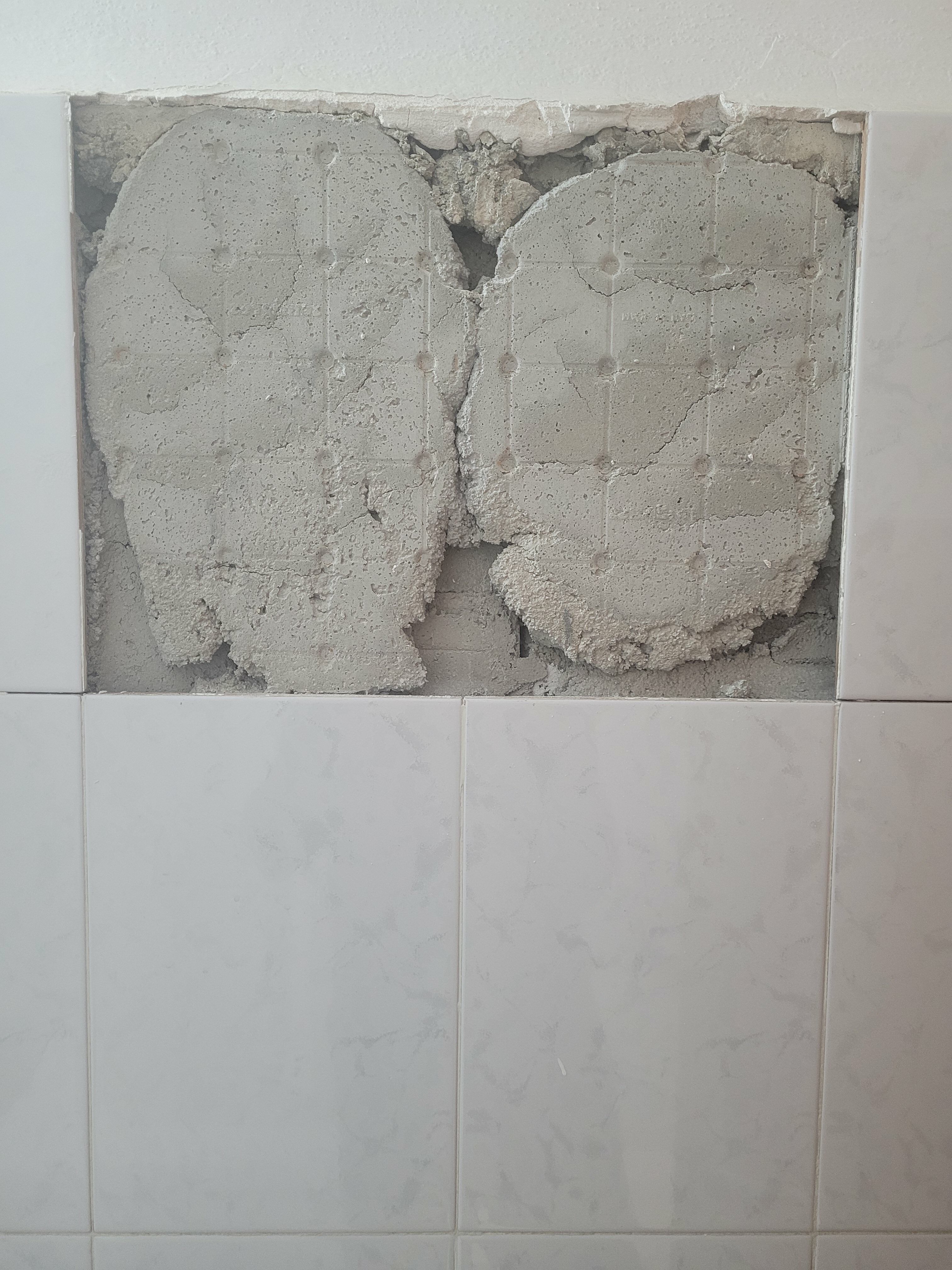

קמתי בבוקר וחשבתי שאירעה רעידת אדמה, ולא שמעתי. שני אריחי קרמיקה נשרו, והתרסקו על הריצפה.
לפני 31 שנים, שמרתי במחסן אריחים רזרביים, וכנראה עכשיו הזמן למצוא אותם, ולהשתמש בהם.
אשמח לקבל הנחיות מה לעשות ואיך, להכנה (לסתת?), להדבקה (חומר ואופן מריחה), ולגימור בין האריחים לקיר מעל (טיח?). תודה.
אין בכוונתי לשפץ את כל חדר האמבטיה, הדירה יוצאת למכירה אחרי פסח.
שלב ראשון- לבדוק שאין בסביבתם עוד אריחים רופפים.
שלב שני, תצטרך לסתת את הדבק הקיים שצמוד לקיר.
שלב שלישי- הדבקת החדשים בגובה זהה לקיימים (קשה מאוד כאשר הריצוף מסביב כבר קיים)
זהו

לפני 4 שעות, khc כתב:
לפני 3 שעות, om2 כתב:
קצת סופר7 על האריח והוא ידבק יפה לדבק הקיים מתחת.
מתחת אין דבק, יש מלט/בטון, כמו שעשו לפני 31 שנה.
עדיין סופר7 יתפוס?
עם מה ליצור את החיבור לחלק העליון של הקיר, זה שמצופה בטיח?

לפני 48 דקות, pasat04 כתב:
עדיין סופר7 יתפוס?
גם היום מדביקים באותה שיטה (טיט/טיח)
עבדתי המון עם סופר 7, חומר ממש חזק, לא רואה סיבה שלא יסגור לך את הפינה לכמה שנים טובות.

סופר7 על טיט ועל האריח.
יתפוס חזק משתצפה.
ועל הדרך תבדוק את שאר האריחים שלא רופפים.
אריח שנופל על ילד יגמר בפציעה (רמתה תלויה במזל)
ואם הוא ישבור את הריצוף זה יהיה קצת יותר מורכב להחליף (מבחינת פילוס/אטימה וכו')
סביר להניח שכל האריחים באויר, הרובה מחזיקה אותם.
זה קורה כי אין פוגות 3 ממ, אין תפרי התפשטות בצדדים ואין חומר שתופס את האריח כמו שצריך.
היום יש תקן ומי שעובד לפי התקן לא יתקל בבעיות. פעם זה לא היה.

בוצע.
מוזר, אבל הייתי חייב לשייף את האריחים החדשים, כי המרווח לא הספיק.
אעבור עם מברשת צבע כשהמלט הלבן יתייבש.
תודה לכולם על העיצות המועילות וההכוונה.
אולי לא הכי מושלם, אבל לא יעכב את המכירה 😉.
