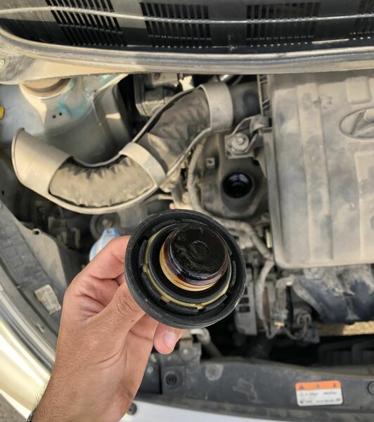

השמן במדיד שחור וגם על הפקק שחור
i10 2014 90,000km קונה תרכב הזה
חוץ מזה האוטו נראה סבבה
השאלה האם אפשר פשוט להחליף תשמן בטיפול הבא ויהיה בסדר? איך אפשר לבדוק שזה לא קריטי

כמה זה שחור? כל שמן הוא שחור אחרי כמה זמן..
אם אתה יכול לראות אם יש בוצה תבדוק את זה - זה נראה כמו גריז . אם יש אל תגיע.
אל תתעצל.
תכניס את אצבע לתוך פתח מילוי השמן, "ונגב" מסביב בצורת עיגול.
ברגע שיש על האצבע חומר שחור, סמיך, זהו הבוצה.
אם זה המצב, זה בדיוק הזמן לעזוב את הרכב הנ"ל.

נראה כאילו נסעו בו בשטח.
באמת ניתן להסיק את זה מהתמונה ?!
אם כבר זה שאין היסטוריית טיפולים זו נורה אדומה.

אחרי השאלה שלך בפיקנטו וגם הרכב הזה.רק שואל אם אתה נמצא אצל סוחר או איזור של אנשים שלא מומלץ כ"כ להתעסק איתם בגלל קומבינות.
90K שלא טופל בזמן (אם אכן יש בעיה עם השמן) לא רואים כל יום. רכב עם קילומטראז' נמוך כמעט תמיד מטופל ברמה של מגבים במוסך מורשה.

זה סימן לרכב שלא טופל בזמן או טופל בשמנים נחותחם. רואים את זה בהרבה רכבי יונדאי והם נוסעים שנים כהה, בחלקם יש צריכת שמן גבהה.
ברכב שטופל בזמן בשמן איכותי לפי תקן היצרן, השכבה הזו לא מופיעה.
תזהר בקניית רכב ללא תיעוד טיפולים.
