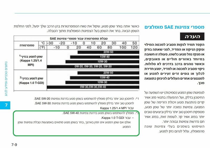

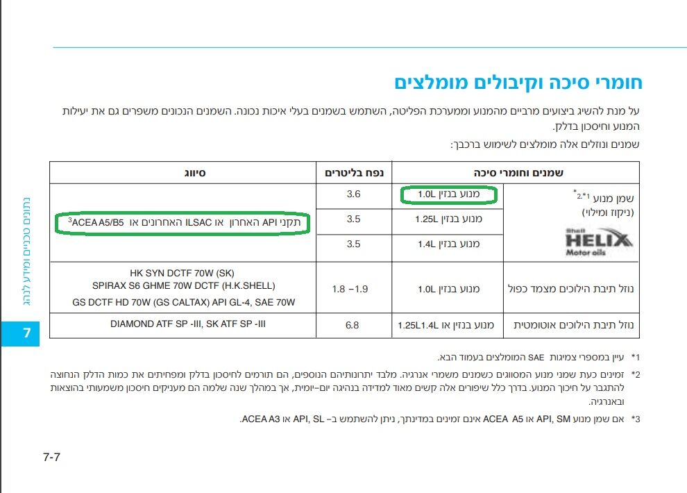

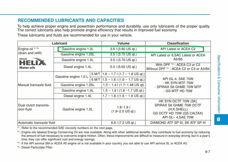

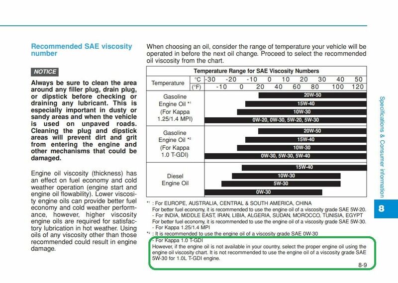

מצרף את הממצאים. נלקחו מספרי רכב שהורדתי מהאתר של היבאן הישראלי, יונדאי i20 דגם קודם - מה שיש לפותח השירשור. הספרים הוצאת 2018 ו 2019, שזה מה שרלוונטי לדגם המדובר.

כל ההמלצות האלו מאוד מוזרות, גם מובן מדוע באנגלית למנוע 1.0 יש תקן שונה מאשר למנועים 1.25 ו 1.4 ובעברית כולם צריכים את אותו תקן.
עריכה: יתכן שיש טעוס בספר והכוונה הייתה שכן מומלץ 5W30 במידה ולא ניתן להשיג 0W30 שהוא בעדיפות הראשונה. ולמנוע 1.0 אין בכלל התייחסות לאיזורים חמים, בניגוד למנועם אחרים.
