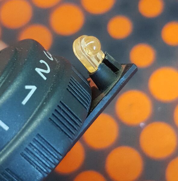

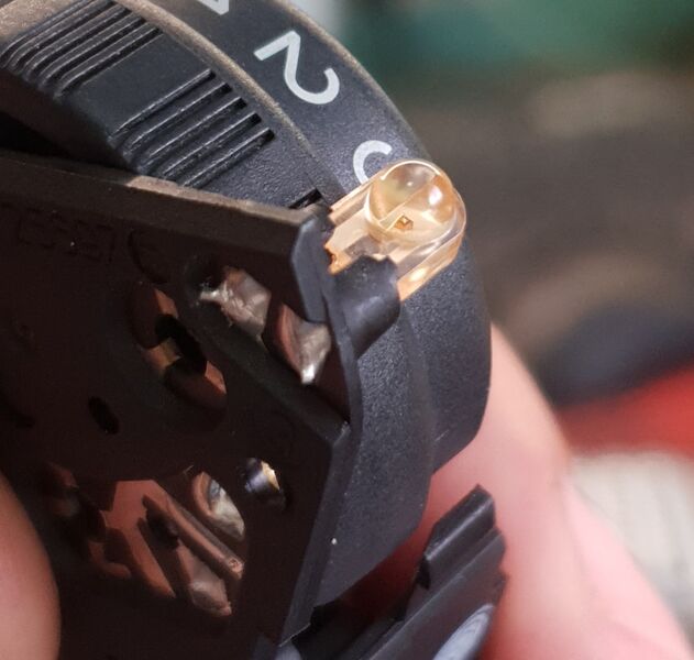

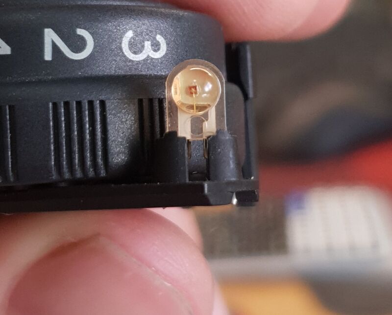

הנורה של מתג כיוון הפנסים מאירה חלש.
פירקתי אותו, הסתכלתי. לא מצליח להבין כל כך מאיזה סוג היא.
מפל המתח עליה כשמדליקים אורות הוא 2v.

@מרק10מאיר באדום, שייך לפג'ו מקט 1925699.
לגבי שאר מה שנאמר -
בהנחה ובאמת מדובר בלד, לא אצטרך לשים נגד בטור כי כבר יש אחד מן הסתם. רק לשים לד של 2v.
הבעיה שניסיתי לבדוק את הנורה על ידי רב מודד במצב דיודה, ולא הצלחתי לגרום לה להאיר. אציין שלא הוצאתי אותה מהלוח, בדקתי על הטרמינלים (באותה צורה שמדדתי מתח, כמובן כשהיא מחוץ לאוטו).
וזווית ההארה ממש לא קריטית פה, מקסימים יאיר גם את המספרים שזה אפילו עדיף.

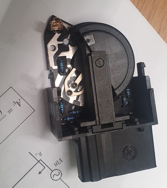

מצרף תמונה של כל הרכיב.
אני בטוח שמדובר על לד. הלדים האלה כבר לא מיוצרים משנת 2013.
לפני הכול בדוק את מפל המתח על הנגד כאשר הרכב מונע קרי המתח הוא 14 וולט. לאחר שמדדת את מפל המתח חשב את הזרם שזורם דרך הנגד/לד. במידה והזרם הוא פחות 10 מיליאמפר ניתן להקטין את ערך הנגד בכדי להגדיל את הזרם עד 20 מיליאמפר. שים לב שזה יקצר את חיי הלד.
אפשרות נוספת לרכוש מספר לדים בעלי עוצמת תאורה גבוהה בצבע אדום בקוטר 5 מילימטר או 3 מילימטר ולקפל את הרגליים ב-90 מעלות ולהלחים.
