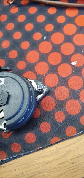

מעדכן בנושא -
קיבלת לדים ונגדים.
לד 5 היה גדול מדי באורך, בלט החוצה, אז שמתי לד 3ממ.
בהתחלה שמתי בצבע לבן חם, אבל הוא האיר חזק מדי, וכשבדקתי - גיליתי שעוצמת התאורה המוגדרת שלו היא פי 6 יותר חזקה מאשר האדום (טוב, מפל המתח עליו הוא 3v ולא 2v כמו באדום).
אז בסוף שמתי אדום, ואת הנגד של ה 645 אוהם החלפתי לנגד של 820 אוהם, והתאורה מצויינת עכשיו.
לדעתי הלד הישן היה תקול כי בקושי ניתן היה לראות שהוא עובד בכלל.
על הדרך גם טיפלתי בנורת לד  W5W של פיליפס שהאירה טיפה גם כשהיא כבויה - נגד 1.2k במקביל ועכשיו יש חושך.

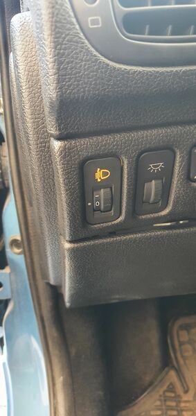

עם הלד הלבן, באור יום (חזק רצח):
עם האדום פלוס נגד גדול יותר בערב:

היה פה דיון על בדיקת דיודות, אז בדיוק קיבלתי מכשיר נחמד שדווקא יכול לשמש לזה בצורה סבירה.
זה ספק כח נשלט שמתחבר ל USB, ובמקור קניתי אותו בשביל לשלוט על מאוררי 12V, אבל בגלל שאפשר להגביל בו גם זרם וגם מתח הוא אחלה למציאת נתוני דיודות.
מתחילים ממתח 1V (כדי לא לשרוף את הלד בהפעלה של הספק) מרימים עד שיש אור חלש, ואז מתחילים להשתמש בהגבלת זרם.
הנה לד שעובד בזרם של 20ma במתח של 2.9 - בדיוק כמו נתוני היצרן:
והנה הלד שהיה מורכב במתג במקור, קצת פחות מ 20ma במתח של 1.9V:
לא שיטה מאוד מדוייקת, בעיקר בגלל שמד הזרם אינו מדויק (קפיצות של 0.01 אמפר) אבל חביבה.
