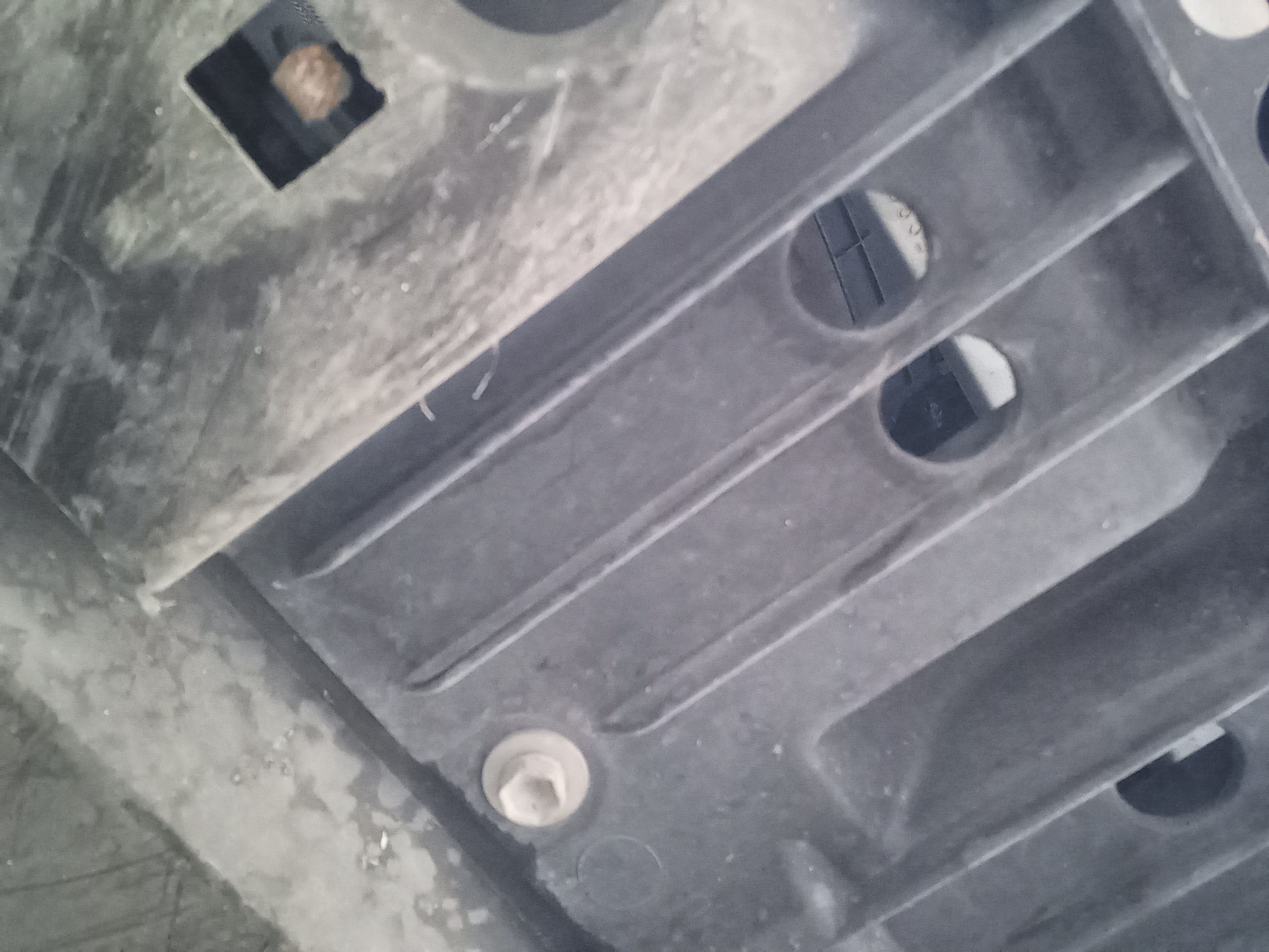

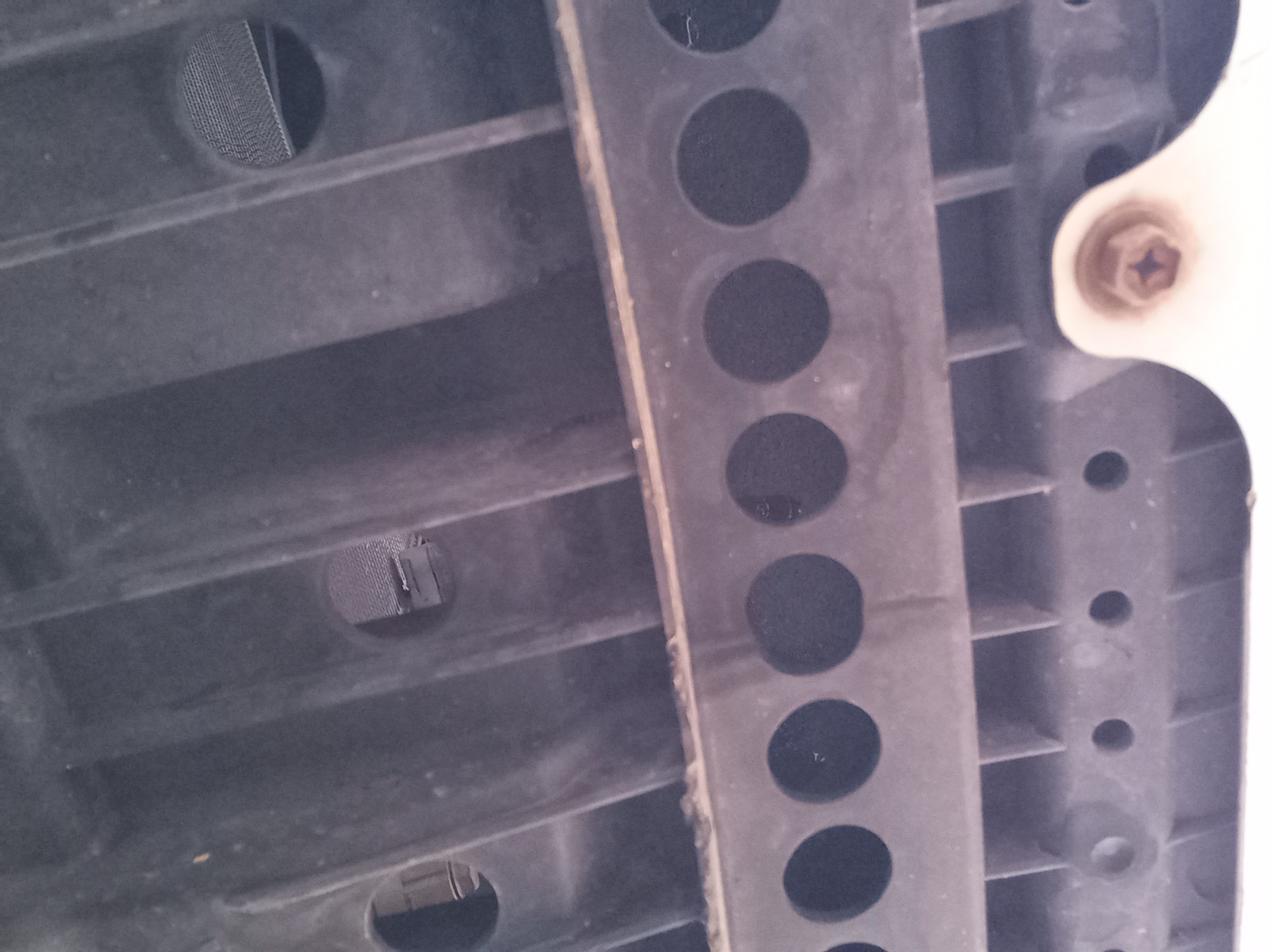

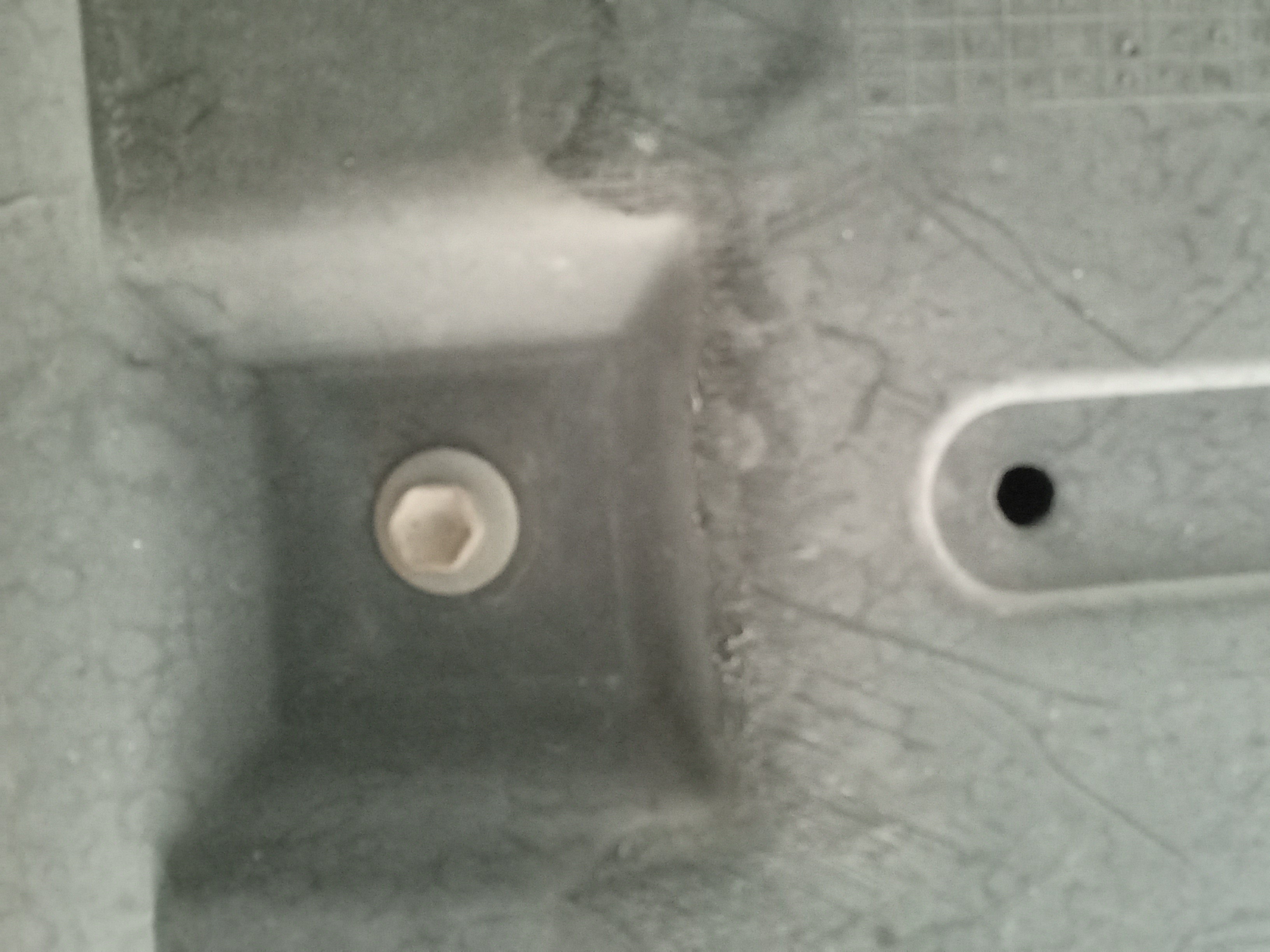

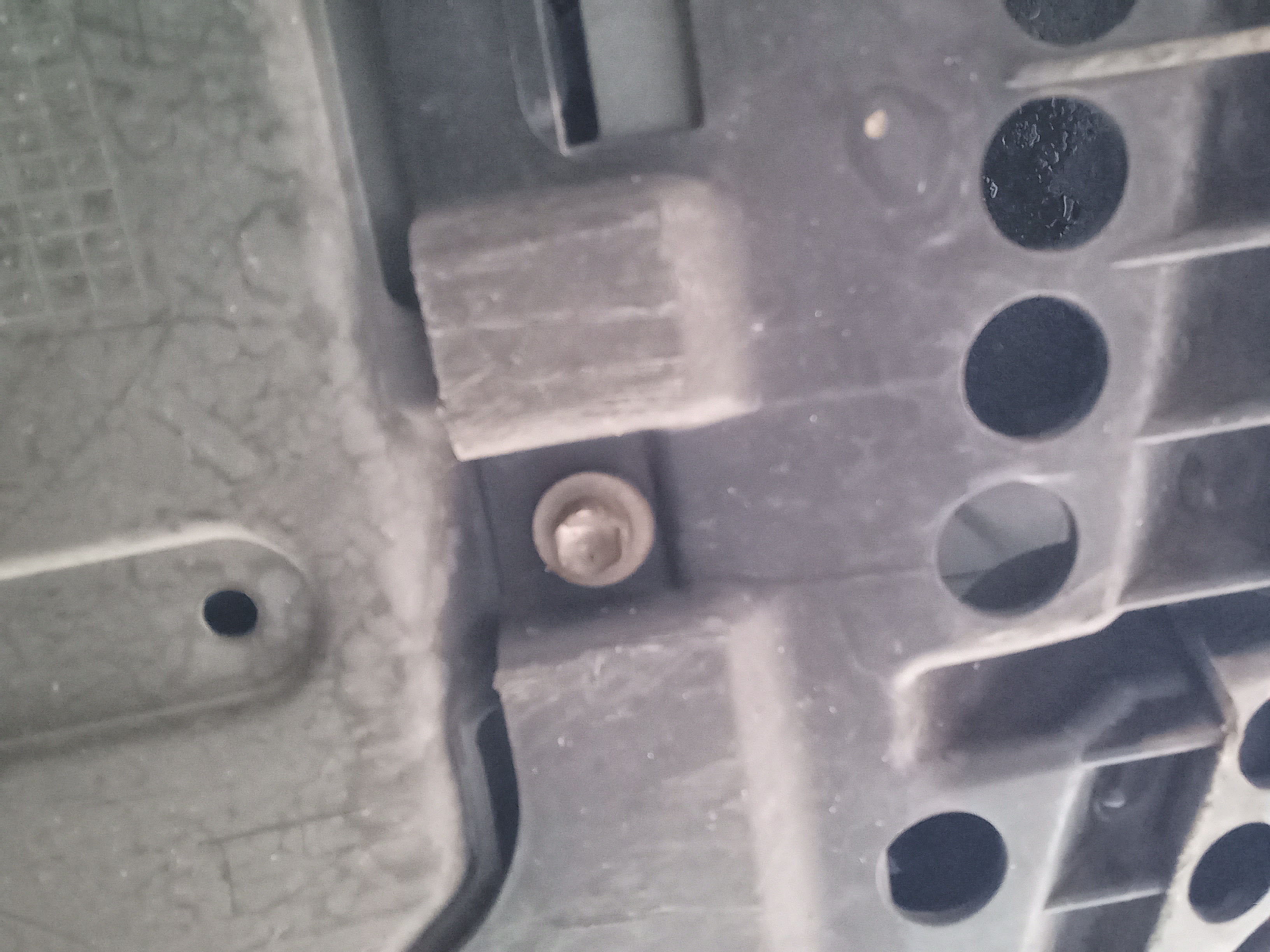

רצ"ב תמונה של אלמנט גחון שכמעט והתנתק במהלך נסיעה - נראה שלא מעט ברגים חסרים. האלמנט ממוקם פחות או יותר בין הגלגלים הקדמיים.
מישהו יכול להעיר את עיני במה מדובר? מגן כלשהו? דלת שירות?
לא מצאתי את האלמנט הספציפי בכל מיני תרשימי הרכבה שמצאתי ברשת.
הרכב הוא טויוטה קורלה GLI 2015.
אב - איך דבר כזה מתרחש?
תודה.
צגן על תחתי המנוע ומה שעובר שם מדברים שעפים מהכביש וייתכן שיש לו גם איזו תרומה אוירודינאמית שולית.  אצלי (208) גם נפל הדבר הזה ואחרי שראיתי את הצנרת שמתחת למנוע, קפצתי למוסך שאלתר חיבור עם אזיקונים (כל ההברגות והחיבורים המקוריים היו קרועים/שבורים).  אמרו שעליה על מדרכות תורמת לזה רבות.
בהרבה דגמים יש להסיר חיפוי זה לצורך ביצוע פעולות אחזקה שונות , חלקן בסיסיות כגון החלפת שמן מנוע ופילטר שמן.
לעיתים המכונאי עלול להתרשל ולא לסגור חזרה את החיפוי באופן ראוי.
נניח צריך 10 ברגים והוא מסתפק בחלק קטן.
במצב זה הדרך קצרה להתנתקות החיפוי.
האם ברכבך עשו טיפול לאחרונה?
אם כן זה כנראה קשור....
נראה שחסרים לך שם עוד חלקים..
האם יש עוד מגן קדמי יותר ? קרוב לפגוש?
זה מה שאני רואה שאני מכניס את הטלפון מתחת לקורולה 2015 GLI
לא ממש הצלחתי לראות מגן דומה לזה , אצלי ..
ולפי התיאור שלך , נראה שהוא ממש מאחורי המנוע והגיר, אולי זה הגנה על ההגה?
היה טיפול בהגה מתי שהו?

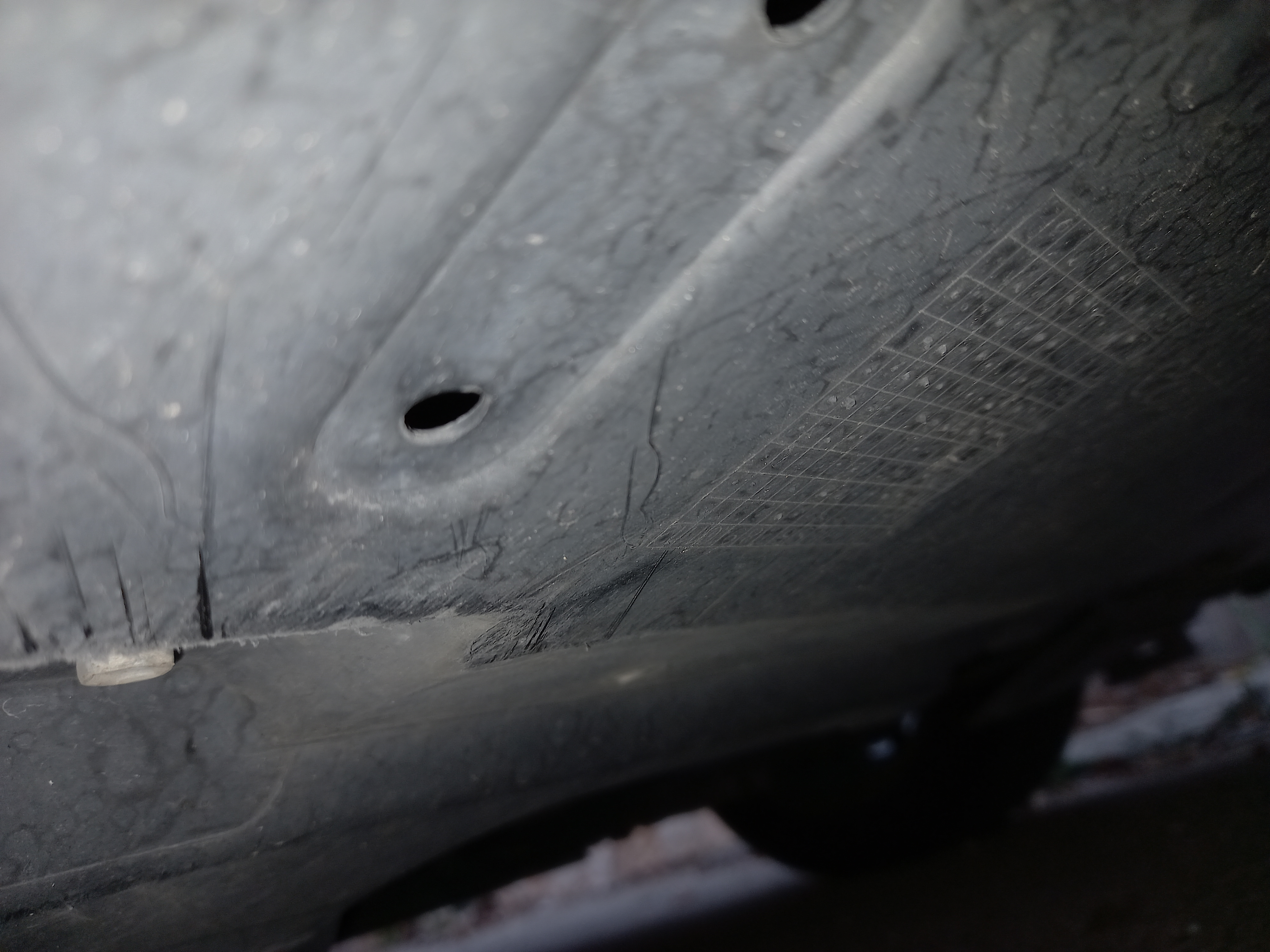

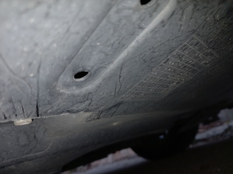

תודה על התשובות orankohn ו korola.
על פניו אכן נראה שחסר אצלי מגן קדמי.
לא זכור לי טיפול במערכת ההגה שבוצע לאחרונה.
בוצעה החלפת שמן ב 10/2020.
מה שמוזר הוא שהחיפויים והמגנים למיניהם שאני מוצא ברשת שונים בצורתם מהאלמנט שקיים אצלי. אני מנסה להבין אם מדובר באילתור.
מחר באור יום אצלם שוב ואעלה את התמונות.
זה נקרא באנגלית Splash guard, זה נועד העיקר להגן מהשפרצות של מים, זה לרוב פלסטיק שלא יבלום שום מכה רצינית בלי להעביר את הנזק, מקסימום יספוג כמה שריטות.
בכל מקרה, כמו שנאמר, יש צורך לפרק אותו לביצוע טיפולים שוטפים (את שלי צריך לפרק בשביל לרוקן שמן) ויש לא מעט עצלנים שלא טורחים לשים את כל הברגים חזרה, או ברגים לא מקוריים כי איבדו, או הקלאסי - פשוט זורקים את זה ולך אין מושג
כבר חתמתי...
נכון, אבל יש משהו מוזר שם,   אצלי במיקום הזה יש מגן שלם ממתכת. הוא יושב מתחת למסרק הגה.
המנוע והגיר יושבים יותר קדימה חשופים , החלפתי הרבה פעמים שמן מנוע ושמן גיר בלי לפרק שום מגן תחתון.
מה ההיסטוריה של הרכב?  הוא היה אצלך כל הזמן או נרכש מסוחר?
