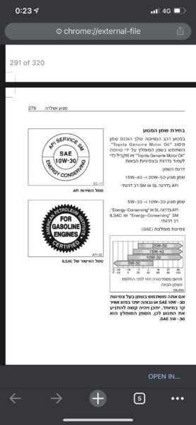

מה התקן שמן שנדרש לפי היצרן בספר רכב?

כל שמן סינטטי מלא בתקן API SM יתאים.
הייתי מחמיר וקונה שמן 5w-30 סינטטי מלא בתקן API SN לאור ההנחיות העדכניות של טויוטה ישראל לרכבים מ-2013 ומעלה.

כל הסדרה של Motul 8100 מתאימה ולא יקרה.

אז הכי מומלץ זה 5w-30?
למה גם בכללי יש כל כך הרבה אפשריות של צמיגות שמן?

מגוון צמיגויות לסוגי אקלים שונים.
כאן בארץ 5w-30 מתאים מאוד.
זאת המציגות שממלאים גם במוסכי טויוטה ( שמן של "פז").
