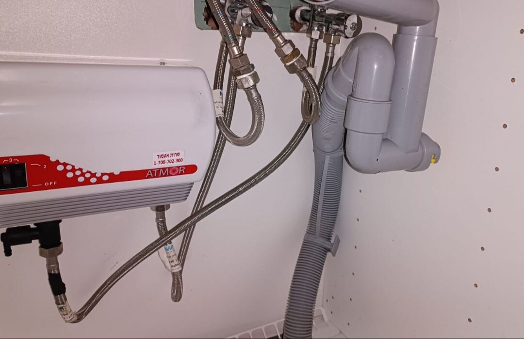

עוד חידה.
מה רואים בהתקנה הזו?
האטמור לא אמור לתגבר את המים החמים? זאת אומרת הוא לא אמור להיות מותקן על קו המים החמים?
למה בהתקנה הזו נכנסים לאטמור מים קרים?
לא בהכרח. אטמור יכול לחמם מים קרים לשימוש בכיור ולא להיות מחובר בכלל לדוד. במקרה של כיור שבשימוש מועט, שמותקן רחוק מהדוד, מהרגע שיפתח הברז יזרמו הרבה מים קרים עד שיגיעו מים חמים. אטמור יחמם את המים מהרגע הראשון, וכנראה הברז ייסגר עוד לפני שיגיעו מים חמים.
:turn-l:
אבל עדיין, סביר להניח שבקו המים החמים המים יהיו חמים יותר מאשר בקו המים הקרים, אז הגיוני לחבר את האטמור לחמים.
מה ההיגיון בהתקנה הנ"ל?
לא מחייב. קח בנין בן 3 קומות עם דוד על הגג וכיור בשירותים. אין שום היגיון להמתין למים החמים שיגיעו רק כדי לשטוף ידיים.
עניתי. ברז שפותחים לדקה אחת לעולם לא יזכה למים חמים מהדוד (אבל כן יבזבז מים חמים מהדוד).
ואם כן יגיעו, אז המים החמים יהפכו אז לחמים מדי. למים הקרים יש טמפ' יציבה. לאטמור אין בקרת טמפרטורה.
אגב, אטמור בכלל לא מתייחסים לאפשרות של חיבור מים חמים.
כשאני התקנתי אטמורים לפני כמה עשורים, חיברתי למים הקרים.

תסתכלו על התמונה.
אתם רואים מים חמים שיוצאים האטמור מחוברים לצינור מים חמים של הבית, נכון?
איך תתקיים הזרימה שם?
אז במקרה הזה כנראה שביטלו את הדוד, אטמו את החיבור אליו וזו ההזנה של המים החמים לבית
Just now, Night Driver כתב:
טוב, רואים שזה המקצוע שלך...
אין שם שום מים חמים בצד השני, אין דוד ואין כלום. זו יחידת דיור והאטמור הוא אמצעי חימום מים היחידי ביחידה.
הברז הימני שמתחת לכיור הוא נקודת כניסת מים חמים לכל היחידה, אין שם שום לחץ מים חמים בצד השני.
ולמיטב ידיעתי זו התקנה לא תקנית.
האטמור הזה לא מיועד להיות תחת לחץ, ז"א הברז צריך להיות בכניסה שלו בלבד, לא במוצא.
