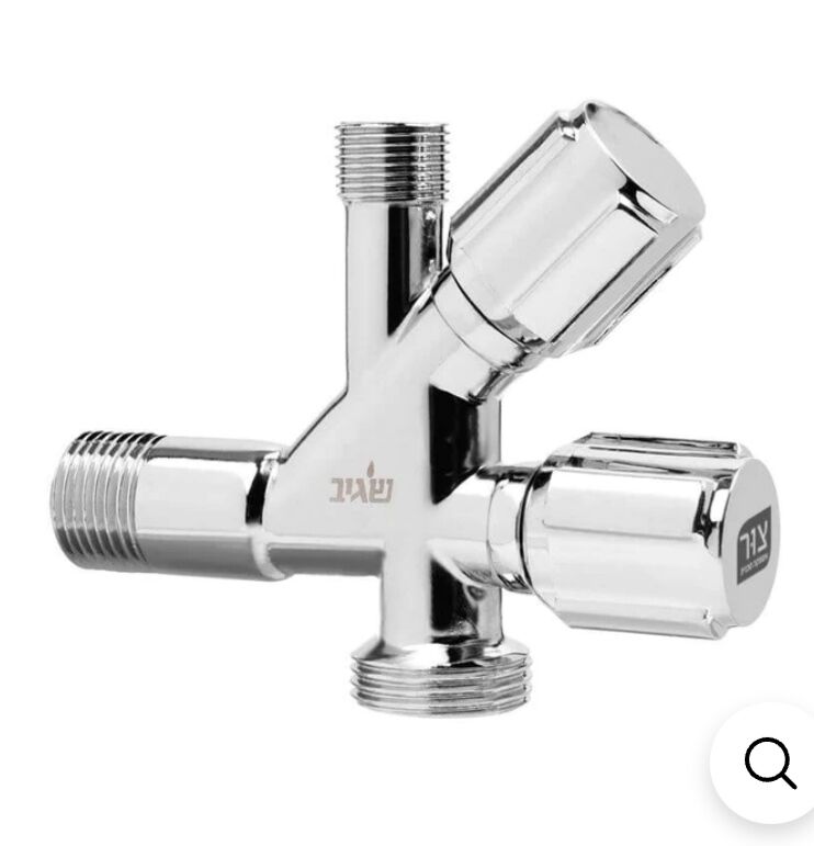

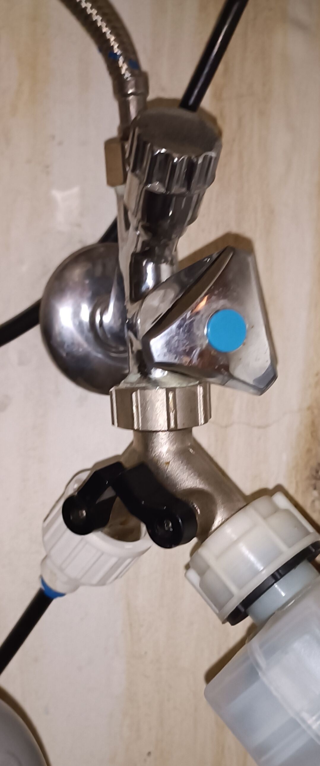

2. ברז ניל "משולש" או קומבינציה שתיתן את התוצאה.
יציאה לברז המים הקרים, יציאה למדיח ויציאה למכשיר תמי4.
שיתוף קישור לתגובה
שיתוף באתרים אחרים

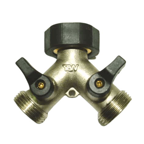

לגבי 2.

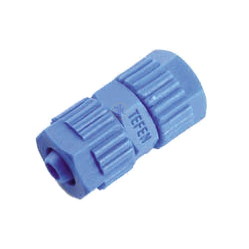

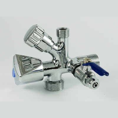

או ברז כזה שיש לו יציאה למטהר מים. הבעיה שכל הברזים האלו שראיתי הם לצינור 6 מ"מ, כאשר תמי 4 זה 8 מ"מ.

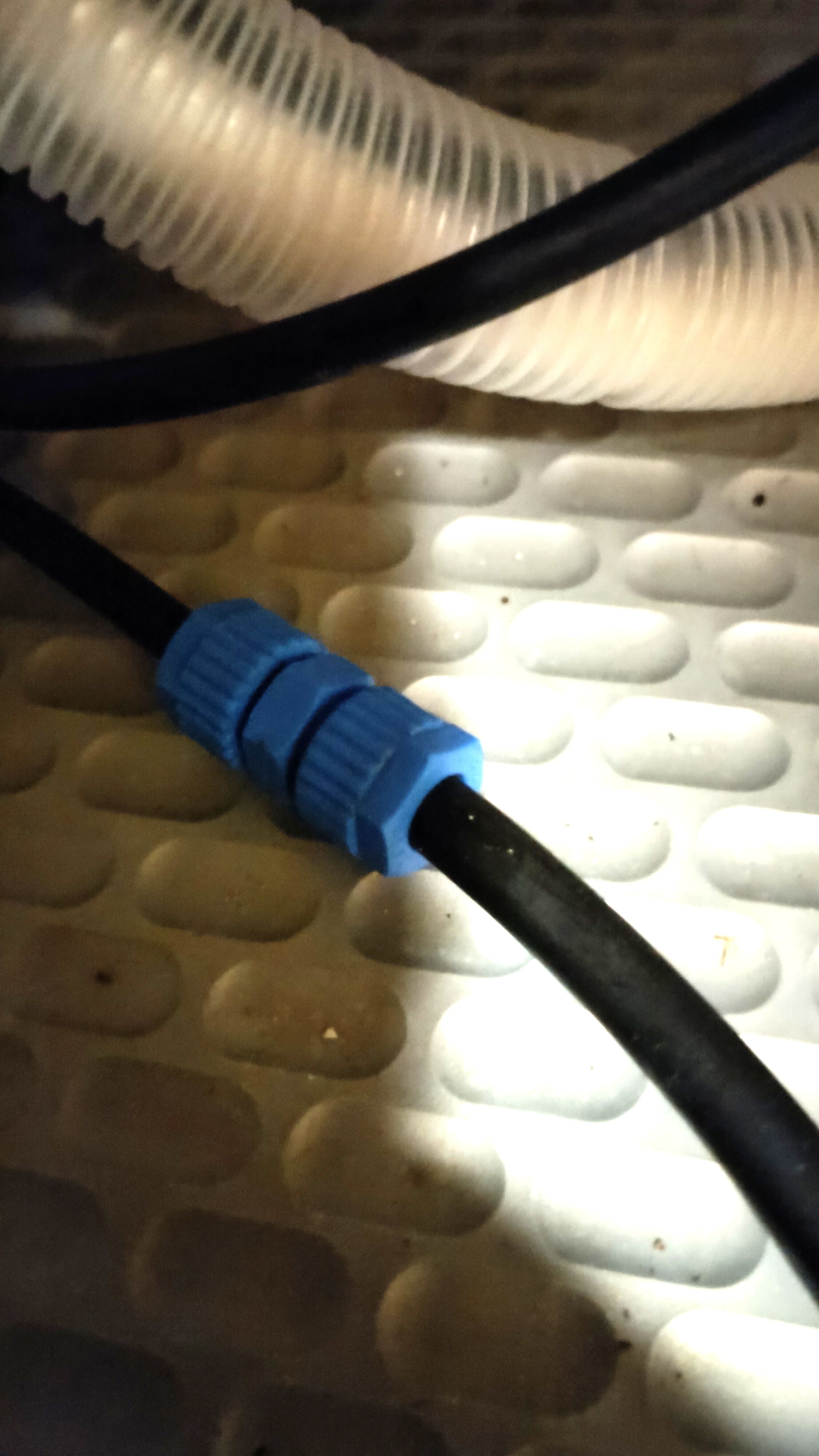

אפשר לצאת עם קטע צינור 6 ולשים מתאם מ 6 ל 8, עשיתי את זה, עובד מצויין.
זה המתאם מצינור פלסטיק 6 מ"מ ל 8 מ"מ.
האופציה השניה ברז כפול ועליו מתאם V.
  • אהבתי 2
שיתוף קישור לתגובה
שיתוף באתרים אחרים
תודה רבה על התצורה של ברזי ניל.
סיקרנתם אותי, והלכתי למדוד. גם אצלי הצינור של תמי4 הוא 6 מ"מ, הרבה, הרבה יותר מ-6.5 שנים, ואספקת המים הקרים והחמים תקינה. גם הסודה 😉.

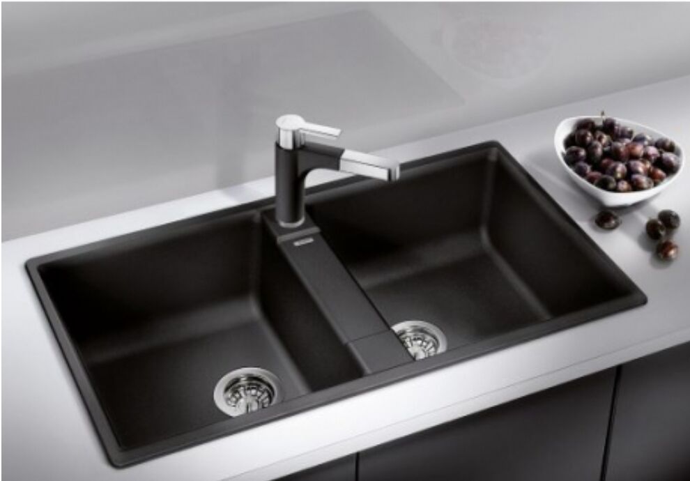

למיטב הבנתי, מדובר על סיפון בודד, אני זקוק לסיפון כפול, מעדיף קשיח. יש כאלה "מטכנים" או שצריך להכין לבד מרכיבים נפרדים?
מהתמונה, קצת קשה לי להבין מה מחובר למה, "מעבר אויר מבוקר" הוא החיבור השחור למעלה, מהטוחן אל הסיפון? אם כן, מאיפה מתרוקן המיכל עם השאריות האוכל והמים?
שיתוף קישור לתגובה
שיתוף באתרים אחרים
בטוחן יש חיבור למדיח כי זה התיכנון של היצרן.
אין בעיה עם חיבור של המדיח למקום הייעודי בטוחן, הרי הטוחן לא צריך לפעול כשאתה שוטף דברים בכיור עם מים, נכון ? אז אותו דבר עם המדיח.
יש אפשרות לקנות סיפון "S" לכיור אמריקאי שמתאים גם לטוחני אשפה וגם למי שמחפש זרימה מהירה. זה סיפון שלא משאיר בתוכו ליכלוך כמעט בכלל והוא מיועד לטוחני אשפה וגם למי שאין. קוטר כניסה וקוטר יציאה - 40 מ"מ.
כשמחברים כיור כפול עם טוחן אשפה, כבר עדיף לשמור על קוטר של 40 מ"מ בכל המערכת - למען הסדר הטוב. הניקוז ברצפה בכל מקרה יהיה 50 מ"מ אבל רק שם אפשר לשים ברך או זווית מעבר מ 50 ל 40.
אגב, אין צורך ב 2 סיפונים לכיור כפול גם אם יש טוחן אשפה.
קונים סיפון S ומחברים אותו לטוחן אשפה עם פיצול (עדיף אפסילון או חיבור T).
לכיור השני קונים יציאה לכיור אמריקאי. את החיבור בינהם עושים עם זוויות וצינור קשיח.
ממליץ, אם אפשרי, לא להשתמש בזווית 90 מעלות במקומות שמצריכים זרימה מהירה - אלא ב-2 זוויות 45 מעלות מחוברות בטור (מגדיל מעט את הרדיוס אבל מאפשר זרימה אופקית עם פחות התנגדות בסיבובים). במעבר בין צנרת אופקית לאנכית אין בעיה עם חיבור 90 מעלות.

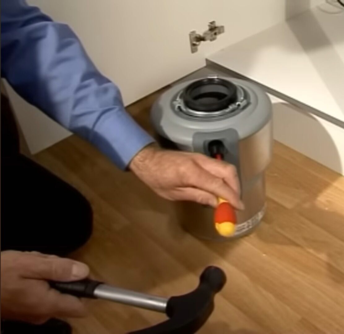

כן, מצאתי סרטון התקנה של הטוחן. יש לו כניסה עבור ניקוז המדיח.
הפתח סגור, ואם רוצים להשתמש, יש לשחרר אותו.
חיבור המדיח.
