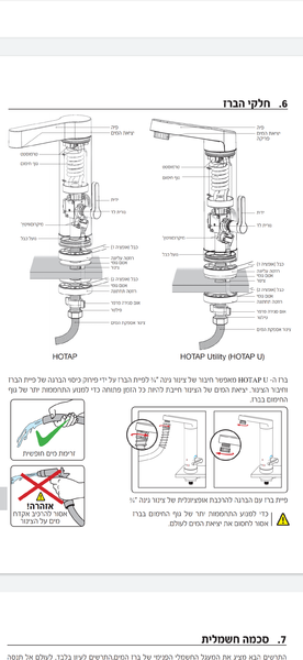

שים חב שלדעתי הוא ירצה שקע כוח מתחת לכיור.
הברז של אטמור שבקישור שצורף Benor מאפשר יציאת כבל חשמל למטה לשקע שמתחת לכיור ולמעלה לשקע שמעל הכיור.
הבעיה שלו שיש רק כניסת מים קרים לברז, הוא לא יכול לשמש לתגבור הדוד אלא רק למקומות ללא שום אמצעים אחרים.
  • תגובות 151
אני מניח (לא קראתי מפרט ותוכניות מוצר) שהוא מחמם מים עם טרמוסטט מובנה
כי אין דומה מים ב5 מעלות בבוקר חורפי בצפת
ומים ב 60-70 מעלות בצהרי היום עם צנרת חשופה בבית שאן.
לכן, אני נוטה להניח שהוא כן יוכל לעבוד כתגבור לדוד. אולי לא ביעילות המקסימלית, אבל כן.
אבל לפני שרצים לקנות, כדאי לוודא מול היצרן/יבואן
יש טרמוסטט מובנה אבל יש רק צינור כניסה אחד.
זאת אומרת אי אפשר להרכיב אותו במקום ברז רגיל כיוון שאין איפה לחבר את המים שמגיעים מהדוד.
הם כותבים במפורש שאפשר.

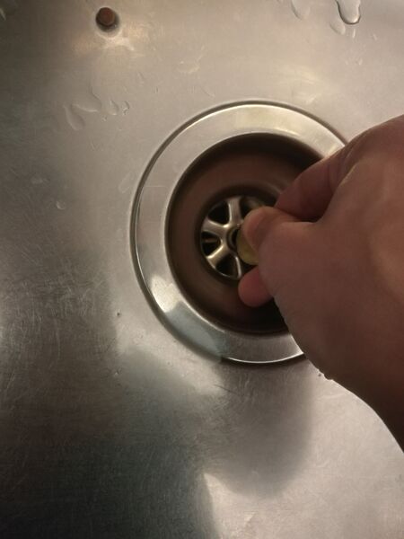

זיהיתי את מקור הנזילה.
נראה שהגומיה פשוט לא הותקנה ישר במקור.
הבעיה שאני מנסה לפתוח את פתח הניקוז מלמעלה, וזה לא ממש ראש בורג כמו שאני רגיל.
איך פותחים אותו? יש כלי מיוחד? או שפשוט לחפש חתיכת מתחת ישרה ורחבה מספיק?
המברג השטוח שיש לי וסכין מריחה... לא מספיק רחבים.
אצלי באוטו, יש חצי סיבוב...ששומעים רדיו בלי המצבר.
מטבע של חצי שקל או חמישייה.
תוך כדי שכתבתי, בדקתי אצלי, וזה עובד.
עריכה אחרונה על ידי שביט

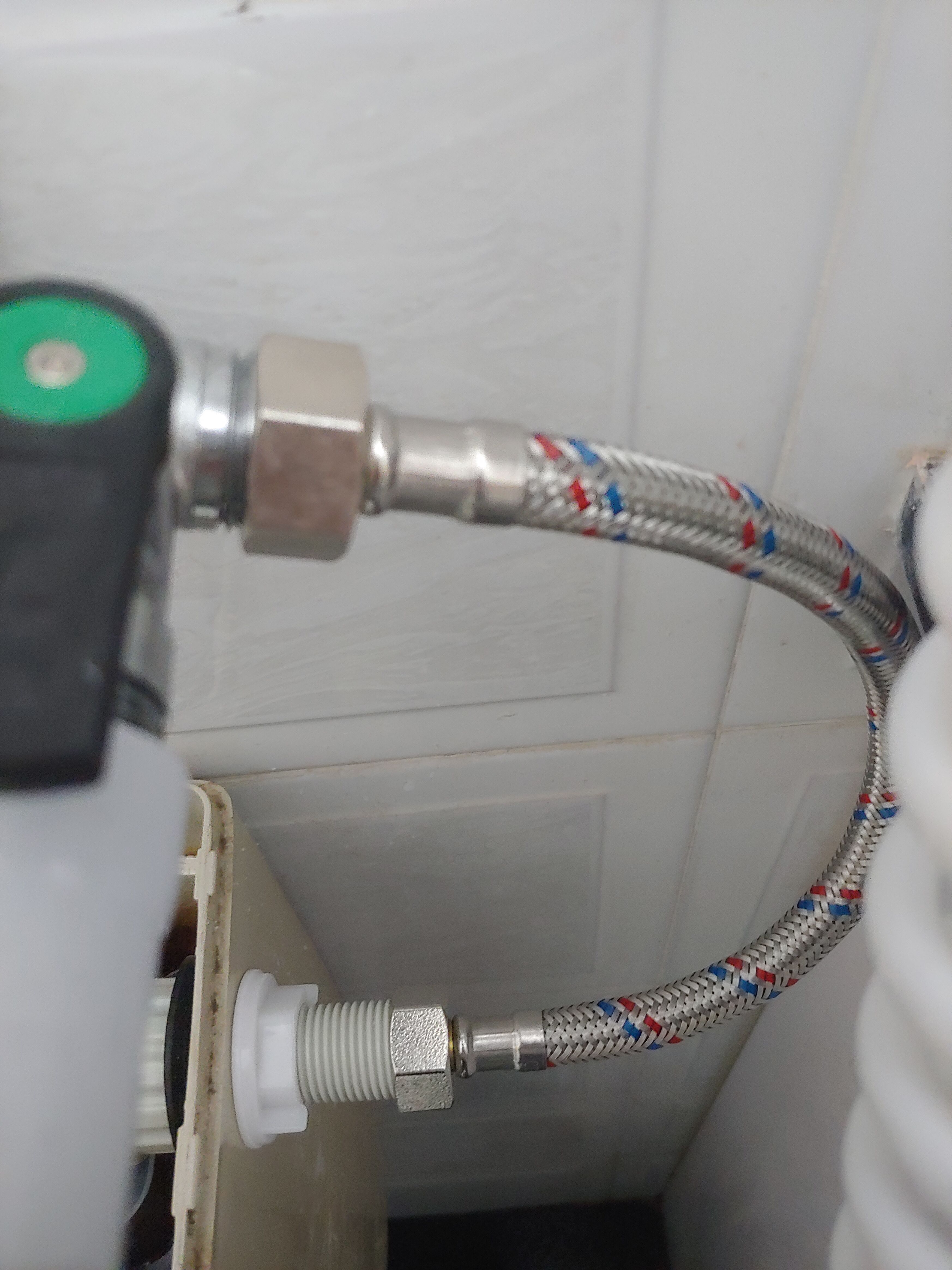

בתאריך 5.3.2021 בשעה 20:45, yuvk כתב:
את הצינור הזה עם אומים מפלסטיק ממליץ להחליף בהקדם (!) בצינור עם אומים מתכתיים.
האומים האלו מתבקעים עם הזמן, והתוצאה ידועה וכואבת מאוד, במיוחד אם לא נמצאים בבית כשזה קורה.
טוב נו...😁
לא נעים לי להרוס את החגיגה אבל בצינורות האלה צינור הגומי הפנימי מתבקע. 4 פעמים הציף לי את הבית.
מה הצעד הבא? מצוף לניאגרה של ברמבו? :)
