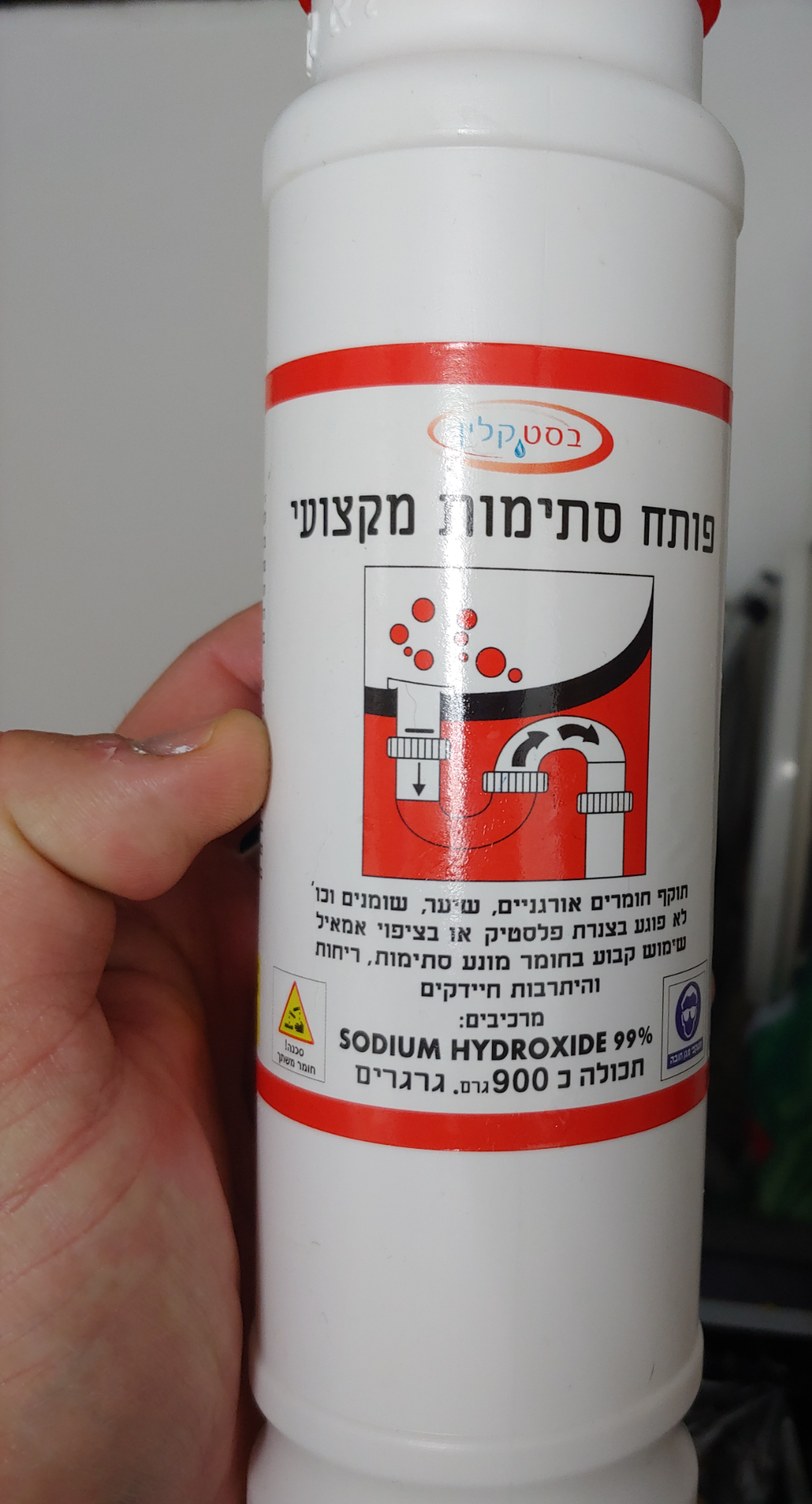

כשאני מתעצל לפרק, משתמש בחומר הזה. עושה עבודה מעולה, ממיס את שאריות המזון ואת כל הג'יפה שיש שם. זה החומר הכי יעיל מכל מה שנסיתי. להקפיד להשתמש לפי ההוראות בדיוק.

סודה קאוסטית.
שלך סתם בבקבוק עם שם פלצני :)
אכן פותח סתימות אבל גם אוכל כל מה שבדרך כולל גומיות, אבן, חלק מהצינורות, קצת מהצינורות מתכת....
מומלץ מאוד לשוכרים.
לא מומלץ למי שאכפת לו מהצנרת שלו לטווח הארוך.
כן ברור שזה סודה קאוסטית, זה גם רשום בפירוש.
נסיתי בעבר חומרים אחרים מבוססים סודה קאוסטית וזה עובד יותר טוב מהאחרים.
למרות שרשום שם שלא פוגע בכלום והמלצה של היצרן להשתמש בזה באופן קבוע, אני לחלוטין לא ממליץ להגזים עם השימוש בזה.
כתבתי - משתמש בזה כשאני מתעצל לפרק.
פירקתי ונקיתי "ידנית" מספיק פעמים. החומר זה כשאין זמן ואין כוח.
ולא להעיז  לעבוד בלי משקפיים. החומר מתיז ופגיעה בעין יכולה להסתיים בעיוורון.
