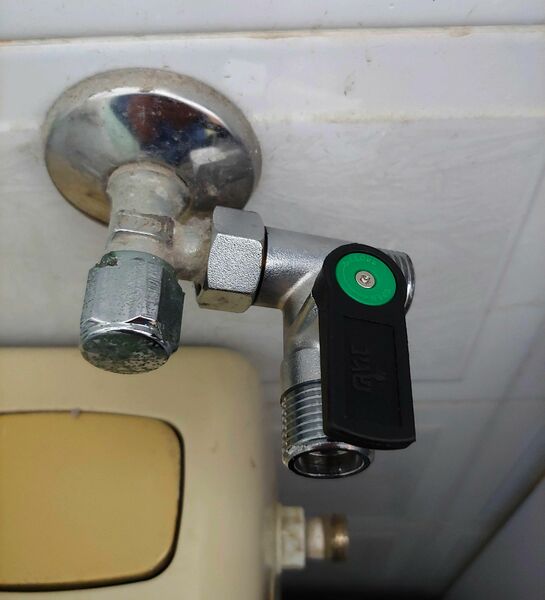

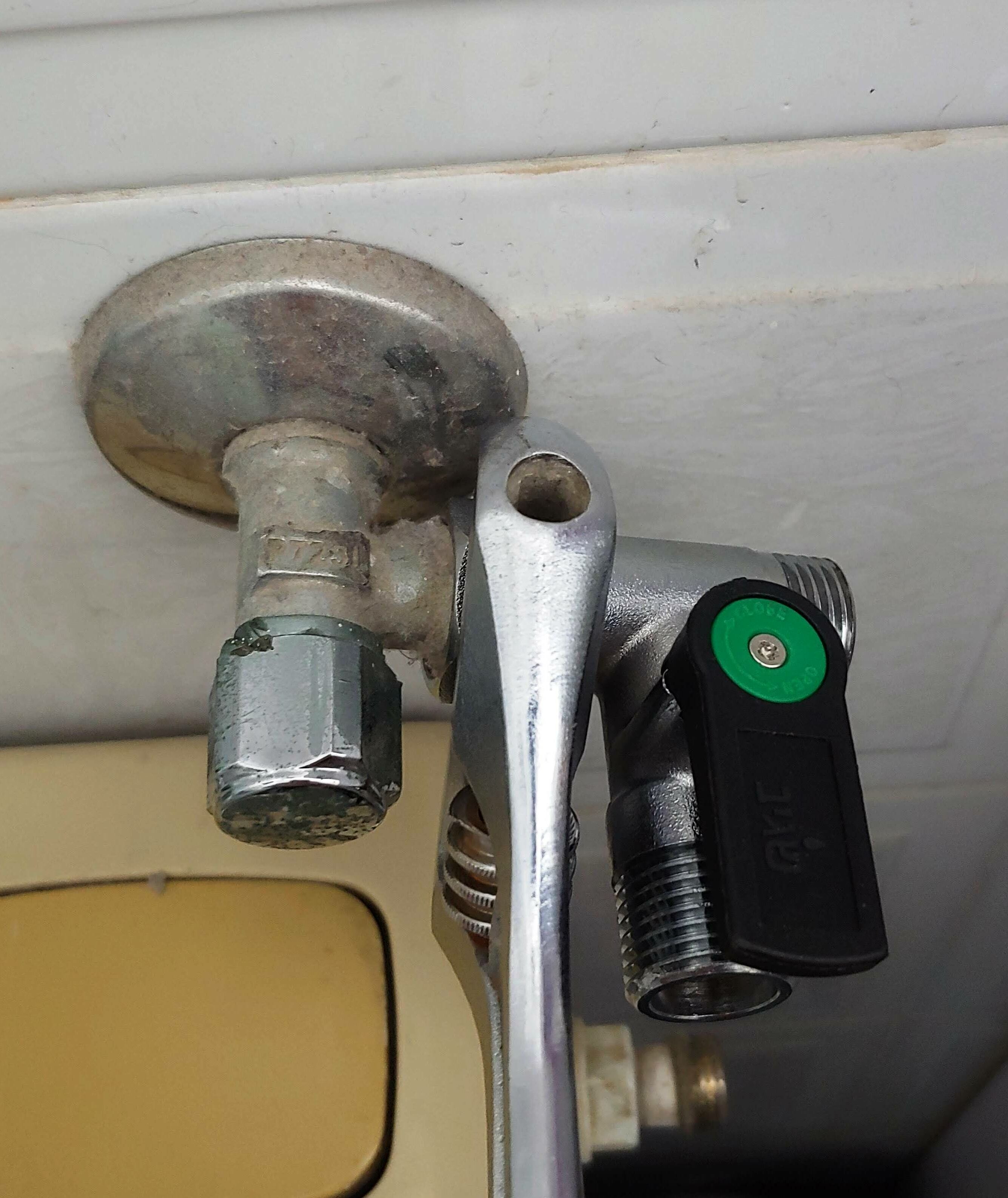

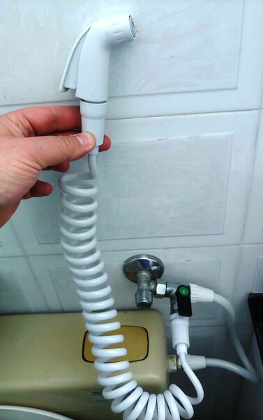

לבסוף כפעולה משלימה הותקן ההתקן הזה.
הברז המפצל נרכש בנפרד, בערכה מגיע ברז מפצל מפלסטיק שלא רציתי להתקין.

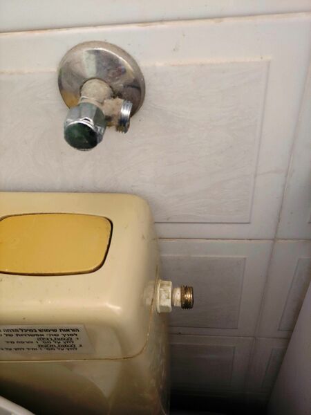

לפני 53 דקות, om2 כתב:
אבל אם הניל דפוק, לא הצלחת להתגבר על הבעיה של סגירת הברז לניאגרה בלבד.
זה לא באותו בית עם הניל הדפוק.
פה הניל תקין.
רואים בתמונה ששום דבר לא נוזל כשהצינור מפורק 😁
מתישהו בהמשך אולי אטפל בניל הדפוק.
ראיתי בחנות את הברז המפצל עם שתי סגירות נפרדות שהצעת מקודם, הוא גדול ומגושם במקצת אבל נראה לי שכן יש מספיק מקום להרכיב אותו.
היא לא נראית כזאת צהובה בפועל, המצלמה קצת מעוות, את הצבע.
אבל בהחלט נראית על הפנים, מסכים. תוחלף מתישהו.
את הצינור הזה עם אומים מפלסטיק ממליץ להחליף בהקדם (!) בצינור עם אומים מתכתיים.
האומים האלו מתבקעים עם הזמן, והתוצאה ידועה וכואבת מאוד, במיוחד אם לא נמצאים בבית כשזה קורה.

סגור אותו בכוח סביר והוא יחיה הרבה יותר מהניאגרה.
הוא בנוי לסגירה ביד.
