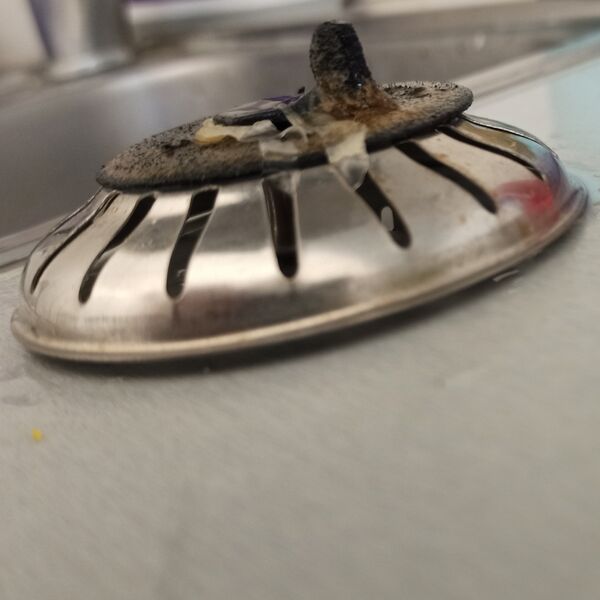

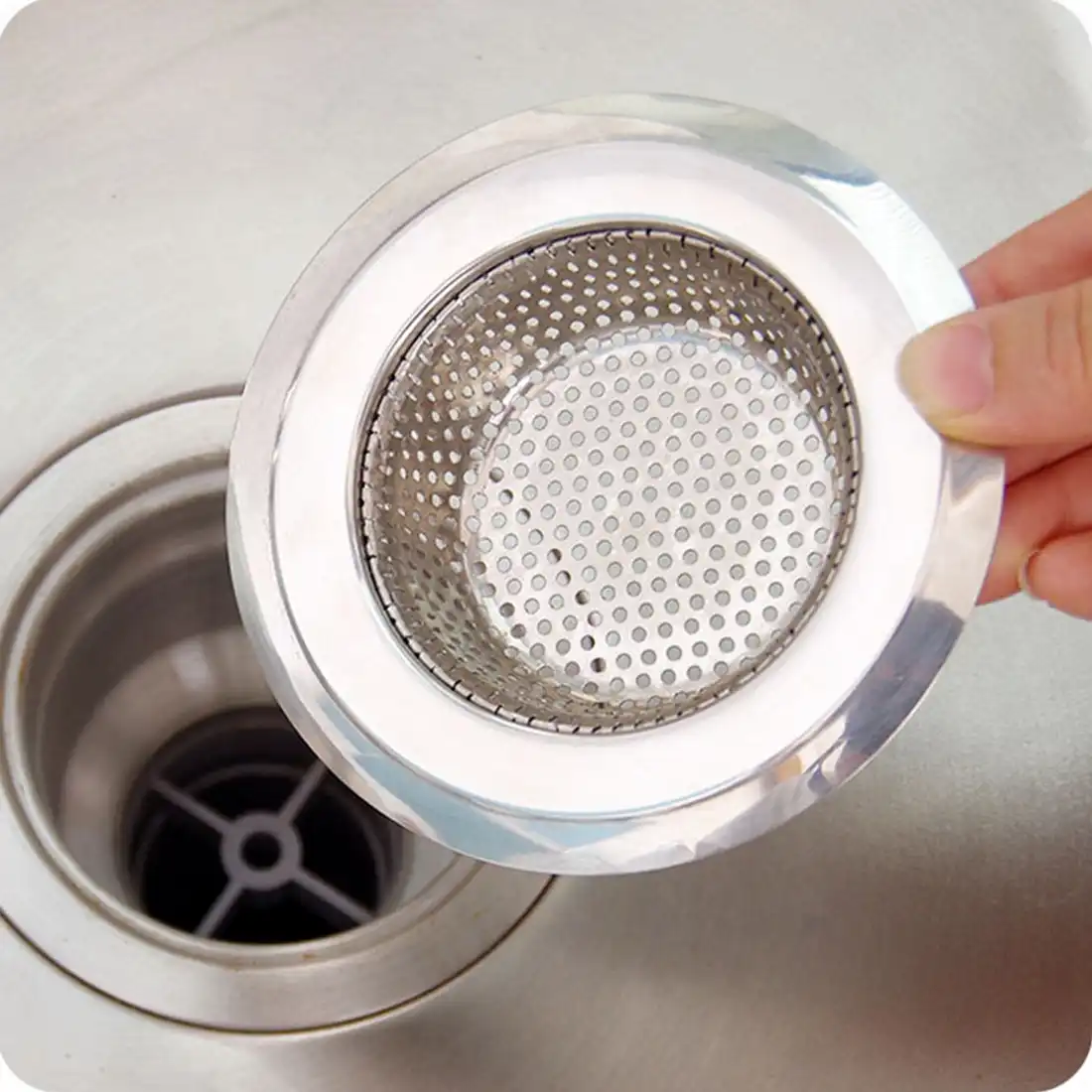

לא הסברתי את עצמי כמו שצריך.
יש מעין מתקן איסוף בכיור.
כשאני מסיר אותו יש זרימה טובה, כשהוא מותקן המים בקושי מתנקזים ולאט מאוד.
יש מתקן כזה מוצלח יותר ?
או לחלופין גומיית האיטום צריכה להיות למעלה ולא בתחתית המתקן ?

גם כשהמסננת הזו מורכבת אמור להיות ניקוז סביר, איטי יותר מאשר בלעדיה אבל סביר.
 אם הוא איטי מאוד - הצנרת סתומה חלקית, כמו שנכתב.
בדיקה שאני עושה - קצב הניקוז צריך להיות גבוה יותר מקצב המילוי.
הברז פתוח למקסימום, הכיור לא אמור להתמלא.  אם הוא מתמלא - לא תקין.
@Benor כמה שאני מכיר מהמסננת הזאת (היתה לי לפני שעברתי לאחרת)
צריך לא לדחוף אותה עד הסוף אלא ממש להכניס אותה מעט
שדוחפים אותה מעט היא בעצם הופכת לפקק
נסה זאת
לי אישית היתה כזאת בכיור,
מהר מאוד עברתי למסננת אחרת בגלל שהיא תמיד היתה יורדת למטה והופכת לפקק
לפני 6 דקות, om2 כתב:
חשבתי על זה אבל בסוג שאתה מדבר עליו יש במרכז ידית לשליפה של המסננת. פה אני לא רואה אותה. אולי היא שבורה?
יש ידית ורואים את הגומייה מתחת. הידית פשוט עגולה ובגלל הצילום בניצבות מושלמת היא נראית כמו ניט.
אני הייתי מתחיל מלהעיף את הגומייה כי המסננת הזו יושבת טוב בכיור.
לפני כשעה, om2 כתב:
נסה זאת
אכן, אני מכיר את הפטנט.
עשיתי אתמול קצת ניקיון באיזור הסיפון והמים עכשיו מצליחים לרדת ען המסננת אבל לאט.
אנסה להשתמש בסודה קאוסטית.
זה לא סתימה, זה הגומי של המסננת. יש מתחת 3 רגלים מגומי שאמורות להחזיק את זה עומד, וכשלוחצים זה הופך לפקק. אצלך הרגליים האלה בטח נעלמו, כמו בתמונה המצ"ב.
תקנה מסננת כזו חדשה או שתקנה מסננת מסוג אחר שלא מתפקדת גם כפקק.

ניסיתי לקנות משהו אחר בעבר וזה לא ישב כלכך טוב.
אנסה להוריד את הגומיה ואבדוק.
אכן שאני טיפה מושך את המסננת למעלה הזרימה בסדר.
תודה לכולם  על הטיפים.

עובד טוב. המסננת שצילמת יכולה להסגר בלחיצה אן בסיבוב - אולי היא נתקעה במצב קצת סגור

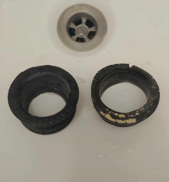

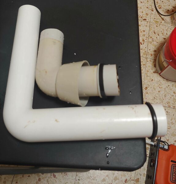

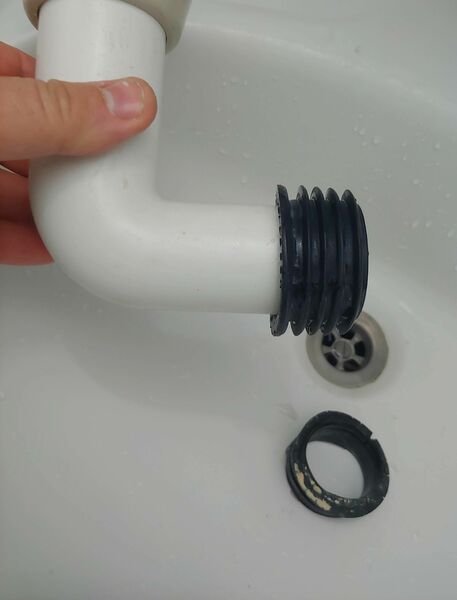

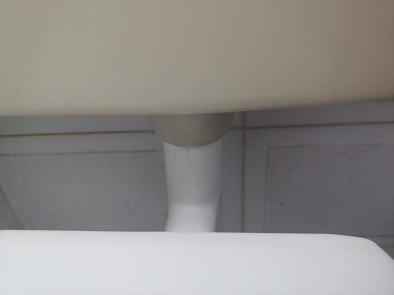

החלפת דאון פייפ בניאגרה.
הייתה נזילה עקב התייבשות והתפוררות הפלסטיק.
נרכש צינור ברך אוניברסאלי ואטם של פלאסן.

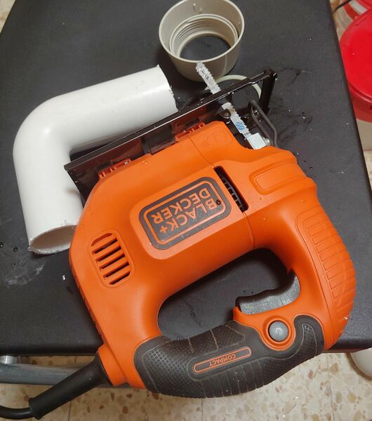

צינור ישן ליד חדש.

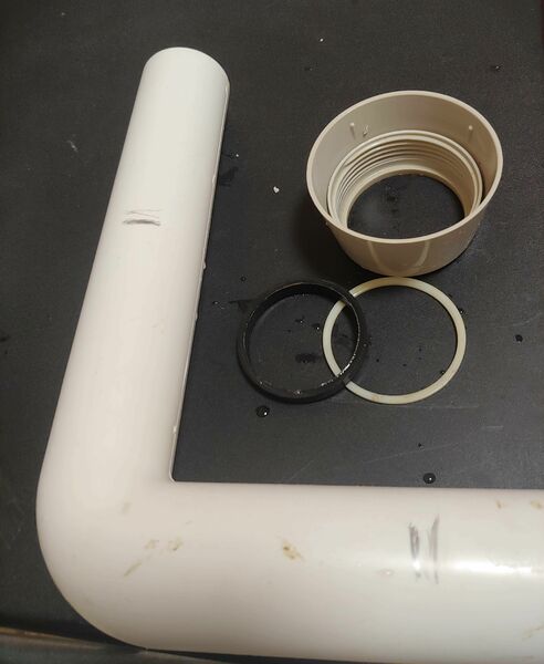

הנחת הצינור הישן על החדש וסימיון מקומות לחיתוך.
חיתוך הצינור לפי מידה. פספוס של כמה מ"מ לא קריטי.

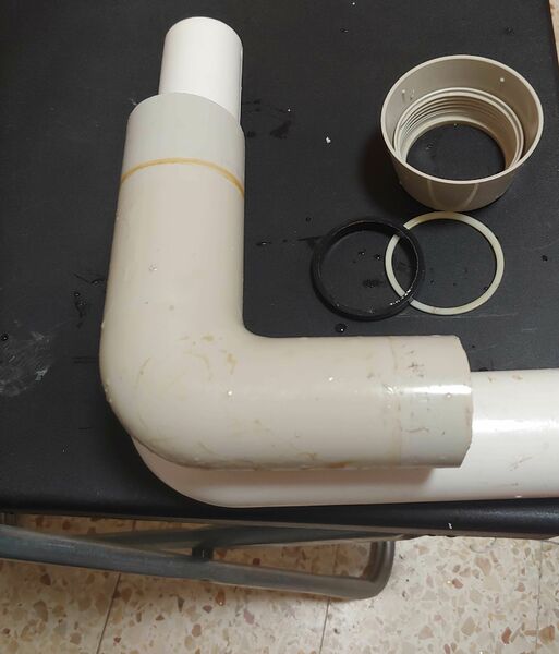

אתם חדש ליד ישן.
הרכבת האטם החדש.

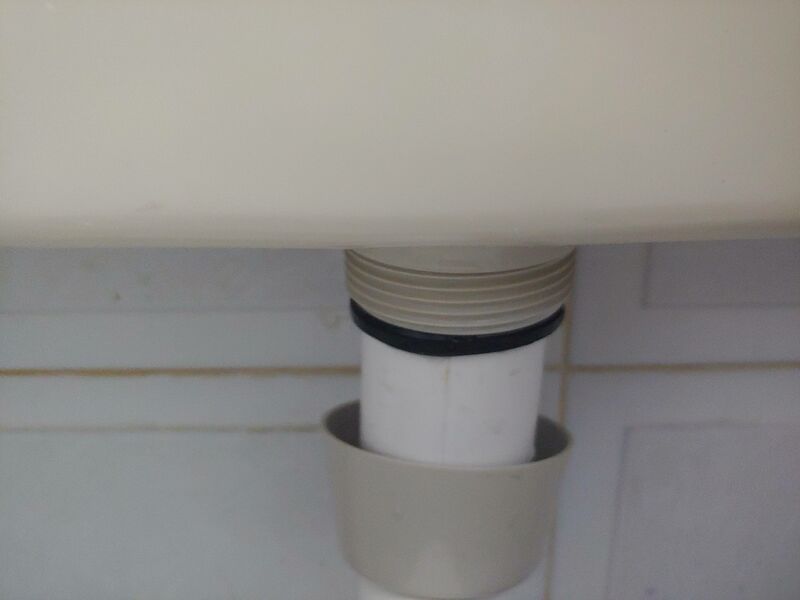

בחלק העליון של הדאון פייפ יש עוד אטם וטבעת עצירה, החלפתי גם את האטם העליון.
עדיין הייתה נזילה מהמקום הזה ,כנראה קוטר הצינור החדש לא בדיוק זהה לישן.

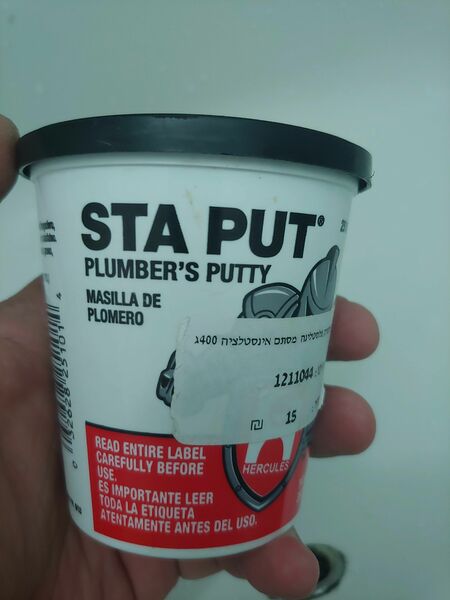

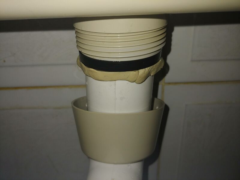

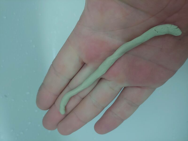

השתמשתי במרק אינסטלטורים, משהו ספרדי דה בסט...
הכנתי ממנו "נקניקיה".
ואטפתי איתה את האטם הקיים לפני שסגרתי עלי את האום הדקורטיבי.
אין נזילה, הכל עובד מצויין.

תודה על ההצעה, אכן עשיתי זאת ועכשיו הזרימה טובה.
לפני כן פתחתי את הסיפון וניקיתי בסה"כ המצב שם לא היה גרוע כל כך.
אני מקווה שאני לא אחווה סתימה מהר, עכשיו מצליחים יותר לחדור לניקוז שאריות מזון.
