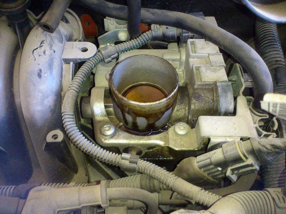

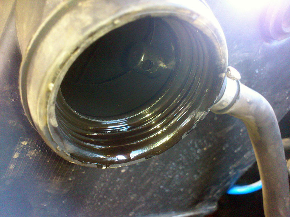

לפי הסירטון- האם זה לא באשמת אדי השמן (עם טיפות) שמוחזרים למנוע בשביל השריפה?
האם התקנת OIL CATCH CAN לא ימזער את התופעה?
לא יודע איך זה ברוב המכוניות אבל בגרנדה שלי לפי התיכנון המקורי של נשם המנוע- תמיד איזור הפרפר היה מלא בשמן.
מאז שעשיתי שינוי והגדלתי את הפרש הגובה בן נקודת היציאה והכניסה - בית המצערת נשאר נקי ויבש, כלומר רק אדים "יבשים" נכנסים, טיפות השמן יורדים חזרה למנוע.
דעתכם?
עריכה: מצאתי את הסרטון הבא: וגם מצאתי תמונה משרשור שפתחתי בזמנו:
ככה זה היה ניראה אצלי:

לפני 12 שעות, motek כתב:
ראיתי ערמות של סרטונים כאלה. לרוב כמו פה יש הבדל קטן, לא משמעותי אבל זה כן עשה משהו. חוץ מזה, הבנתי שיש כל מיניי סוגים של מכונות קרבון קלינינג שעובדות בצורות שונות, אולי זה גם פאקטור משמעותי.
אגב, הוא נראה כמו ניקי לאודה.
אין שום הבדל, כל מה שהמכונות האלה עושות זה להכניס אדי מים לסעפת היניקה שלך וזהו.
זה גם למה כשעושים את זה רואים אדים יוצאים מהאגזוז (שכל כך אוהבים להסביר כתעוד לכך שהתהליך עושה משהו).
דעתכם?
איך בפועל שינית את גובה היציאה והכניסה?
