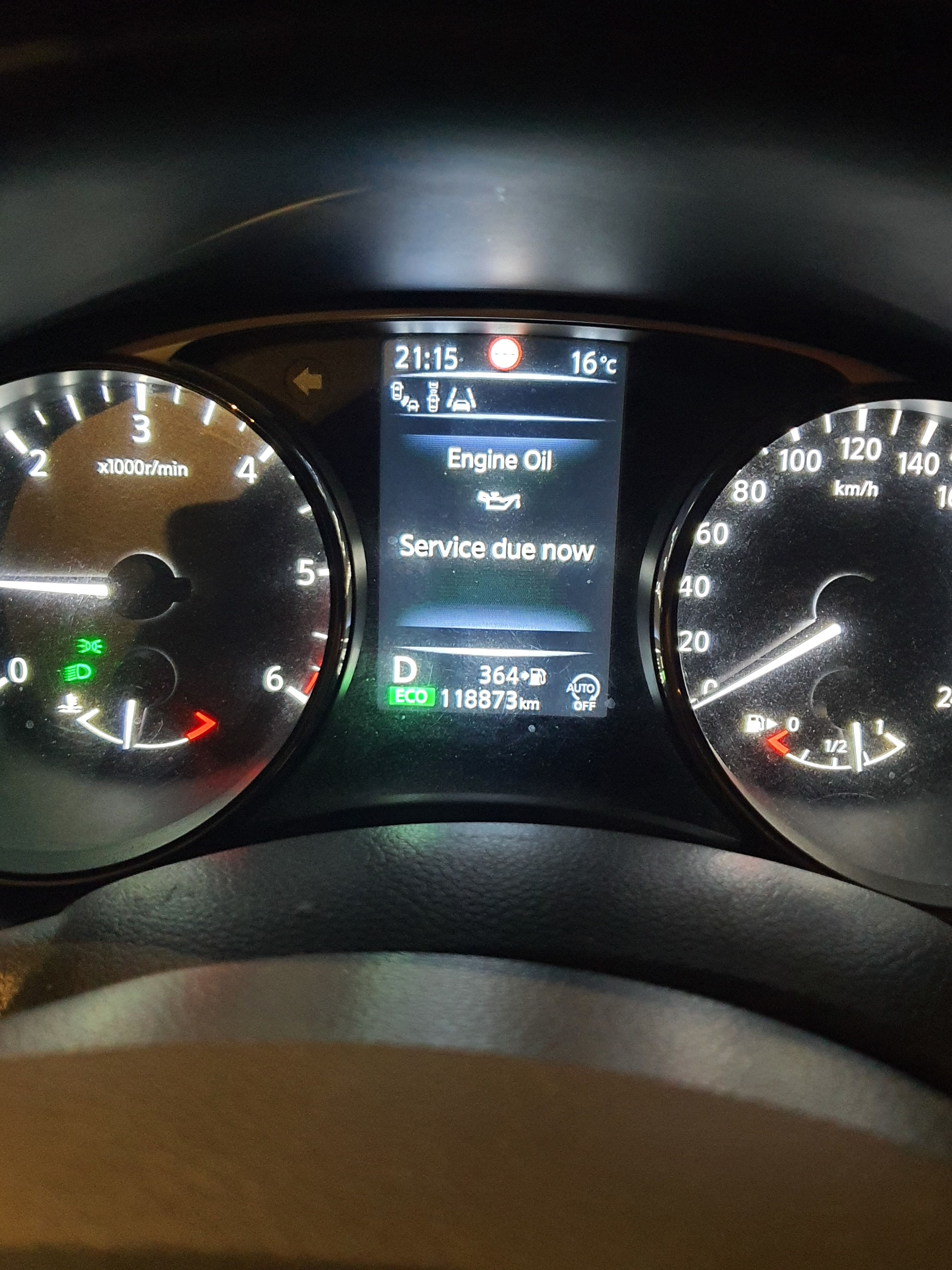

יש לי ניסאן אקס סטרייל וכבר כמה ימים מופיעה לי הודעה במערכת על שמן מנוע. בדקתי ולמרות שהיה שמן מילאתי עוד ובכל זאת לא נעלמה ההודעה. אני מצרף את צילום ההודעה ואשמח לעזרתכם בעניין.
קודם כל עשית טעות.
ההודעה מציינת שעליך לבצע טיפול תקופתי לרכב, ואם ביצעת אז פשוט לא איפסו את ההודעה הזו(לא מעודכן) ויש לגשת למוסך שביצע את הטיפול לצורך האיפוס.
אם לא חסר שמן אז לא מוסיפים, במידה ומילאת יותר מידי שמן מעבר לקו המקסימום במדיד יש לרוקן את השמן העודף.
ולפני שעושים משהו צריך לבדוק בדיוק מה ההודעה אומרת, והכי פשוט וברור זה לפתוח ספר רכב שבדרך כלל נמצא בתא כפפות, ואם אין אז שואלים.
בהצלחה.

חבל שישר מילאת שמן, בשביל זה בדיוק יש ספר רכב.
ההודעה הזו מתריעה לך שהגיע זמן הטיפול באוטו בין אם הגעת לקילומטראז המתאים או עברה שנה מאז הטיפול האחרון.
לא כל ציור של פחית שמן אומר שחסר שמן.
חוסר שמן ידליק מנורת אזהרה אדומה בצורה של הפחית הזו ולא את ההתראה הזו.
ועכשיו נשאלת השאלה המתבקשת:
כמה שמן הוספת, כמה גבוה יותר זה עומד מעל הרף העליון במדיד ואיזה סוג שמן הכנס למנוע שלך ?
כמו שאמרו חבל שמילאת עוד.
בכל מקרה לא חייב ללכת למוסך כדי לבטל את ההודעה פשוט תבדוק בגוגל על איזה כפתור צריך ללחוץ כדי לאפס את המונה

@יקיר לוי שים לב, אל תבטל את ההודעה לפני שוידאת שלא הגיע הזמן באמת לעשות טיפול סיכה לרכב.
מחשבי הרכב היום יודעים להעריך את מצב השמן בתלות בתוואי הנסיעה ועומס על המנוע, לכן גם אם נניח עברת 60-70% מהקילומטראז עד הטיפול, שווה להקשיב למחשב ולבצע החלפת שמן, זה ישמור על המנוע לאורך זמן.
