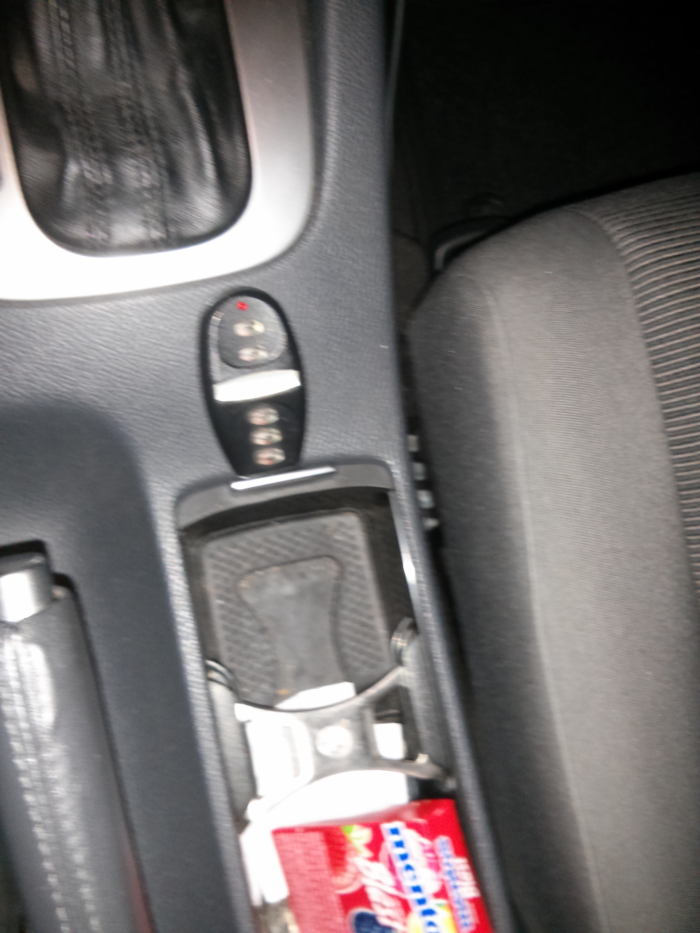

מה קורה אנשים טובים? אני נתקל בבעיה בקודנית של הרכב, מדובר בגולף 2008, MK5, מנוע 1.4 טורבו.
קורה מצב שהקודנית לא עובדת בבוקר,  ואז אני מנסה להתניע את הרכב בערב והוא לפתע עובד, רציתי לשאול פה אנשים שנתקעו בבעיה, האם זה בעיה בזרימה של החשמל או שהקודנית נהרסה פשוט, וכמה עלה לכם להעלים את כל הסיפור הזה.
תודה רבה לכם!
יש לך קודנית כזו?
אם כן, פתח את הפלסטיקה מתחת להגה, חפש מקלון שחור (משהו במידות של צבע פנדה של ילדים) שקרוב להיכן שנמצא המפתח.
הרחק  אותו מאיזור המפתח.
***פעולה זו מנטרלת את הקודן, והוא אינו מונע יותר התנעה ללא הקשת קוד***

בדרך כלל מסופק דף עם הנחיות לשימוש בקודנית וגם הנחיות כיצד לבטל את הקודנית למשך פרק זמן מסויים על-ידי קוד מאסטר
בדוק בספרות.
איזה כייף לי :)
לצערי אין לי את הדף או ספרון קצר של הקודנית.
ואין אופציה בכלל להקיש קוד מאסטר גם אם הייתי יודע אותו כי הקודנית פשוט לא עובדת.
זו קודנית עם ניתוקים פיזיים.
בקודניות שמרק ואני צירפנו היה משבש תדר rf שהיה מקובל בvag מהשנתונים הללו.
כנראה הותקנה בגלגול מאוחר יותר.
אין לך ברירה אלא לאתר את הניתוק הקוי והאלחוטי ולבטל אותם.

לפני 4 שעות, natco כתב:
