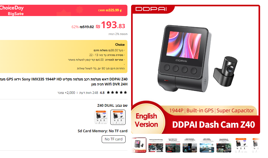

מהמלצות ששמעתי המצלמה של DDPAI Z40 התמורה הטובה ביותר במחיר נמוך יחסית.
אני גם הזמנתי אותה, כרגע במחיר מבצע.
בתאריך 29.4.2024 בשעה 00:10, onlyhs כתב:
היי חברים
המלצה למצלמת רכב פשוטה שעושה את העבודה,
אין לי בעיה להזמין מחול או להזמין מהארץ, לא רוצה לשלם הרבה, אבל לא רוצה גם "זבל"
במקרה נתקלתי, היום יש מבצע גדול באלי אקספרס על המצלמה הזאת
כדאי להזמין היום עם עדיין לא הזמנת.
לפני 10 שעות, פאר האורה כתב:
DDPAI  Z40
לא למצוא ברשת את אורך הכבל של המצלמה האחורית
מישהו יודע ?
3.5 מטר
