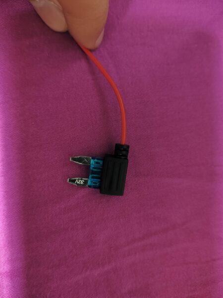

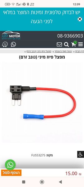

אין ספייר. קניתי מפצל.
הערכה שכבר קניתי באה עם פיוז מובנה, נראלי שהוא של 15A בגלל הצבע. זה בסדר לחבר אותו למרות שהמצלמה דורשת 2A?
עוד משהו, זה בסדר שאני אשים את המפצל על סלוט שיש בו כרגע 15A ואז לחבר שתי 15A על המפצל? (אחד המקורי ואחד של המצלמה).
דבר אחרון, במפצל פיוז יש חוט שיוצא ומקום לחבר אליו, פשוט להשאיר אותו ככה? מצלם תמונה, החלק הכחול.Screenshot_2024-04-14-12-09-16-918_com.android.chrome.thumb.jpg.2d99f37a97de22b1fef73a71c531be16.jpg
