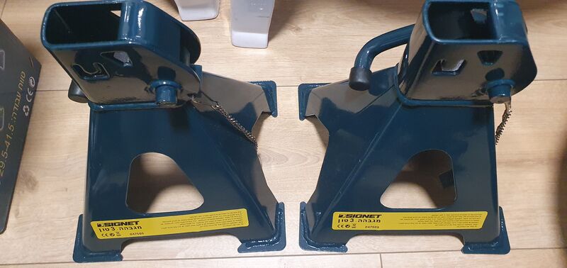

רציני ? לא חשבתי שזה עלול לקרות האמת ;/ אצלי הגומי יושב בול בתוך הצלחת הרמה, בלי חופש כלל. ואני מתכופף ומכוון את ההרמה כך שהמגרעת של הגומי תעלה לתוך המסילת מתכת. אני אצלם בהזדמנות.
