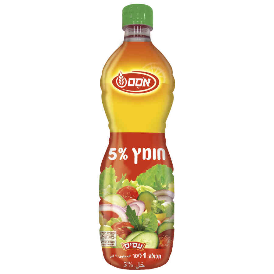

נטו הוצאתי נוזל כאילו אני שופך מים, לא כמות גדולה בכלל, 200 מ"ל בגג אני מעריך. היה גם ערב אז פחות הייתי בפוקוס. ניסיתי גם על חלק קטן בבגאז' ובטמבון האחורי באותו שיטה, לשפוך, לנגב עם מטלית מיקרופייבר, לתת לזה כמה רגעים ושטיפה עם מים וסבון. ההבדל נראה לעומת איפה שלא נגעתי, חלק. גם מקודם קראתי שוב, ממה שאומרים זה לא פוגע בצבע, ואם אתה רוצה אתה יכול גם לשלב את זה ביחד עם סבון או מים לפני שאתה מיישם. מציין גם שלא שפכתי הכל מכה אחת, אלא עשיתי חלק חלק כל פעם. אעביר את האוטו סשן של חומץ-דיטליינג ואעדכן...
טוב, מעדכן. חקרתי את נושא הפלסטלינה. במקביל גם פשוט חיפשתי מה אנשים אומרים באינטרנט, היו שתיים שהמשיכו להופיע - WD40 וחומץ (Vinegar). ניסיתי בהתחלה לשפשף עם WD40 ולשטוף את זה אחרי עם סבון וכרית, לא עזר יותר מדיי, ביחס לכמות שהוצאתי לפחות, וגם היה חושך... הגעתי לפוסט ברדיט שמישהו כתב שהוא עובד במפעל מלט, ובאופן קבוע האוטו שלו מתלכלך מאבק כזה, גם נתן תמונה. הוא אמר שהוא מחזיק באופן קבוע באוטו שלו בקבוק חומץ וזה הדבר היחיד שמוריד את זה. אוקיי, אחלה, מה לי ולחומץ, גם לא היה לי ברור אם מה שנמכר כאן כחומץ זה אותו חומץ שלרוב מתכוונים אליו איפה שקראתי - White Vinegar, חומץ לבן. הגעתי לעוד פוסט שאמר שחומץ שקוף זה חומץ לבן, ובעצם אוטו הדבר. יש לי בקבוק חומץ בבית מסתבר, ניסיתי בעיקר על השמשה ותוך כדי קרצוף במטלית מיקרופייבר. הוריד את הכל בקלות והשמשה כמו חדשה, אולי צריכה עוד טיפה עבודה בכמה נקודות, סה"כ עובד, אחלה פתרון.
