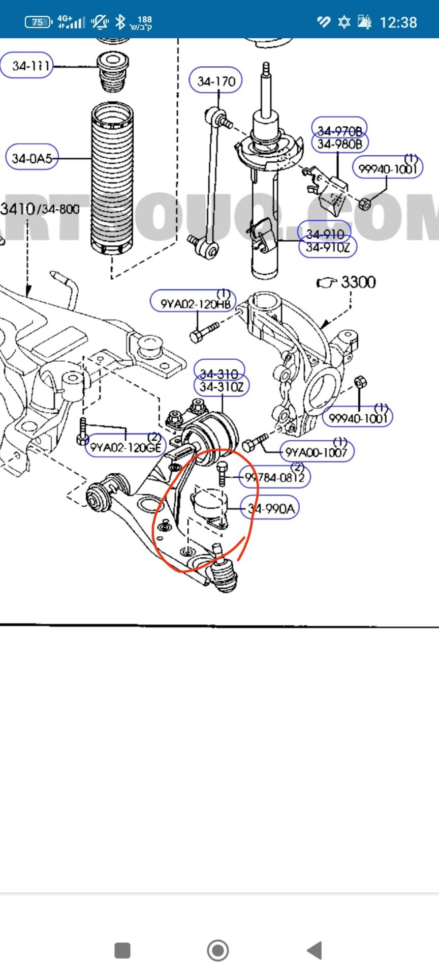

מאזדה 3 2009 הדגם הישן, מנוע 2000 סמ"ק. משהו מאוד מוזר. החלפתי בעצמי לפני חצי שנה (13 אלף ק"מ) את כל התושבות לתושבות חדשות ומקוריות (מ-amayama). לאחרונה אני שומע רעשים עמומים כאלה מתחת לרגליים, ובעבודה אחרת שעשיתי שמתי לב שהתושבת התחתונה זזה בדחיפה יותר מדי. לא בדקתי את זה ממש לעומק (אנסה לבדוק יותר השבוע). זה נשמע לכם הגיוני שאחרי חצי שנה התושבת נגמרת? זה יכול להיות בגלל התקנה לקויה? משקל המנוע צריך להיות על התושבת לפני שמהדקים? אני לא זוכר אם זה מה שעשיתי או לא. מדובר בחלק שמתחבר לsubframe ולא שמתחבר לגיר (התושבת מחולקת ל2).

א. תודה על החקירה, חבל על הזמן שלך אבל כי אני יודע לחפש עם מספר שילדה וכו'. אבל תודה בכל מקרה! ב. רציתי לחסוך את התשלום על המשלוח והמחיר של המדיד, בפירוקיה אני יכול ב10 שקלים לקחת. ג. אכן הם נועדו להפחית רעשים. במשולש אחד יש לי ובמשולש השני אין, לכן רציתי להביא אחד. לגבי החלק שצמוד למוט הקישור גם אותו יש לי.
זה הכרית. לפי מה שראיתי המדיד לא כזה זול, אבל בסדר. מה שקרה זה שניקיתי את המדיד שלי עם מברשת ברזל ואני חושב שזה פגע בהחזקת שמן של המדיד, קשה להבין מה רמת השמן.

האם מישהו מכיר ג'אנקייה באזור בנימין/שומרון? אזור אריאל. ע"מ ללכת לקנות מהם חלקים משומשים. ספציפית אני צריך מדיד שמן וכרית גומי שנמצאת על המשולש למאזדה 3 2009, 2000 סמ"ק.
אכן זה מה שהתכוונתי. אז כנראה שזו לא הבעיה. בדקת לגבי גומיות מוט מייצב? תשמע גם יכול להיות שזה הבולטים והם באמת התחילו לזייף עכשיו, או שנכנס פה המימד הפסיכולוגי שעד עכשיו לא שמת לב לרעשים ועכשיו אחרי שהקשבת כי החלפת דברים אז שמת לב. ד"א אצלי במאזדה על המשולשים יש מין כרית גומי כזו, שאני לא סגור מה תפקידה, אבל אני חושב שהיא קשורה איכשהו למניעת רעשים (אולי במהמורות כשהמשולש נדחף כלפי מעלה שלא יפגע בשאר חלקי המתלה), אולי גם אצלך יש משהו כזה ולא העברת אותו בין המשולשים? יכול להיות גם שאני לא מבין נכון את תפקיד הכרית הזו.
