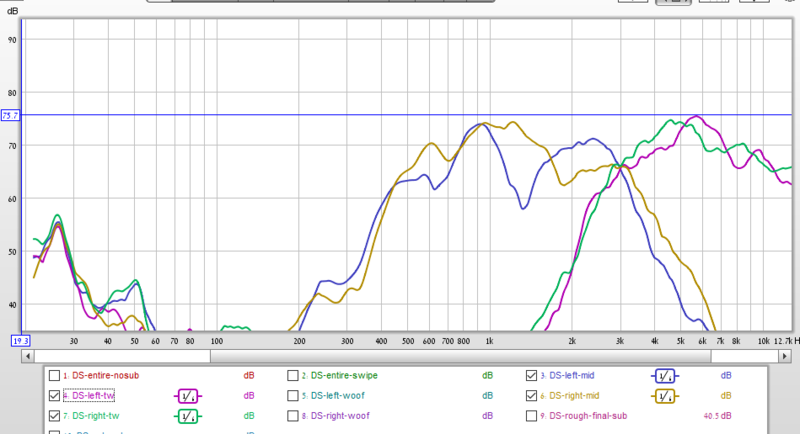

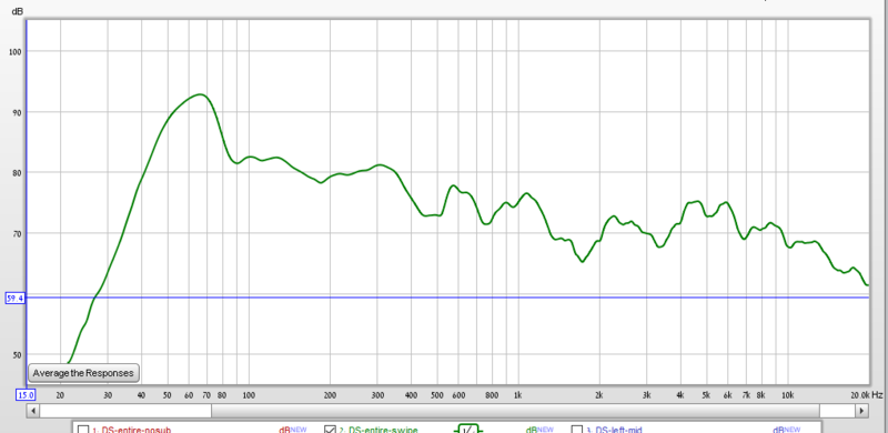

הכוונים שאני עושה הם לא משהו שלוקח חצי שעה עד שעתיים - זה תהליך שלוקח לפעמים גם כמה חודשים.
יוסי יודע לכוון מערכות - הוא גם בעצמו בין אם מקצוע או לא מקצוע - חי את התחביב שלו. יש לו ניסיון עצום וכבעל מקצוע שמתקין רכבים עם מערכות יוקרתיות הוא גם מכיר היטב את הציודים הכי מתקדמים.
אבל המקצוע שלו הוא בעיקר להיות מתקין מולטימדיה ומיגון, פבריקטור וקסטומייזר.
כווני מערכות בסגנון הזה זה מקצוע בפני עצמו - אם יוסי מכוון גם מערכות מרובות אלמנטים וערוצי הגברה - אם הוא כן מבצע כיווינים מקצועיים - אתה אמור לשלם על פי שעה לפחות אם לא סכום התחלתי כלשהוא לכוון הראשוני של המערכת.
בארה"ב יש בעלי מקצוע שזו העבודה שלהם נטו - לכוון מערכות סאונד - לבית ולרכב.
לכוון גיין במגבר ולעשות שינויים בHU זה דבר אחד.
לקחת נקודות חיתוך ולמצוא פאזות וסלופים ולעשות TC על בסיס שמיעה זה דבר מעבר.
לעשות 18 מדידות לכל אלמנט ולבצע השוואת ממוצאים בעזרת אקולייזרים, לקיים מספר סטאפים שונים לכמה סוגי מוזיקה זה כבר עולם אחר וזה מקצוע בפני עצמו - אני לא חושב שיש בארץ הזו קהילה מספיק גדולה בכדי לקיים בעל מקצוע שמתעסק רק בזה וגם אני לא חושב שיש מספיק אנשים בתחום הזה שיכירו בערך של בעל מקצוע כזה שזה אבסורד כי ראיתי אנשים שופכים עשרות אלפי שקלים על מערכות אבל כשהיה כאן בעל מקצוע שהציע לכוון מערכת בעלות שנעה בין 500-3000 שקלים - פחות או יותר אפשר לאמר שירקו לו בפנים.
השקעת 15K, 20, 40 אלף שקלים במערכת שלך - לא תשקיע עוד 3K שקלים בדבר הכי קריטי? כוונים! (והתקנה)

וגם מראה עילי של המערכת במלואה:
אחוזי עיוות
היענות כוח - RTA
RTA

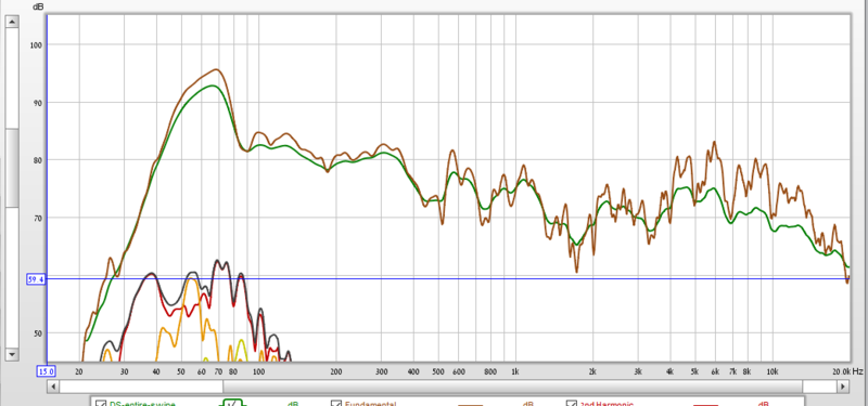

אז בשלב הזה מה שאתם רואים זה RTA שסה"כ שומר על עקומה ברורה בה הפיק של המערכת נמצא בין 50-70 הרץ כ10 דציבל בערך ומשם מתחילה ירידה עד 200 הרץ ומשם טיפוס חזרה ל300 בערך ואז מתחיל מתלול מתון מאוד עם בור מסויים באזור 2K הרץ ואז מטפסים שוב לאזור הקריטי ואחרי 8K מתחילה נפילה הדרגתית עד הסוף.
המדידה נלקחה כאן בסוויפ ולא ברעש וורוד או לבן.
הבור באזור 2K איננו מורגש מאוד - בדקתי גם ניסיון לפצות בעזרת פתיחת המידבאסים עד ל1.8K - זה נשמע גם כן נהדר, מלא בכוח - ואכן זה יצר פיק שיותר מאוחר אראה אותו - אבל פחות התחברתי לזה, אני חושב שזה יצר גם קצת הדהוד ופחות ניקיון צליל ולכן חזרתי לנקודת חיתוך 800 הרץ למידבאסים.
אחוזי עיוות - נמוכים מאוד! בכלל בלתי נראים בגרף אלא אם כן ממש אגלול למטה. רק לסאב וופר הזה רואים עיוות אבל הוא נמוך בכ35 דציבל מהגל העיקרי שלו. אין ספק שזה לא המוצר הכי איכותי בעולם אבל כשהוא חתוך חד בין 40-80 הוא מתפקד נהדר עם פיק מאסיבי! באזור בין 60-70 הרץ. שוקל לחתוך אותו ב70 במקום 80.

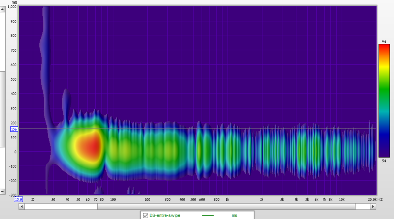

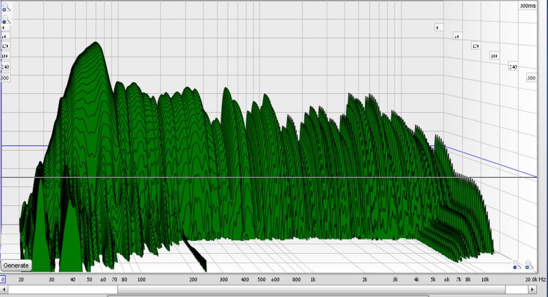

מפל וספקטוגרם - המערכת הזו עדינה, נקיה מצלצולים והדהודים באופן מעורר פליאה - ממש נקי! לא חזק, אבל נקי.

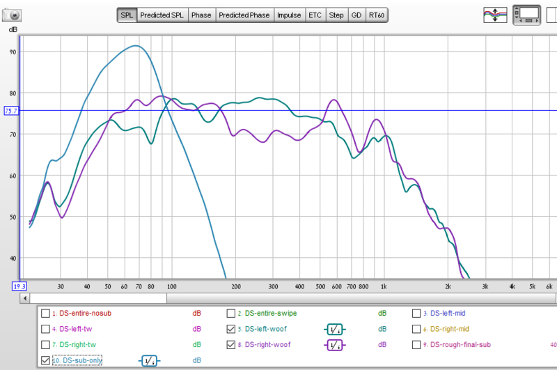

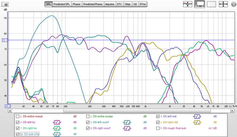

מידבאסים - וסאב וופר
בגדול יש איזשהו ביטול של הימני באזור בין 200 ל 300 - שוקל להנחית את השמאלי באזור 250 עד 5 דציבל.
מעבר לכך שוקל לתת לשמאלי חיזוק כנגד ב70 ו80 עד כ4 דציבל.
הסאב וופר - סוג של פרבולה חלקה באופן מחשיד - אין לי מה לגעת שם חוץ מלהוריד את החיתוך שלו ל70.
מידריינג'ים וטוויטרים
חושב לתת למיד השמאלי חיזוק ב1.5 קילו של עד 4 דציבל
ולימני חיזוק ב2.5 קילו גם - עד 4 דציבל
לטוויטר השמאלי אתן הנחתה של 2 דציבל ב6K במקום ההנחתה האחודה שנתתי באזור ה7-8K - בימני אני לא מתכוון לגעת.
כל המערכת כולה

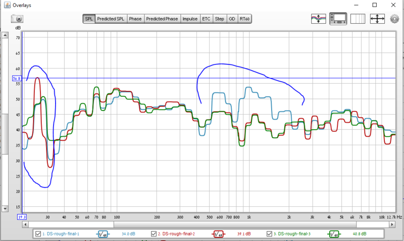

ובסופו של דבר שלושת בדיקות הRTA ברעש וורוד רגע לפני שלקחתי את כל הסוויפים:
בצד שמאל מה שאתם רואים מוקף בעיגול זה כנראה הרעידות של המנוע או משהו שבאופן קבוע נקלט במיקרופון
באמצע - בצבע טורקיז זה כשהמידבאסים היו בנקודת חיתוך 1750 הרץ זה מוסיף המון כוח ווליום למערכת אבל בעיני גם קצת לכלך וכרגע העדפתי בלי.
כאשר אסיים את הכוונונים העדינים - אעתיק את הסטאפ הזה לסטאפ השני ואפתח שם את נקודת החיתוך למידבאסים ל1750 בכדי שאוכל להתבשל על זה קצת.
סיכום ביניים
המערכת הזו נשמעת נהדר לטעמי - מחפש עדיין נקודת ריסון קצת יותר טובה לסאב וופר אבל בגדול אני מתכוון לעשות עוד שלב של תיקונים עדינים וזהו לבינתיים - רוצה להנות ממנה לתקופה.
