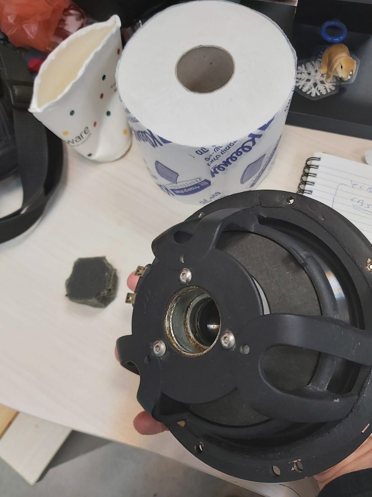

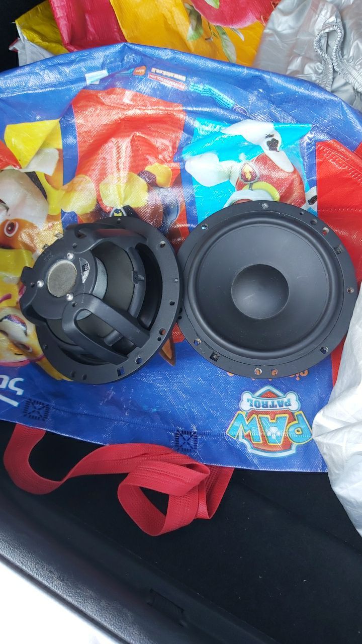

והיתה לי ההזדמנות לרכוש מחבר פורום את הזוג הבא:
כן כן - זה מוראל הייבריד 602 בדיוק כמו שיש לי בסובארו - חולה על המידבאסים (וופרים) האלה!
לאחד מהם היה חסר הספוג שמרסן קצת את הממברנה וגם מונע מכניסת אבק אל הסליל מחלקו האחורי של המגנט - דבק מגע, סכין יפנית, ספוג שהיה לי בשולחן - 15 דקות המתנה... גם מרחתי על המגנט מבפנים וגם על הספוג.
ככה זה היה נראה כשבדקתי שהכל יושב שם טוב:

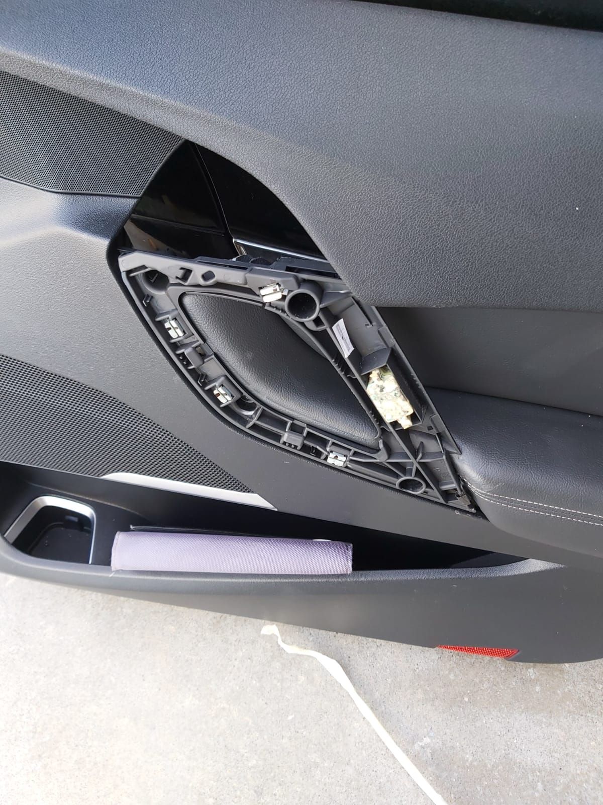

עדכון - בעקבות החלפת המראה בדלת ימין שבוע שעבר.
ראיתי סוף סוף את מבנה הדלת - פירוק הדיפון ממש פשוט.
מסירים כיסוי הידית של הדלת מהצד הקרוב לרמקול.
מבריגים שני ברגים מהידית.
בצד הדיפון מצד קורות B של הרכב יש שני חיפויי ברגים - מסירים אותם, מבריגים החוצה שני ברגים.
מושכים את הדיפון החוצה ולמעלה.

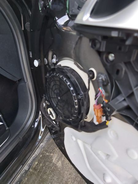

לא להאמין שזה הרמקול המקורי - איזה צעצוע:
הדבר הזה מנגן גם ב50 הרץ! אבל אין לי ספק שהוא לא נציל ולא יכול לעמוד מול מידבאס רציני - עדיין, התוצאה שהצלחתי להפיק ממנו מעוררת פליאה בעיני.

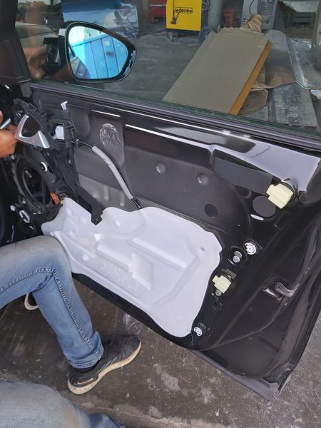

והנה מבנה הדלת:
הדלת מאוד מסיבית! הפח שלה חזק - אין הרבה פח ברכב הזה, הרוב זכוכית ופלסטיק אבל איפה שהם כן שמו פח - טנק!
לא יהיה צריך להגזים עם חומרי הבידוד ואת משטח הקלקר יחליף קלף פח או פשוט גב חמגשית מחוזק בבוטיל משני הצדדים.

לפני שעתיים, lanosforce כתב:
צעצוע שנראה כמו רמקול בשקל,
אבל יש הרבה מחשבה מאחורה.
המהנדסים שתכננו את המערכת בחרו בכוונה רמקול שזז בקלות (רמקול "משוחרר"),
לכן בחרו ברמקול בעל VAS גבוה שמותאם לתיבות גדולות.
הם בחרו בממברנת וופר עם cone מנייר דחוס שנותן קשיחות גבוהה ומשקל נמוך, דבר שיוסיף לנצילות.
This parameter is the combination of the weight of the cone assembly plus the ‘driver radiation mass load’. The weight of the cone assembly is easy: it’s just the sum of the weight of the cone assembly components. The driver radiation mass load is the confusing part. In simple terminology, it is the weight of the air (the amount calculated in Vd) that the cone will have to push.
מתוך אמיננס :https://www.eminence.com/support/understanding-loudspeaker-data/
זו הסיבה שקשה להביס את התכנון שלהם,
והחלפה של רמקול מקורי לא תביא בהכרח לשיפור,
אלא דווקא לירידה בווליום (בגלל נצילות נמוכה).

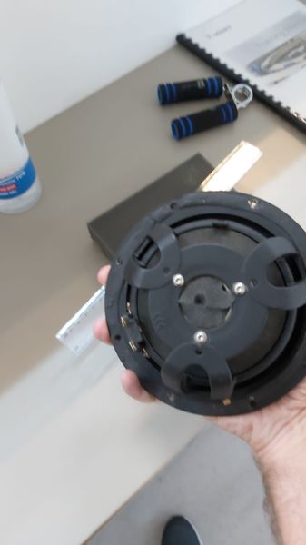

בתאריך 13.9.2020 בשעה 12:29, lanosforce כתב:
זה בדיוק ההסבר של הקשר בין CMS (ההפך מ"קשיחות" הרמקול) ל-VAS (רמקולים "קשיחים" יהיו בעלי VAS נמוך ובד"כ יותאמו לתיבות קטנות. רמקולים "משוחררים" יהיו בעלי VAS גבוה ובד"כ יותאמו לתיבות גדולות.
המורל הייבריד הנהדרים מאוד דומים בתפיסה שלהם
לדיינאודיו והוופר של איזוטר (סליל בקוטר של 7.5 ס"מ),
אבל חשוב לזכור שתמיד מרוויחים משהו בתמורה למשהו אחר:
https://www.dynaudio.com/car-audio/aftermarket/esotar/esotar-650-woofer
האיזוטר מתהדר בנתונים די קיצוניים:
https://dynaudiodata.blob.core.windows.net/media/2531/esotar2_650.pdf
הCMS של ההייבריד הוא 1.1
הVAS שלו 21 שזה מקביל לנפח דלת
הנצילות שלו 91 דיבי
והוא מוצהר לספוג יציב 140 וואט
יש לי על הנייר - את כל התנאים הנדרשים בכדי שהוא יזוז היטב מהרגע הראשון.
בפועל סליל של 2.1 אינטש! שעשוי מאלומיניום (לא טיטניום) - זה הנעלם היחיד שאני לא יודע איך מגבר קלאס D יתמודד איתו
הווצ'ה בסובארו מתמודד איתם נהדר וההספקים הם מאוד דומים - ועל זה אני מסתמך.
אם זה יהיה גבולי - בעוד מספר חודשים הפרימה פורזה כבר יהפוך את כל זה להיסטוריה.
