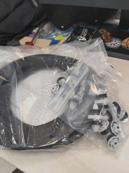

טוב לבינתיים הגיעו קליפסים מקוריים חליפיים - 20 חתיכות.
וזוג טבעות מתאמות התקנה לDS3 אבל אני די בטוח שזה בול מה שאני צריך בשביל הDS5
גם הגיע המוצר הבא -> לחץ כאן
שזה בעצם מגן מים ושרוול מנחה גל קול אחורי לרמקול עם דיפיוזר - סיליקון.
ממשיך לאגור.

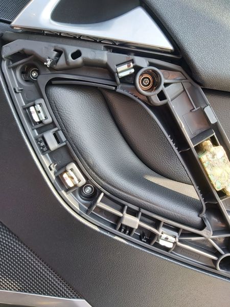

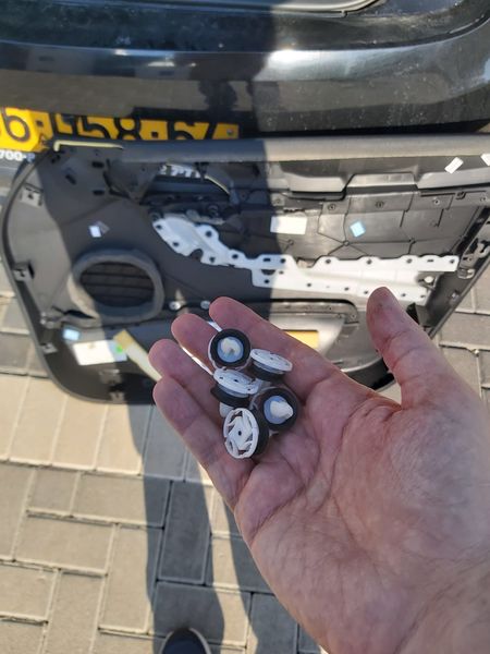

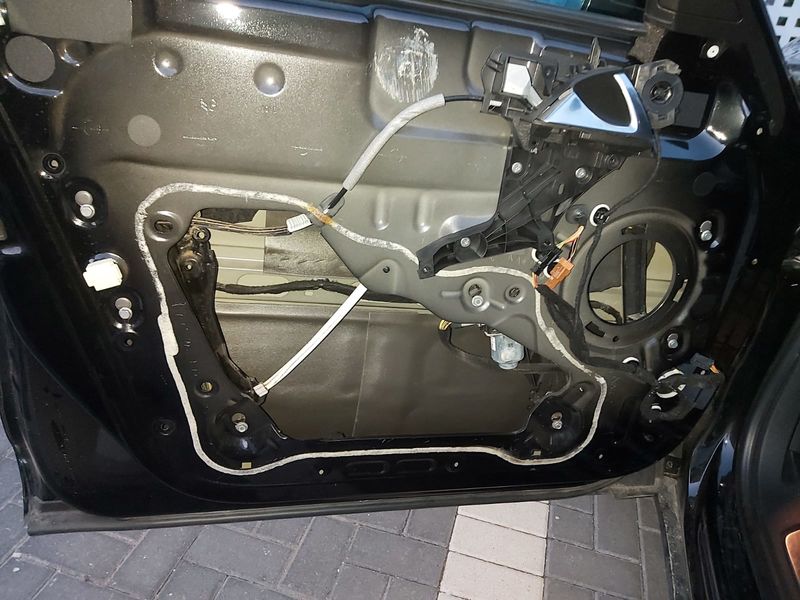

פירוק הדיפון
רכב צרפתי אמנם אבל סה"כ מדובר בארבעה ברגים מאחורי חיפוי הידית, שני ברגים בצד הדיפון - תשעה מהדקי ניילון סה"כ
1.thumb.jpg.0e298d89cd3fdc12188825a62fd16a5e.jpg5.thumb.jpg.35eec930dd56fb8063e1249e10cd35e2.jpg
והדיפון בחוץ

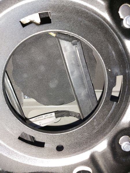

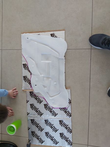

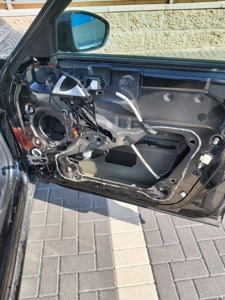

כמו שאתם רואים למעלה לקחתי שקף שהעתקתי ממנו את הצורה של חיפוי הקלקר - בסוף התברר שאין שם מתכת כלל או חורים כלשהם ופשוט חתיכה אחת ישרה של עץ או קלף אלומיניום יכולים להחליף את הקלקלר - מה שעשיתי היה שונה.
כך נראית הדלת לאחר הסרת הקלקר

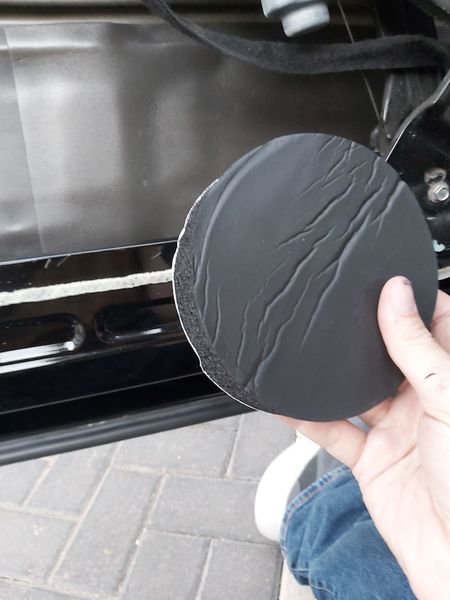

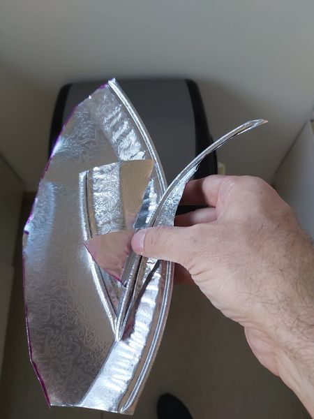

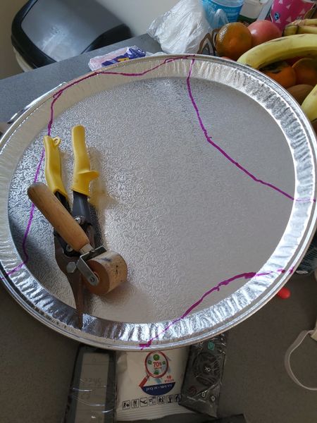

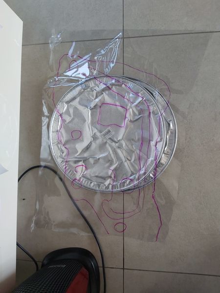

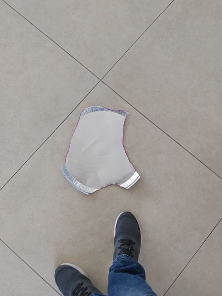

עליתי הביתה והתחלתי לגזור חמגשיות (מאוד מאוד עבות שהיה צריך מספרי פח בכדי לגזור אותן בנוחות)
7.thumb.jpg.87439f7abdc6387d0f4ffa45fca7ffa8.jpg6.thumb.jpg.fdd4967d3e2f76ab638d31bbc3b07231.jpg
9.thumb.jpg.c12cb60deb3256927c9cc38fa2650750.jpg8.thumb.jpg.9ddff7dc73e3686712c9a0313ef65926.jpg

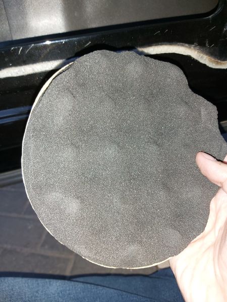

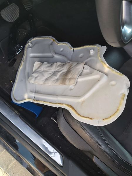

תמונה של הקלקר מצידו השני - יש שם חומר עיסתי דביק שאיפשר לי לאחר בידוד הדופן החיצונית - להחזירו למקום ובעצם להלביש עליו את החמגשית הגזורה, את הבוטיל ואת הCCF
11.thumb.jpg.2569ecd5be80c831abdb8ad146820079.jpg10.thumb.jpg.8f789c1c5022fbcfbd82df333de41c2e.jpg

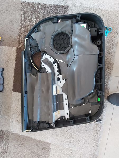

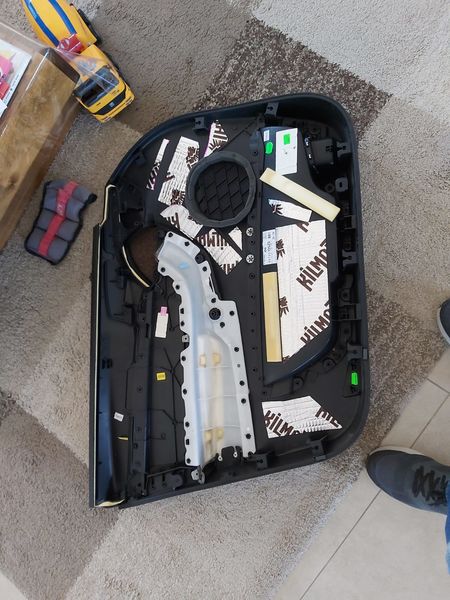

הדיפון המפורק ושימו לב למהדקי הניילון - הם עם גומיות ואלו הם המקוריים - מדהים כמה הם השקיעו בבידוד רעשים ברכב הזה
מתחילים בבידוד הדיפון
15.thumb.jpg.7fc7760c1fc41dab54ddf83bdc0fb2f3.jpg14.thumb.jpg.8865f1aeac038045ab1dbe9f04421ea2.jpg
החומר שהשתמשתי בו נקרא NOICO RED בשביל שכבות הCCF
וKILLMAT ליריעות הבוטיל
ממה שהבנתי היצרן מאחורי הקלעים הם STP
דיפון מבודד - בתגובה הבאה אגיע לדופן פנים וחוץ

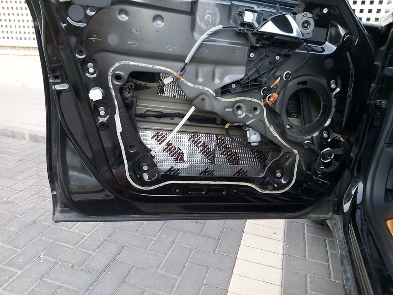

בידוד דפנות חוץ

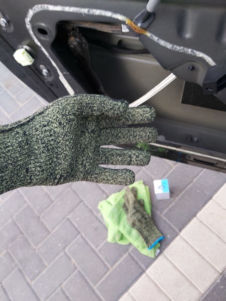

רכשתי לי כפפות שמגנות מחתכים - אני מתאר לעצמי שבלעדיהן הייתי כנראה מגיע למיון בשלב של בידוד הדפנות החיצוניות
18.thumb.jpg.6ae496f3dc1ce9cea59fb6b06ca41c51.jpg17.thumb.jpg.4611ff9dcf6120bd1e88bacef77975dc.jpg

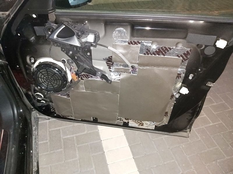

בוטיל - עשיתי שכבה אחת שכיסתה לדעתי בערך 70 אחוז מהדלת

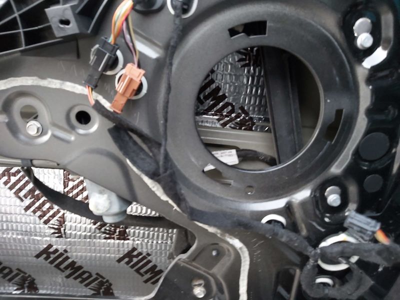

CCF וטבעות ספוג מאחורי הרמקול
21.thumb.jpg.8f5f979189c28cef8b25c7b15a7ec05e.jpg20.thumb.jpg.f464f875ccc90d21bb976153d41035e9.jpg
23.thumb.jpg.0a49b93b0a5497b161add0170cfe9ef5.jpg22.thumb.jpg.3f63d2b00436340de77c0d7968272dd1.jpg

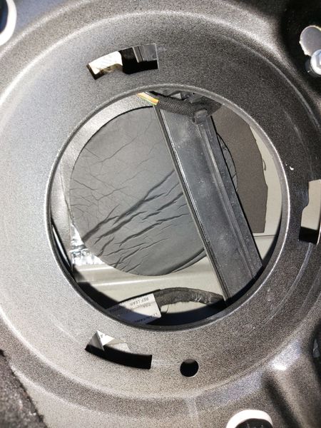

שכבת CCF בדופן החיצונית

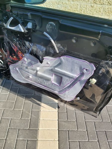

ובסופו של דבר סגירת הדופן הפנימית -
הקלקר חזר למקומו.
מעליו הלבשתי את גזרי המגש (חמגשית נקרא לזה) החד פעמי כשהוא מוצמד לבוטיל גזור למידה ומעל כל זה סגרתי עם CCF 3 מ"מ כמו בדיפון
כן, החזרתי את הרמקולים המקוריים - הטבעות תיאום שרכשתי בשביל להתקין את המוראל הייבריד 602 לא התאימו למבנה הדלת - הייתי צריך פשוט לרכוש טבעות רגילות פשוטות אבל כרגע החלטתי לא להלחם בזה והחזרתי את המקוריים שהם סה"כ אחלה!

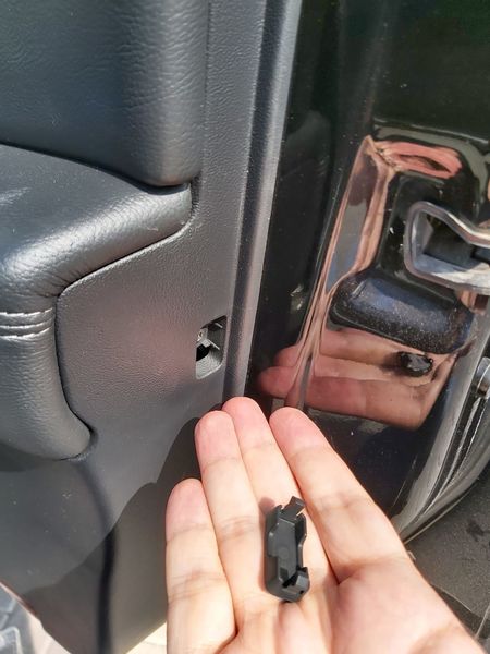

הדיפונים נסגרו חזרה למקום למעט קליפס אחד למטה באמצע הדלת שמשום מה בשתי הדלתות לא רוצה להתפס - לא קריטי כי אין לזה שום אפקט ויזואלי או אפקט שמיע ואני אגיע לזה כנראה בעוד תקופה מסויימת כאשר אחליט בכל זאת להתנסות בהתקנה של המוראל 602 אם כי - למען האמת, כמו שהרכב נשמע כרגע זה פשוט מיותר.
זהו לבינתיים.
