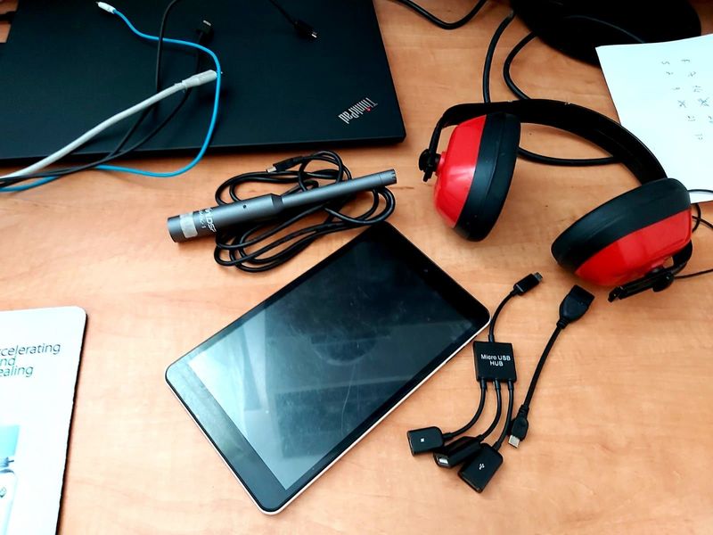

אז קצת על הציוד שאני משתמש בו בכדי לכוון את הPRIMA ולקחת מדידות
אני משתמש סה"כ בציודים פשוטים יחסית והרשימה היא כזו:
1. אזניות נגד רעש - חובה!
2. מיקרופון של MDSP מדגם UMIK-1 והכבל שלו.
3. MICRO USB HUB שנותן לי אפשרות לחבר לשקע אחד את הפרימה ולשקע השני את המיקרופון -> זה כאשר אני משתמש בטאבלט.
4. טאבלט 8 אינטש של IRULLU שעלה לי 60 דולרים והוא מריץ חלונות 10 ומותקן עליו REW5 ואפליקציית הניהול של הפרימה.
5. הלפטופ שלי מהעבודה - לנובו די חזק למען האמת - יש לו שתי כניסות USB אז אני לא זקוק למפצל בשבילו.
אופן המדידות
אני מחבר או את הטאבלט או את הלפטופ דרך BT לJOYING
הנגן הוא המחשב או הטאבלט שמבצעים את המדידה.
והמדידה מן הסתם נעשית דרך הUMIK חזרה לאותו מחשב או טאבלט.
המטרה של המדידות היא לקבל אומדן סה"כ לגבי איך אני מאוזן ולגבי בעיות ברורות שניתן לראות אותן כל פעם - את שאר התיקונים, אני מבצע על בסיס שמיעה בלבד.
