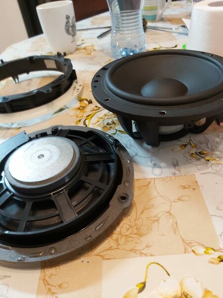

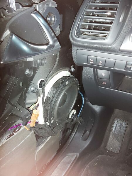

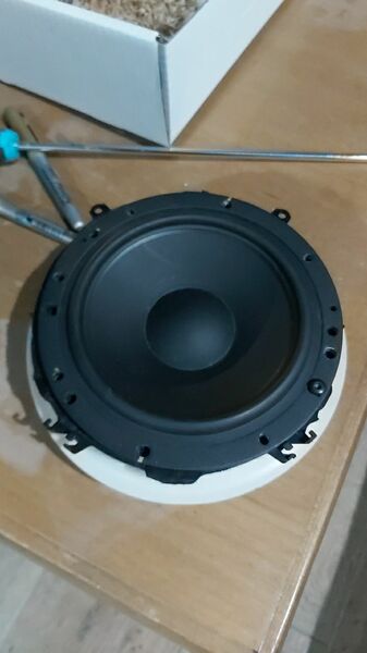

אז שתי תמונות זריזות  לביצוע ההתקנה - החלטתי להתאים את המידבאס של ה602 לתושבת המקורית של המידבאס המקורי - שלושה ברגים והמידבאס המקורי יצא. (לא צילמתי אבל זה ממש מידבאס שמזכיר קצת את ה"פיתה" של מוראל (וירטוס נאנו).

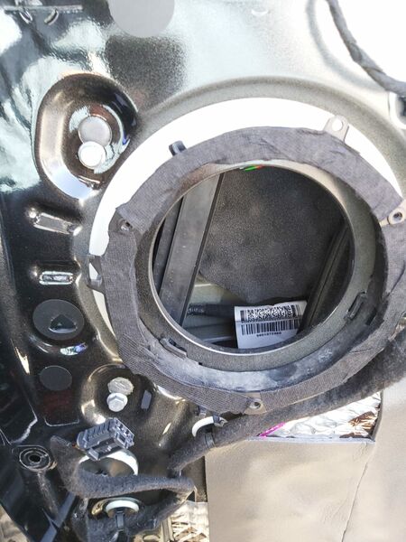

התושבת המקורית שאתם רואים מעלה - לקחתי טסה-טייפ שזה בד לבד בצורת איזולירבנד ויצרתי גסקט (אטם) בשביל המוראל.
מצד שמאל של התושבת אתם תראו מדבקה קרועה - משם העברתי את החיווט מהרמקול לתוך הדופן הפנימית של הדלת ואל הקונקטור המקורי - כן כן, אני משתמש בחיווט המקורי של הרכב ולא ממש מרגיש נפילה בהספק או ניצול לא טוב של המידבאסים - להפך עובד מצויין.
והנה תמונה של ההרכבה של המידבאס אל התושבת
בורג אחד מקורי והוספתי עוד ארבעה ברגים לחורים שקדחתי עם דרמל בפלסטיקה של התושבת המקורית.
סה"כ התושבת הזו מתיישבת לחורים על דופן הדלת סטייל ביו-נט והופס הרמקול ננעל למקום.
סגירת דיפון והכל עובד.

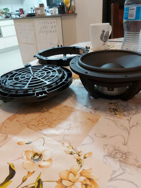

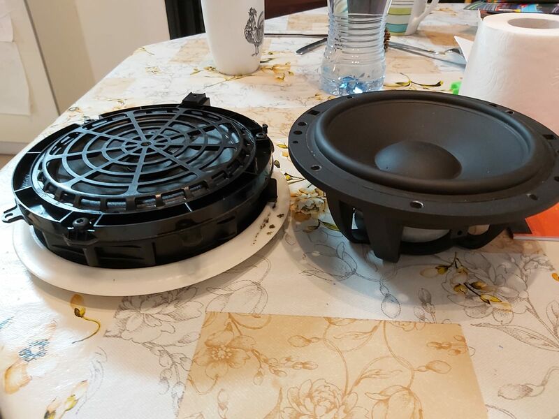

שימו לב להבדל בין המקורי של הDS לבין הבהמה השמנמן והעסיסי הזה של מוראל:
ועכשיו בכדי שתקבלו קנה מידי אמיתי - ללא תושבת ההגבהה -
לא זה פשוט מגוחך - תוהה לעמי אם את הרעיון לפיתה של מוראל (וירטוס נאנו) הם הגו מרמקולים כאלו
ושימו לב למיקום של המדיבאס בדלת ולמיקום של הטוויטר:
תכלס הם השקיעו שם מחשבה יפה מאוד במיקומים שכן המרחק בין המידבאס לטוויטר הוא על גבול שעדיין יכול להשמע לאוזן כסורס פויינט. תכלס הטוויטר והמידבאס נמצאים שניהם בנקודות הכי רחבות ברכב וזה מן הסתם תורם לרוחב הנתפס של הבמה והטוויטר מכוון כלפי הנוסע.
יפה לראות דברים כאלה!

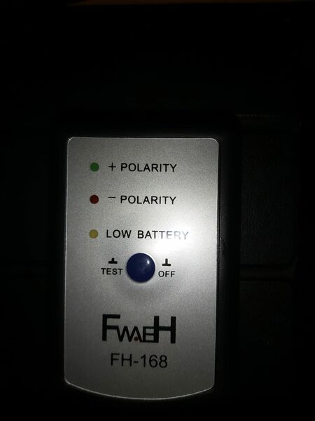

מכשיר מאוד חביב ונחמד - מאוד יעיל!
סוללת 9V נדרשת ומעבר לכך CD שאת ארבעת הקבצים שהיו בו המרתי לMP3 והכנסתי לתיקיית כלי הכוון שלי.
בדלת שמאל שעשיתי במהלך השבוע הצלחתי להבין לוגית מה המינוס ומה הפלוס שהולכים אל כל רמקול - בדלת ימין "לקחתי הימור" ואכן המרכז של הרכב סחב לי קצת ימינה אבל לא יכלתי להקיש מזה - מי משני המידבאסים עם פאזה (קטביות) הפוכה כי אולי הסיבה שצד ימין חזק היא בגלל שמאל מאחר?
אז לקחתי לי את המכשיר הזה שכבר הגיע לצורך העבודה הזו מחו"ל - 10 דולרים עלות ואז סוללת 9V
התחברתי לפרימה עם המחשב ועשיתי מיוט לכל הרמקולים למעט האחד שרציתי לבחון - שמתי את הטרק של הנקישות ואכן רק מידבאס ימין דווקא - היה עם קטביות הפוכה.
לחיצה בפרוססור על הערוץ המגושר הזה לREVERSE POLARITY והופס הקטביות של האות נהפכת לה בפרוססור והמכשיר מראה פאזה ישרה כצפוי.
מנתק את החיבור מהמחשב והופס האימאג' חזר למרכז SPOT ON.

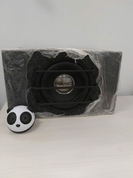

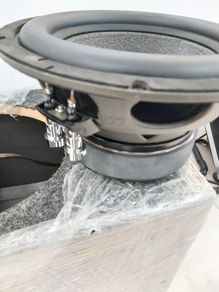

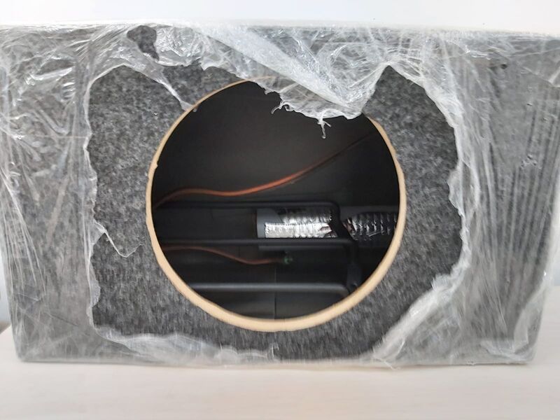

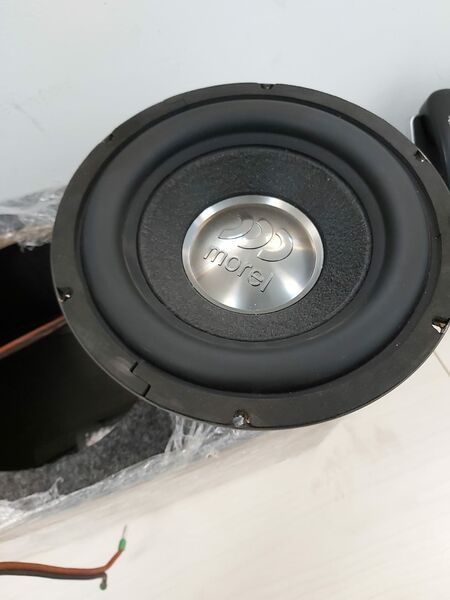

וגם סאב מוראל פרימו 8 שסופק לי ביחד עם שתי תיבות, האחת פורטד האחת אטומה - הפורטד לפי המלצות יצרן וסופר משוקעת ונראה לי שסאב 8 אינטש מאוד יעריך את תוספת הכוח שתגיע מהפורט.
כרגע נשאר לי לדאוג למונובלוק קטן.
הDS הולכת לכוון של סטאפ רמקולים שכל כולו מוראל! סוג של חלום שמתגשם מבחינתי.
חודש-חודשיים ואני מקווה לשים את הרכב אצל יוסי ליום להתקנת הרמקולים, מונו קטן ותוספת של מפענח קאן באס.
וזו האג'נדה שלי לשנת 2021.
הL1 מהDS יועברו לסובארו במקום הAMT בכדי לסגור את הפער בין 5K ל8K בצורה טובה יותר בינם לבין האינפיניטי שקיימים שהם היום - הCDM עוברים לאיחסון בשלב זה.
אם יהיה שדרוג לאחר מכן בDS זה יהיה רק שדרוג של אינטגרטור לאחד חזק יותר אבל זה כבר באג'נדה ל2022.
לתיבה - ריפדתי אותה מבפנים בRED STUFF של NOICO וגם טיפה בוטיל על הפורט והרכבתי.
קצת תמונות

הפנדה שם לקנה מידה האמת - זה פחות או יותר בגודל של אגרוף של אדם בוגר הפנדה הזו.
התיבה של הפרימו ממש קטנה.
