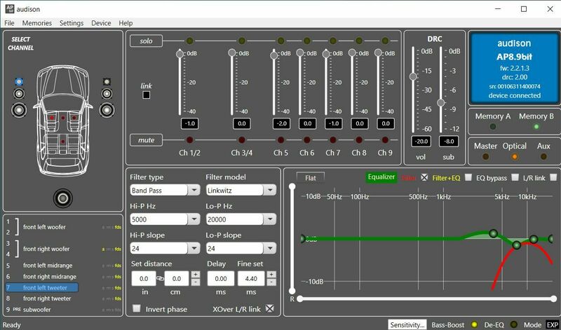

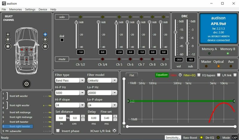

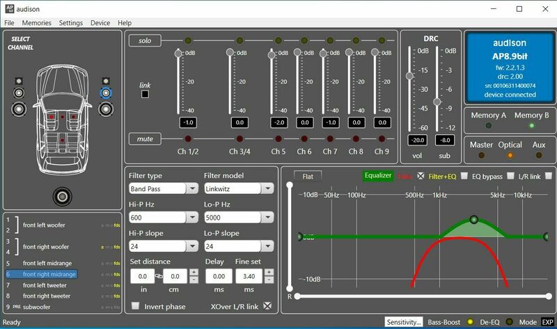

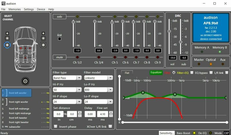

העתקתי עכשיו תוך כדי עבודה את כל ההגדרות על פי המסכים הבאים:
וופר שמאל -
וופר ימין
מיד שמאל -
מיד ימין
טוויטר שמאל
טוויטר ימין
סאב
בפריסט A העתקתי ידנית גם את כל האיקולציה.
בפריסט B העתקתי בלי איקולציה
אתחלתי לפני כן את הפורזה מחדש בכדי שהחיווט של הרמקולים יתאים למיפוי של היציאות אליהם.
בדקתי אחרי כיבוי והדלקה שההגדרות נשמרות.

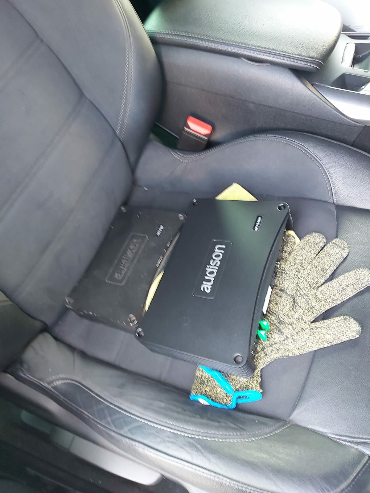

אז ביום שישי האחרון עזרתי אומץ - ירדתי למטה לחניון וניגשתי אל הקרוקומבוש ונשאתי תפילה לזה אשר במרומים - שמור נפש עבדך כי עומד לנתק מצבר צורפתיה אנוכי!
וניתקתי
ניגש למושב הנוסע - מביט בחיווט ומבין שהניתוק יהיה מאוד זריז
והאח הקטן - אודיסון פרימה 8.9 ביט יצא החוצה
והאח הגדול אודיסון פרימה פורזה 8.9 ביט נכנס פנימה כשהוא בקושי בקושי נכנס ברוחב והייתי צריך להזיז קצת ידנית את הצמה של כרית האוויר של המושב - חיבור חוטים וההחלפה בוצעה.
נשאתי תפילה לזה אשר במרומים - שמור נא עבדך כי עומד לחבר מצבר צורפתיה אנוכי!
ונשאתי הודיה כאשר הכל חזר לחיים ופעל כאילו וכלום לא קרה.
