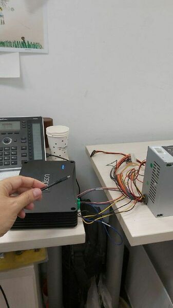

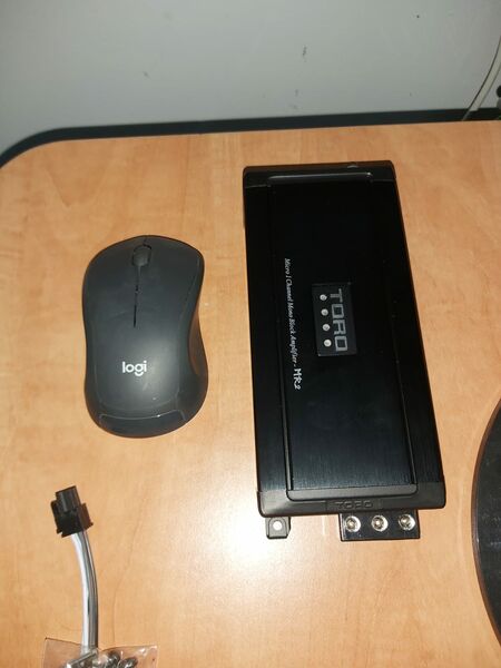

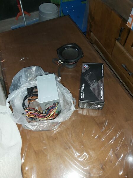

נעדכן קצת - לפני חודש בערך הזמנתי מונובלוק קטן של חברת TOROTECH מדגם MR2
כמו שאתם רואים הוא בגודל של עכבר וחצי... לקנה מידה
הפצפון הזה מוציא ב2 אוהם למעלה מ300 וואט וביוטיוב אפשר למצוא גם כן מבחני AMP DYNO שמראים שהוא עומד יפה בהצהרות האלו.
ל4 אוהם הוא קצת על הצד החלש אבל צריך להיות מספיק בשביל להרים את הPRIMO

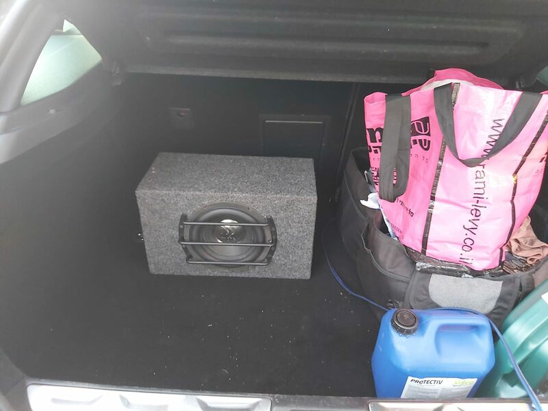

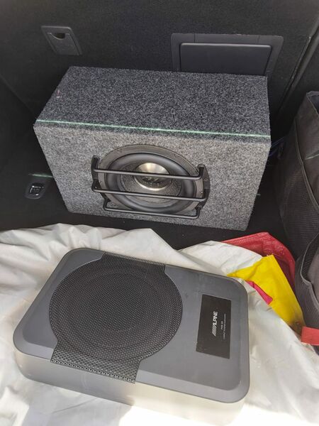

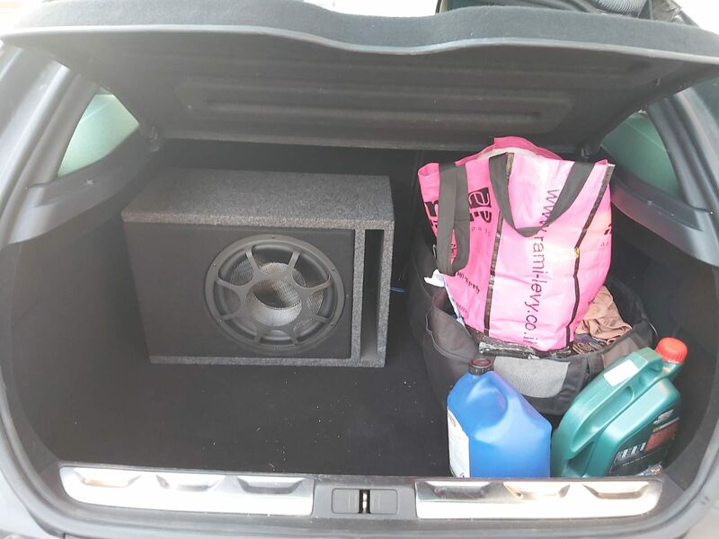

אז אחרי שבדקתי בבית על ספק מחשב וסאב מאולתר שהוא אכן עובד - במהלך הסופ"ש האחרון הוא הוכנס בהצלחה אל הDS.

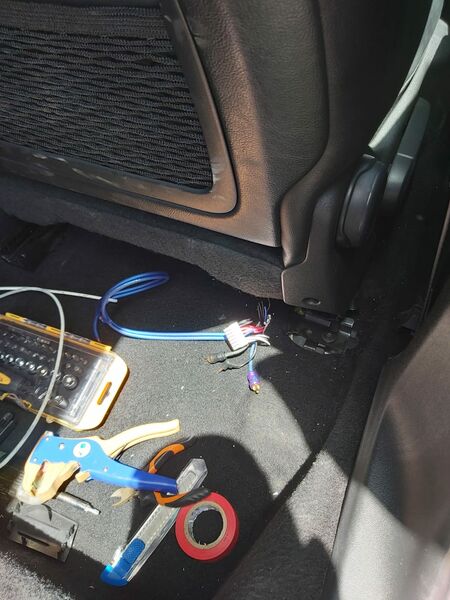

הסאב המוגבר של אלפיין יצא - חתכתי את הקונקטור שלו (אתקן את הקונקטור מאוחר יותר כבר בבית) וחיברתי את המונו הפצפון הזה מתחת למושב.
הPRIMO מצא את מקומו בתא המטען.

נתחיל בTORO TECH
איזה מגברון חמוד!
אי אפשר שלא לאהוב אותו - לא יודע, הוא קטן, פיצי! הוא נראה כמו צעצוע ואמנם הייתי צריך לפתוח את הגיין שלו כמעט עד הסוף אבל בחיי, הוא עושה עבודה יפה מאוד על הפרימו.
הוא שולט בו היטב, לא מרגישים שום לכלוך או עיוות בסאונד ומבחינת הספק ביחס לשאר רכיבי המערכת הוא "בול" - לא יותר מידי, לא מעט מידי - פשוט נותן את מה שצריך לתת מבלי שהסאב "יחנק" או יכנס לרוויה.
הוא לא מתחמם בכלל! כשנוגעים בו אחרי נסיעה ארוכה זה פחות או יותר תחושה שהחום שנוצר בו הוא משלושת נורות הלד שיש לו בחלקו העליון.
זה פתרון פנטסטי למישהו שפוחד על מערכת החשמל של הרכב שלו או למישהו שפשוט מחפש מגבר קטן שאין לו משקל כמעט ולא תופס בכלל מקום.
בשביל ה350 שקלים ששילמתי עליו (כולל משלוחה) - אחת הרכישות שאני יותר שמח עליהן בשנים האחרונות.
יש לו אח גדול יותר - MR3 - עדיף.
ונעבור לMOREL PRIMO 8
לא ציפיתי לשום דבר מעבר ל"חביב".
והאמת היא שקיבלתי משהו שהוא מעבר ל"חביב".
לא, הוא לא סאב וופר "פטיש" אבל כן - יש לו פאנטש די מדוייק וגם מספיק חזק - רק שמתלווה אליו רכות מסויימת - מאוד מזכיר לי את האינפיניטי קאפפא שהיה לי לפני איזה 15 שנים, שתכלס עד היום זה סאב שאני ממש מצטער שמכרתי - קיבלתי את האופי צליל הזה בדיוק - בחזרה מהמוראל הקטנטן הזה.
והוא יורד נמוווך ביחס לסאב 8 בצורה מאוד יפה - התיבה הוא נמצא בה היא הפורטד בהמלצת היצרן והיא לוקחת את הסאב הזה למקום שיש לו מספיק כוח, הוא יורד נמוך מאידך - זה גם גורם לו להיות טיפה לא מדוייק אבל דווקא בקטע שממש ממש נעים וכיף להאזין למוזיקה.
רק גורם לי לתהות איך אולטימו 8 אינטש יתנהג אבל זה כבר ידרוש ממני להגברה יותר רצינית ולסלילת חיווט חדש וזו לא המטרה בDS, מעולם לא היתה וגם לעולם לא תהיה.
לסיכום - רכישה נהדרת, מוצר פשוט טוב - למי שאוהב להתפנק על באס עמוק, טונאלי - מדוייק למדי אבל עם דגש על הרוך והנועם - ושלא יהיה חזק מידי אלא פשוט נעים להאזנה ממושכת.
בשביל ה400 שקלים ששילמתי עליו (קיבלתי אותו תכלס חדש בניילון ובאריזה המקורית - נראה שהוא מעולם לא הורכב) וגם קיבלתי ביחד איתו שתי תיבות - דיל מטורף!

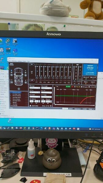

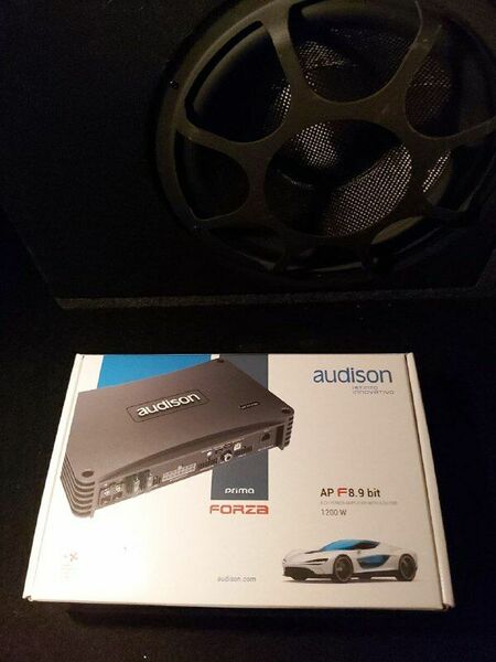

אני כבר שנים ארוכות עם הFULLDA של אודיסון בין אם זה היה דרך הביט1 או דרך הפרימה 8.9 ביט - ותמיד תמיד תמיד עד כמה טוב שזה היה נשמע - המידבאסים הודות לכך שאין נגיעה בגיין דרך הכניסה הדיגיטלית, מוגבלים להספק המגבר וזה שם אותם במקום שקשה להוציא מהם עוצמה - קשה לגרום להם ממש לבעוט אלא הם פשוט מנגנים נהדר - אבל פחות כיף.
בסובארו כשעברתי לפיקו של מוסקוני - המגבר של האודיסון ווצ'ה קיבל חזרה את הכרטיס האנלוגי שלו ובחיי שעבודה עם הגיין אמנם קצת פחות נקיה אבל הרבה יותר כיפית בתוצאה שלה עד עתה - ובפועל נשאר לי לנקות שם רק עוד קצת וזהו.
אבל בDS זו מגבלה אמיתית - המידבאסים אנמיים לי מידי
ומה עושים? כי לפרימה יש הספק של 130 וואט במציאות הכי וורודה בגישור ופשוט אין לי שום אפשרות להשפיע על הגיין לוופרים.

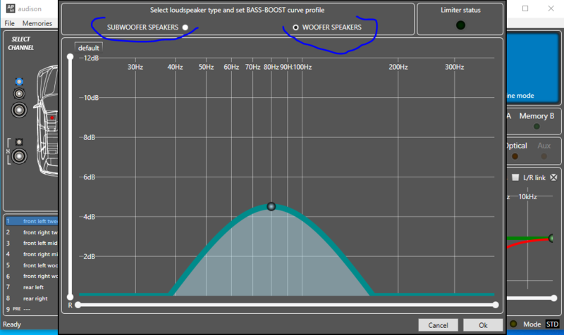

ואז אני שם לב למשהו קטן בפינה הימנית התחתונה בתכנה של הAPBIT וכתוב משהו כמו באסבוסה - או במילים אחרות BASS BOOST
ואני אומר לעצמי כן זה מותח בעצם את הגיין אבל... זה קקה של פתרון לא? וזה רק לסאב לא?
אבל אני אומר לעצמי לא יתכן! לא יתכן שהם לא מאפשרים שום דרך להחיות קצת את הוופרים - ונכנס למסך ובחיי זה מה שאני רואה:
ואני שואל את עצמי... איך לא ראיתי את זה קודם?!?
הבאס-בוסט של הפרימה הוא גאוני!
גם ניתן לבחור את התדר המרכזי.
גם ניתן להשפיע בנפרד על הסאב ובנפרד על הערוצים שמוגדרים כוופרים!
וגם יש לו לימיטר שמונע מעיוות להתנגן!
במילים אחרות - כיביתי את הסאב לרגע והפעלתי את הבאס-בוסט על הוופרים וזה פשוט הקים אותם לתחיה!
כשהפעלתי את הסאב לא הבנתי מה קרה לסאונד ואז נזכרתי שברגע שמפעילים את הבאס-בוסט הדיפולט שלו לסאב הוא 6 דיבי - הורדתי את הבאסבוסה לסאב ל0.
ובזה מנעתי מעצמי כל מחשבה כרגע על שדרוג אינטגרטור לDS - פשוט מ-י-ו-ת-ר

לאחר מספר ימים שבו בוצע השינוי בו הופעל BASS BOOST על המידבאסים בלבד!
אני יכול לאמר בלב שקט, שמיציתי את כל 100% של היכולות של האודיסון פרימה 8.9BIT הקטן והישן הזה.
פשוט לקחתי את המכשיר הזה לקצה היכולת שלו.

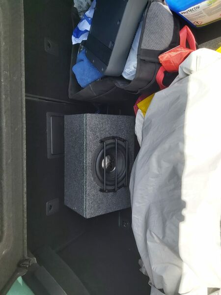

אז כן! יש לי עכשיו משהו שתמיד תמיד חלמתי עליו - סאב וופר ULTIMO SC 122
12 אינטש ב2 אוהם בתיבה פורטד ענקית עם גריל מהמם של אלייט רק 12 אינטש.
ותכלס גם הצלחתי לשים את הידיים שלי על עוד טוויטרים של אילייט ואני בדרך למערכת מלאה של מוראל - רק שזה יהיה בDS בסופו של דבר.
הדבר הכי מצחיק הוא שמגבר שמרים את האולטימו זה הטורו טק הקטנטן הזה!
ציפית על הרגע שאפעיל - שהוא לא יזוז כמעט! ושאני כנראה אצטרך להיערך לשדרוג הגברה וחיווט - וואלה גורנישט!
ההפעלה והרגע הראשון
הרכב כמעט נשבר...
הייתי צריך מייד להוריד 4.5 דציבל
שמתי טרק מסויים של NITO ופשוט נפלה לי הלסת - במקום! מיד!
הוא לקח את הפרימו ואמר לו - זוז חבוב, אתה לא רלוונטי יותר.
וזה לא שהפרימו סאב לא טוב - להפך הוא סאב פשוט נהדר אפילו אעיז ואומר מעולה - תענוג מה שה8 אינטש הזה מסוגל לייצר, הרכות במקביל למכה שהוא נותן ולטונאליות הנעימה כל כך שלו.
אבל האולטימו הזה - המהירות שלו מסחררת! הדיוק שלו בתיבה פורטד גדולה - לא ממש ברור - טוב למען האמת זה מאוד ברור.
סליל קצר (SC הרי) רק בקוטר 5.1 אינטש שמסוגל לספוג 600 וואט יציב (מקבל 320 וזה יותר ממספיק לו) ב2 אוהם.
אין פלא סה"כ זו טכנולוגיה.
זה פשוט - אהבה מבום ראשון!

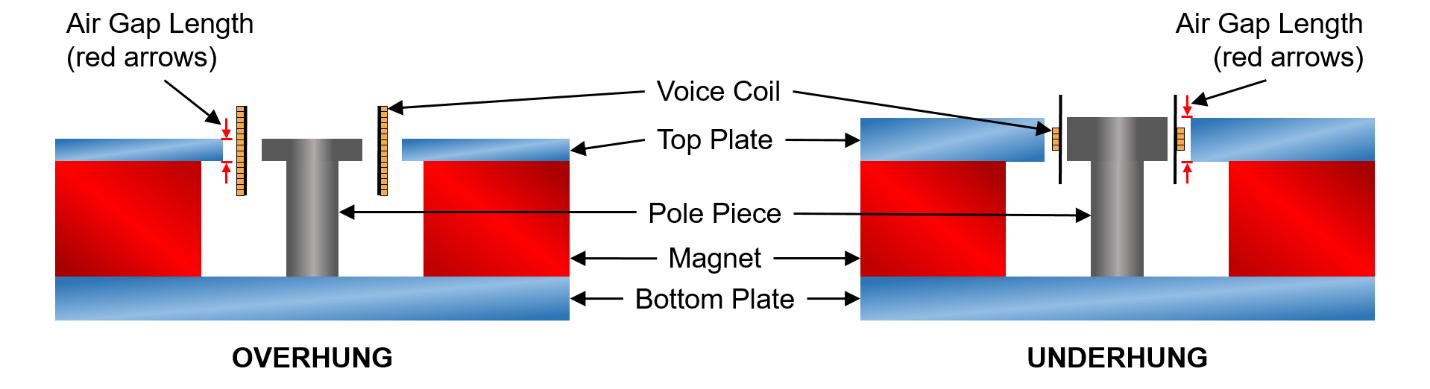

אדי, יכול להיות שהתכוונת לunderhung voice coil?
בפועל לסליל יש 2 אפשרויות:
underhung voice coil  או overhung voice coil
כלומר, או שסליל עובר את הקטבים של "המנוע"
או שהמימדים שלו קטנים מהם:
NL2.png?format=2500w
לכל תכנון יש יתרונות משלו
ממה שאני יודע הסליל של האולטימו SC יותר קצר מזה של האח הגדול שלו ולכן גם יכולת ספיגת הספק מקסימלית קטנה יותר.
מכאן לשם - הSC הזה רוצח!

בקצרה - נרכש אתמול
אודיסון פרימה פורזה 8.9 ביט
השיקולים היו בינו לבין המוסקוני פיקו 8 10
הפיקו זול יותר עם טכנולוגיה מתקדמת יותר ויכולות אינטגרציה הכי טובות בשוק.
הפורזה הוא החלפה של 1:1 ובקר הווליום שלו הוא הDRC בעוד שלפיקו בגרסא שציינתי אין אפשרות לבקר ווליום דיגיטלי ובסופו של דבר ה1:1 והיעדר בקר ווליום דיגיטלי הם מה שהפילו את הפור לטובת הפורזה.
הרגע סיימתי לחבר ולהתקין על שולחן בעבודה
אבל מתברר שקובץ ההגדרות והכוונים של הפורזה שונה מזה של הפרימה ואני לא יכול לייבא את ההגדרות ולכן - ביום ראשון אעתיק ידנית את מה שאני יכול מהפרימה הרגיל ואיקולציה כנראה כבר תהיה על בסיס שמיעה ברכב
ההחלפה עצמה תבוצע רק במהלך אוגוסט ספטמבר - בסוף יולי מתוכנן פגש סאונד גדול ברמת גן במוצאי שבת ואני רוצה להגיע עם רכב מכוון וגם להראות סה"כ איזו תוצאה יפהיפיה אפשר להוציא עם מגברון שמוצהר ל35 וואט לערוץ רגע לפני שאני מתקין את הפורזה.
