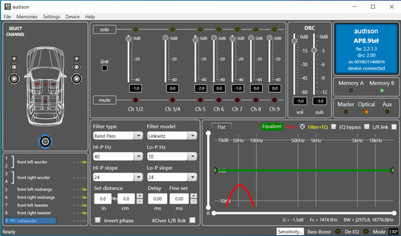

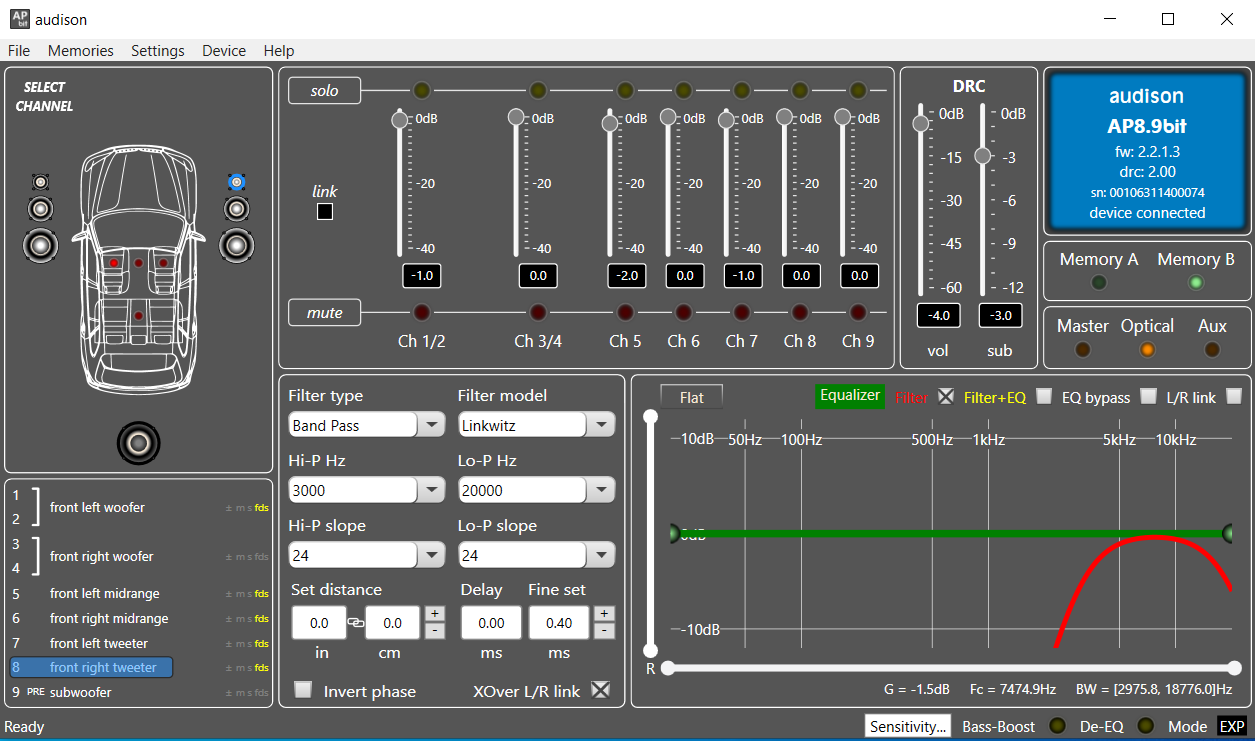

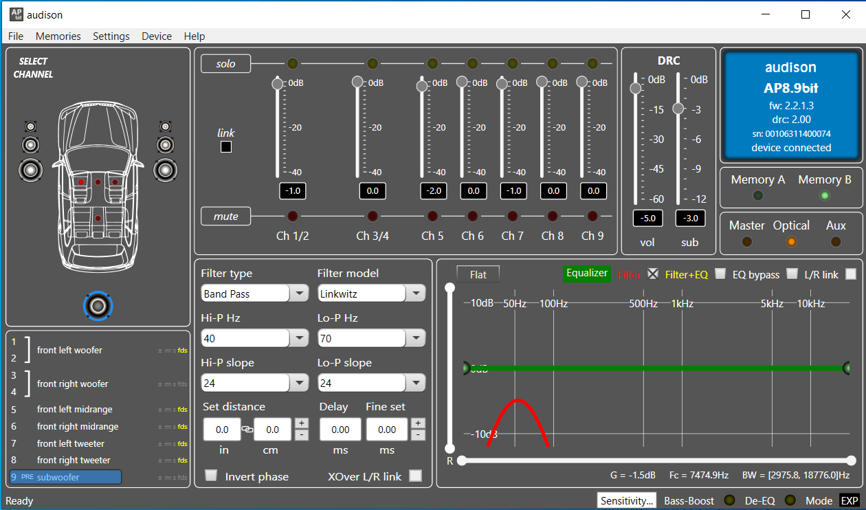

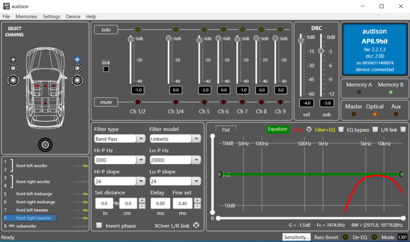

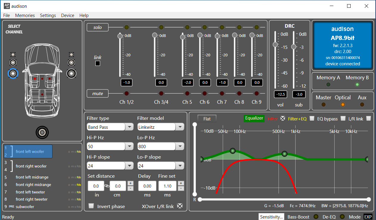

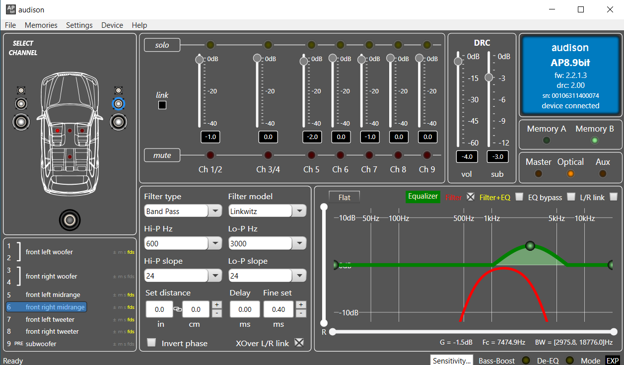

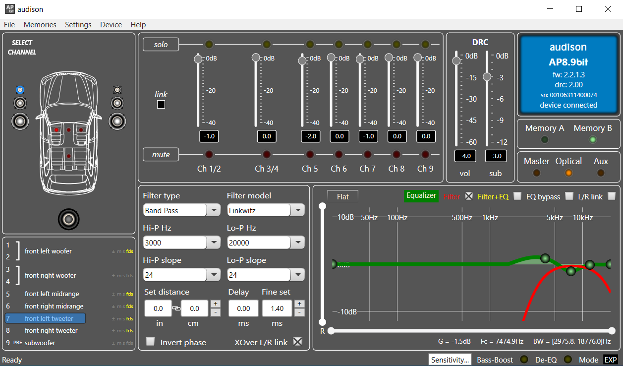

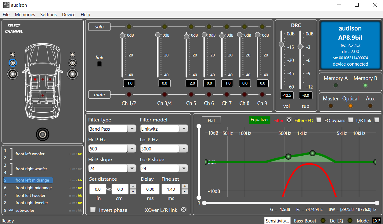

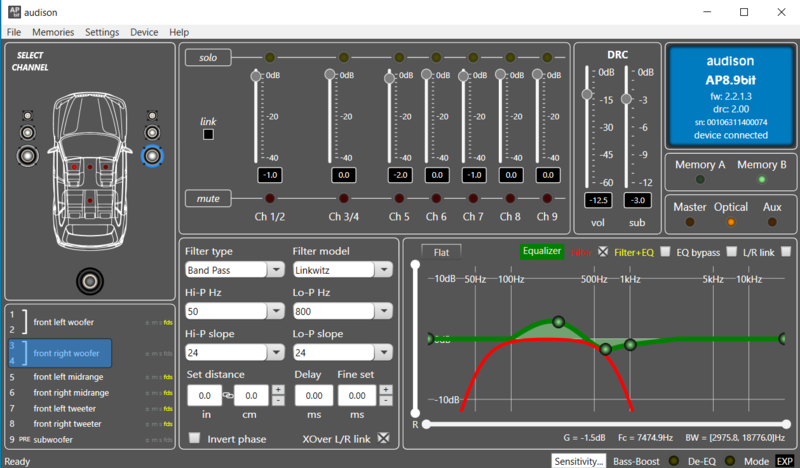

בתאריך 31.7.2020 בשעה 11:01, lanosforce כתב:
התיקונים יהיו על פי שמיעה בלבד בהתבסס על המדידות שעשיתי והם יהיו:
סאב וופר - הורדת נקודת חיתוך ל70 הרץ.
וופר ימין - 250+6, 600-2, 900-2
וופר שמאל - 600+2, 60-80 +6
מידריינג' ימין - 2.5+4
מידריינג' שמאל - 1.5+6, 550+2
טוויטר ימין - 6K+6
טוויטר שמאל - 4K+1, 7.5K+1
טוב אז אתמול ביצעתי את התיקונים ואני מעלה לכאן את התמונות של הכוונים הסופיים.
התחלתי בלהעתיק את סטאפ B לסטאפ A בכדי שאוכל לחזור אחורה.
לאחר מכן הפרדתי את הקישור בין האקולייזר של כל זוג ערוצים כך שלכל ערוץ יהיה את האקולייזר שלו בנפרד והתחלתי ליישם את התיקונים ע"פ שמיעה - איפה שהרגשתי שמתחיל להיות לי יותר מידי\לא נעים - הורדתי.
סה"כ המדידות הפתיעו אותי, לא יודע למה - אבל כל פעם זה מפתיע אותי מחדש - בעד כמה שהן עלו בדיוק על האזורים הבעייתיים.
הסטאפ נשמע הרבה יותר "חי" - דינאמי, עשיר נקרא לזה וגם יותר חזק ויותר ברור.
הסאב וופר משום מה - לא מדוייק דווקא בגבוהים שלו (70-80) שזה מאוד מפתיע בשביל אלמנט 8 אינטש למרוח בין 70-80, הורדתי אותו ל60 והוא נהיה נקי לגמרי - שזה קצת נוגד במקרה הזה את הגרף סוויפ הכל כך חלק שהתקבל ממנו - לדעתי הגרף התקבל חלק בגלל העוצמה שלו - משהו בכיול של תכנת המדידה אולי.
שאר הסט - התיקונים בוופרים ובמיריינג'ים יצרו לי ממש אפקט וואו בסופו של דבר.
עכשיו ניסע עם זה ככה למשך כמה ימים ובסוף אעשה מדידות מחדש לראות סופית איך התאזנתי.
left-md.thumb.PNG.2e1594c5f6cc7cd73ecd465a7c87bf60.PNGsub-final.thumb.PNG.7543dde63095cbdc7bc613621ad6ec26.PNGright-wf.thumb.PNG.1d6af583261b1014950e7e50004486a9.PNGright-tw.thumb.PNG.6ce5af8166ce84d2d73b2396bf227978.PNGright-md.thumb.PNG.27acd7bd17d2a5e764cb5aa623b2fd3d.PNGleft-wf.thumb.PNG.2e1822e17aee39b9a0a0c1d0507155f0.PNGleft-tw.thumb.PNG.aea29334eac6ca11408e11eb355e2716.PNG

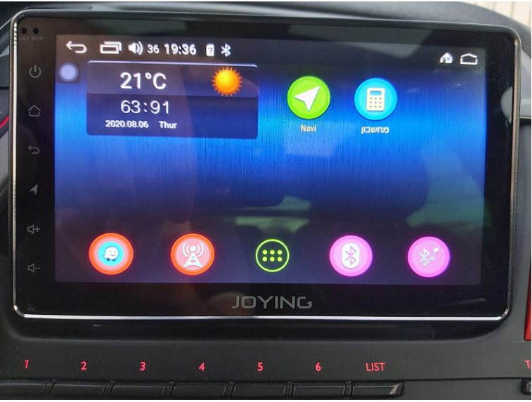

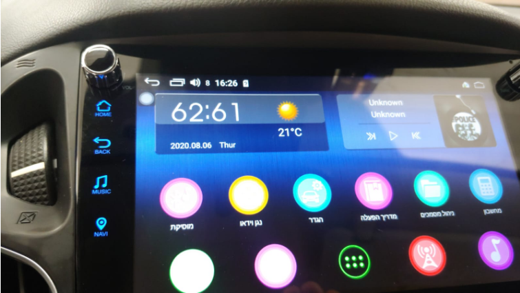

אז הנה משהו נחמד - רכב של חבר פורום אחר שנכנס להתקנה אצל יוסי עם ג'ויינג SPDIF דומה לשלי
והנה תמונה מהמערכת שלי:
שמים לב למשהו מוזר?
השעה בווידג'ט של מזג האוויר - הספרות של השעה בכוון הפוך.
וזה בווידג'ט לא בשורה העליונה - זו כנראה תוצאה של הממשק עברית שהמוכר הסיני דאג בטובו להתקין ולהפעיל לנו מבלי לשאול אולי אנחנו מעדיפים בכלל ממשק באנגלית - תכלס זה שירות וזה שירות נהדר.
חוט הרימוט אכן - צריך להפעיל את המיתוג שלו מתוך מערכת ההפעלה - הגדרות, הגדרות מכשיר, קול, מתג מגבר.
והופס יש רימוט למגברים.
Pioneer TS-X150
אצלי הווידג'ט הזה בכלל עבר למסך צידי עוד הרבה לפני ששמתי לב לתופעה הזו אצלו.
בסה"כ שיעשע אותנו הבאג הקטן הזה.
